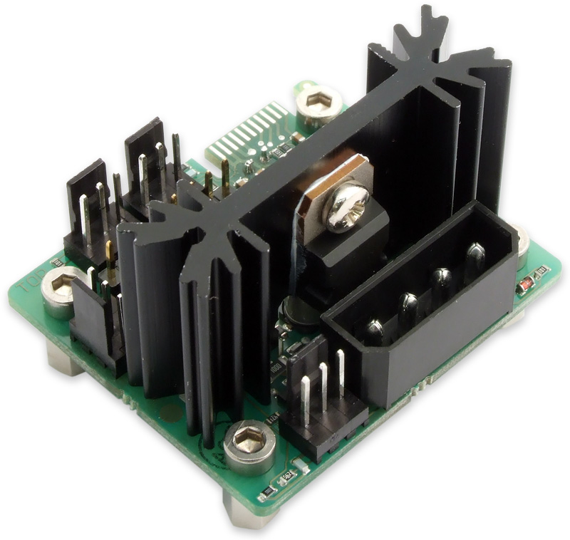

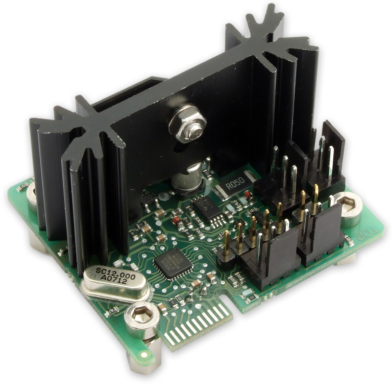

Hallo Leute,
in einem anderen Forum ist gerade eine Diskussion über die Platine aus
dem Anhang ausgebrochen. Das Teil soll für 35 € verkauft werden. Ich bin
der Meinung, dass die Produktionskosten einer solchen Platine bei einer
Produktion ab 1000 Stk. kaum mehr als 10-20 € betragen können.
Nun kenne ich mich mit der Materie nicht besonders aus, was meint ihr
wie hoch die Material und Produktionskosten für eine solche Platine
betragen können(mal die Entwicklungskosten außer acht gelassen)?
Klingt OK. Muss man aber GENAU nachrechnen. Stückliste in Exceltabelle,
Preise in 1000er Stückzahlen rein, Arbeitsaufwand abschätzen etc.
MFG
Falk

> Ich bin der Meinung, dass die Produktionskosten einer solchen Platine bei
> einer Produktion ab 1000 Stk. kaum mehr als 10-20 € betragen können.
Worauf gründest du diese Meinung?
Was heißt ab 1000 Stk? Eher 1000 oder eher 100000?
Das Ding ist recht aufwendig durch die Mischbestückung und die Montage
der Bolzen und des Kühlkörpers. Da werden die 20 € eher als unterster
Preis (ohne Test/Inbetriebnahme) anzusehen sein...
Das beantwortet meine Frage, danke!
