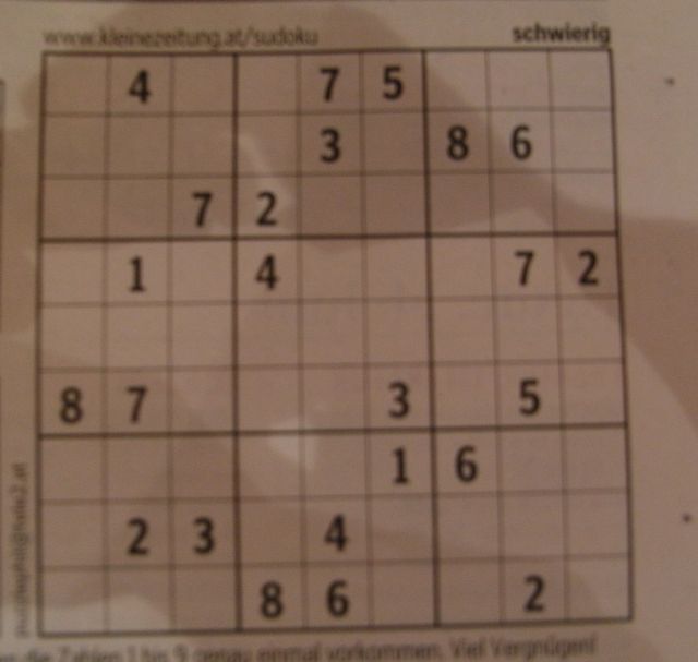

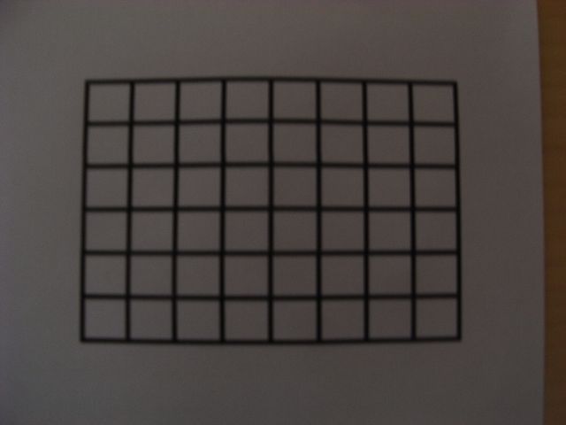

Ich bin kompletter anfänger im Bereich Bilderkennung. Ich suche gerade
nach Algorithmen die, die mir ein Bild nach Rechtecken durchsuchen. Und
zwar habe ich ein Foto einer Matrix (siehe Anhang, die Anzahl der felder
ist jedoch beliebig),
In manchen Feldern kann jedoch etwas drinnen stehen. Ich möchte das Bild
analysieren und den Bereich jedes Sub-Rechteck erkennen. Jeder Bereich
wird dann weiter analysiert, ob und wenn ja was im Rechteck steht.
Könnt ihr mir Tipps geben welche Algorthmen dahinter stehen bzw.
Schlagwörter mit denen ich mich in die Materie einlesen kann?

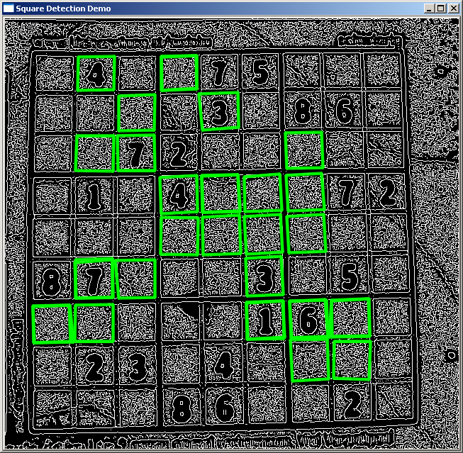

Ich habe heute ein bisschen mit OpenCV, bzw auch mit deren Samples
gespielt (siehe Anhang). Das Ausgansbild ist wirklich kein ideales - der
Algorithmus muss aber damit zurechtkommen. Ich hab hier einfach mal ein
Suduko (kommt meinem Bild ganz nahe fotografiert).
Ich finde das Ergebnis (das modifizierte Bild jetzt) ist gar nicht mal
so schlecht. Wie kann ich das noch besser optimieren um alle Rechtecke
zu erkenen?
Hier mal mein Code den ich aus einem Sample-Programm modifiziert habe.

Danke im Voraus
Grüße Robert

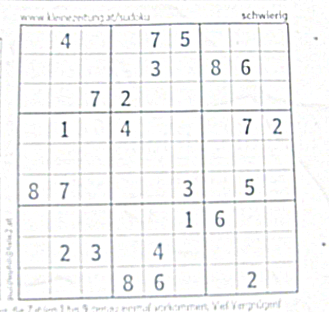

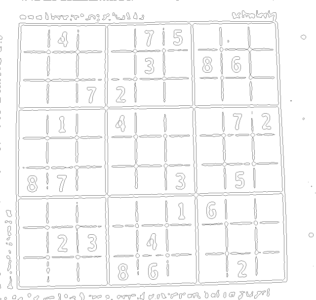

von Zwie B. (zwieblum)
Mach' mal als erstes den hintergrund weg, geht mit "Local Enhance" oder
was artverwandtem. Im Gimp gibt's z.B. "Differenz der
Normalverteilungen". Dann Schwellwert auf das Ergebnis.
Da funktioniert das Erkennen dann schon viel besser ...
Hab bei mir jetzt die englische Version installiert. Dort ist
"Difference of Gaussians" bei den Kantenfiltern vorhanden - hast du das
gemeint? Für die Kanten hab ich ja jetzt den Canny (weil in OpenCV
vorhanden).
Etwas anderes passendes habe ich jetzt nicht gefunden. Kennst du was aus
OpenCV?

von SilentPro (Gast)
also komplizierte Lösungen über Kanten finden (siehe zahlreiche Versuche
mit angehängten Grafiken) sind hier absoluter "overkill".
Damit macht man das Bild komplizierter zu interpretieren als es vorher
war, weil die Linen nicht mehr gefüllt sind und Unterbrechungen
bekommen.
Bresenham ist ein guter Ansatz, um eine effektive Lösung auszuarbeiten.
Als erstes würde ich aber hier mit der Hough-Transformation anfangen!
Die Methode ist in ihrer Basis-Variante unglaublich einfach und dabei
hocheffektiv um gerade Linien zu finden. Für Echtzeiterkennung wäre das
allein wohl kaum geeignet, obwohl es ja auch optimierte Varianten gibt.
Man sollte also erstmal mittels Hough-Transf. die waagrechten und
senkrechten Linien finden und daraus dann ein Netz mit parallelen Linien
generieren, dass man noch an die Vorlage anpasst, um die Inhalte der
einzelnen Boxen exakt zu loklisieren.
Wenn das gut klappt, kann man es optimieren, indem man die
Hough-Transformation nur auf einen Teil des Netzes anwendet (eine Ecke
mit je 2-3 Kästchen in x- und y-Richtung), damit die ersten beiden
waagrechten und senkrechten Begrenzungslinien als Vektoren bestimmt und
danach per individuellem Bresenham-Scan/Trace die parallen
Begrenzungslinien auffindet.
Die Hough-Transformation ist halt extrem anspruchslos, was das
Ausgangsbild angeht (Kontrast, Lücken, Linenbreite), solange die Linien
recht gerade sind. Wichtig wäre nur die evtl. breiten Spots
zusammenzufassen bzw. das Zentrum zu bestimmen, um je eine Gerade und
keine Schar von Geraden zu erhalten.
So könnte man also auch mit einem schlechten Ausgangsbild mit
zusätzlichen Inhalten in den Kästchen und beliebigem Hintergrund, sowie
perspektivischen Verzerrungen die Umrandungen sicher bestimmen.
Nur bei Verzerrungen, die die Linien zu Kurven werden lässt, wird's
irgendwann schwierig; ansonsten sollte es "relativ trivial" sein!
