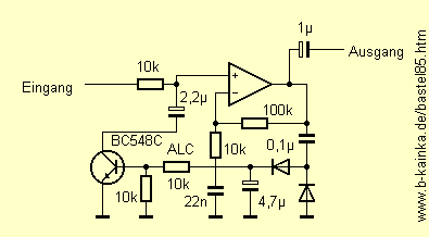

Ramon S. schrieb: > Diese Schaltung hab ich so schon aufgebaut. Oder so ähnlich. > Von einer AGC hab ich da nichts gesehen. Im Anhang mal ein Ausschnitt des Schaltplans der die Lautstärkeanpassung macht. Die Dioden richten das Ausgangssignal gleich, der 4,7µF Kondensator glättet es. Mit diesem Signal wird der Transistor angesteuert, wenn das Signal groß genug also seht laut ist. Der Transistor ist also zusammen mit den 10k vom Eingang eine Art Spannungsteiler. Wobei der Transistor niederohmiger ist je größer das Signal an der Basis.
@corvuscorax Bekommst du wirklich ein Signal heraus, wenn du zb über einen HDMI Eingang einen Film schaust ? Wenn ja kannst du dich echt glücklich schätzen ;) @esko Danke für die Erläuterung. Die Funktion der AGC ist dann aber eher zu hohe Signale zureduzieren, damit die LED nicht dauerhaft leuchten würden. Aber zu kleine Signale werden, dann nicht verstärkt. Oder sehe ich das falsch ?
Ramon S. schrieb: > Die Funktion der AGC ist dann aber eher zu hohe Signale zureduzieren, > damit die LED nicht dauerhaft leuchten würden. > Aber zu kleine Signale werden, dann nicht verstärkt. Oder sehe ich das > falsch ? Ja, allerdings kannst du ja leicht die Verstärkung erhöhen und damit in den Regelbereich kommen. z.B. indem du R10 durch einen kleineren Widerstand oder ein Poti ersetzt. Mit dem Poti kannst du es dann an deine Bedürfnisse anpassen.
