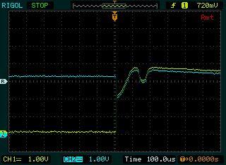

Das Problem liegt nicht an den Tools oder dem Programm. Das Verhalten der Software wird durch das Schalten eines Transistors (TSM2301) verursacht, der die "enorme" Last (Versorgung weiterer Elektronik) von 5 mA schaltet. Trenne ich den Controllerpin vom Gate des Transistors läuft das Programm einwandfrei durch. Kann es überhaupt sein, dass der ATiny24V immer auf die gleiche Art und Weise "abstürzt"?

Das Problem ist gefunden: beim Einschalten des Transistors bricht die Spannung unter den BODLEVEL. Der Controller führt einen Reset durch und "landet" auf Grund eines anderen Pegels an einem Pin immer in einer anderen Funktion. Jetzt muss ich "nur" noch die Ursache finden.

... Hast den Ausgangspin auch als Ausgang deklariert? bzw. intern Pull-Up oder Pull-Down beachtete? ... Das habe ich (mehrmals) überprüft. Z. Z. prüfe ich den LP2950-3.3 und seine Beschaltung. Das Problem könnte daran liegen, dass er die Umschaltung - vom Ruhezustand mit 60 µA in den Wachzustand mit 5 mA - nicht schnell genug ausregelt.
>der Software wird durch das Schalten eines Transistors (TSM2301) >verursacht, der die "enorme" Last (Versorgung weiterer Elektronik) von 5 >mA schaltet. Trenne ich den Controllerpin vom Gate des Transistors >läuft das Programm einwandfrei durch. Hängt der Pin direkt am Gate, oder über einen Widerstand? Da das GAte eines Transistors wie eine Kapazität wirk, also im "Einschaltmoment" als Kurzschluß (Stromspitze), sollte man ein Gate immer über einen Widerstand anschließen, dass der Strom begrenzt wird. Der BOD des AVR ist ziemlich empfindlich, so dass auch kurze Spannungseinbrüche erkannt werden. Da nützt dem auch der 100nF nicht viel. wenn jemand der Logic über einen Port den Strom abzapft ;-)

Ja. 10 K bringt es aber auch nicht.
Spannungseinbruch siehe Anhang (blau VCC, gelb VCC geschaltet)

>> Vielleicht solltest du ja die Vcc des Controllers etwas entkoppeln?
Gute Idee! Diode & Kondensator?
Martin schrieb: > Gute Idee! Diode & Kondensator? Diode braucht halt Flussspannung. Wenn du die verkraften kannst, ist das sicher OK. Ansonsten LC-Glied. 1 mH + 1 µF hat eine Zeitkonstante von ~ 30 µs, das sollte dir schon ein Stück helfen.
Es funktioniert mit einem Gatewiderstand von 100 K. Vielen Dank an alle :)
