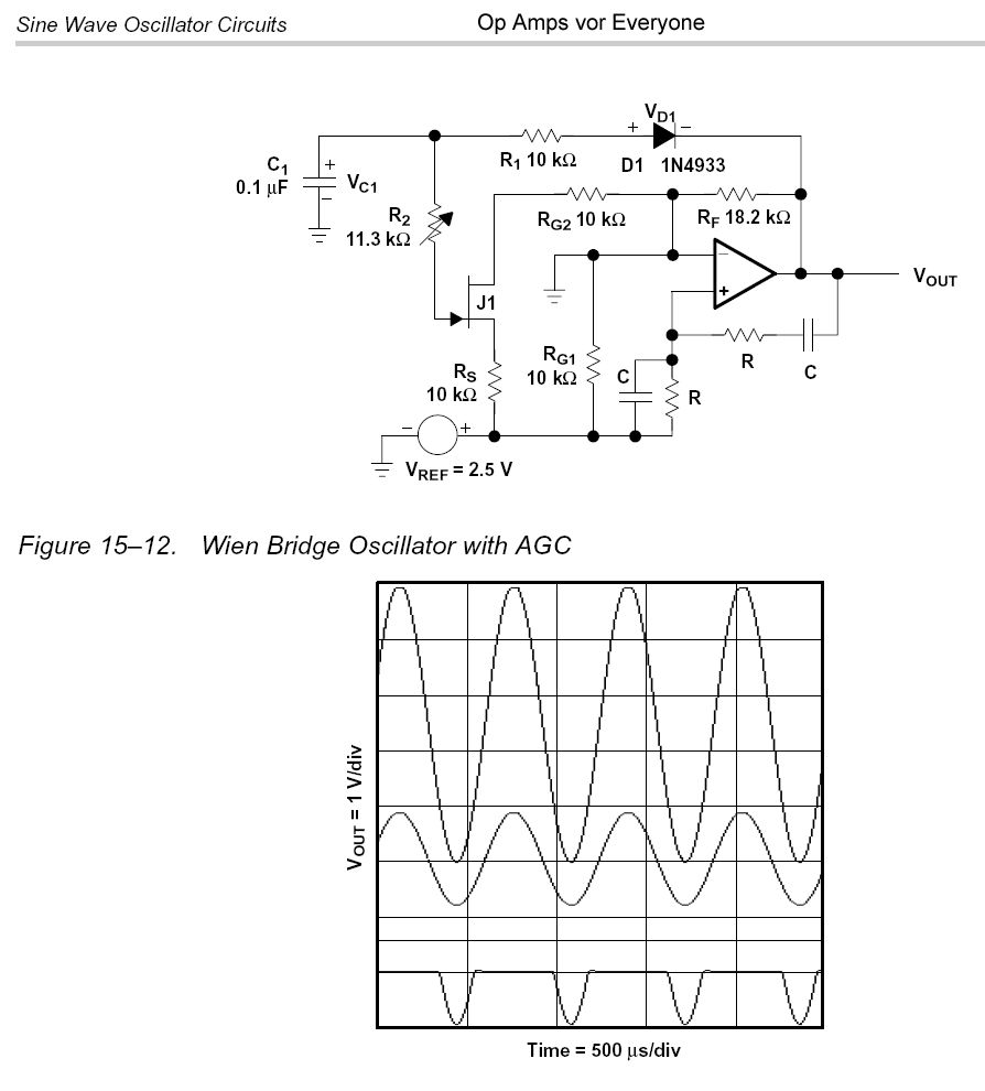

Es gibt Schaltungen mit einem Mosfet. Und nein, hab ich grade nicht zur
Hand.
Hier sind Beispiele mit Z-Dioden oder FET:
  http://www.physik-schule.de/download/pdf/Physik/ELEK_8_Wien_Robinson_Oszillator.pdf
Prinzipiell kann man fast jedes nichtlineare Bauteil irgendwie zum
Amplitudenregler hinbiegen. Glühbirnchen und FETs sind aber am
üblichsten.

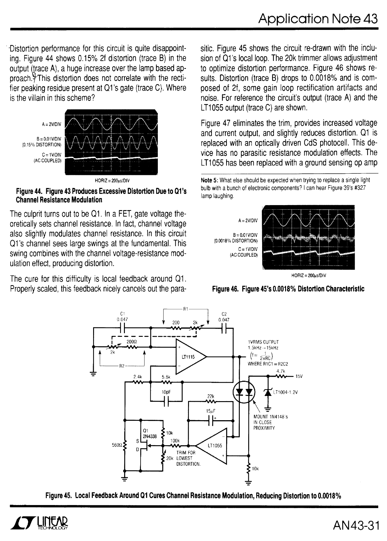

Mit einem JFET, BSR30 oder so.

mit 2 Dioden antiparallel im Rückkoppelkreis, wie hier gut beschrieben
auf Seite 9.

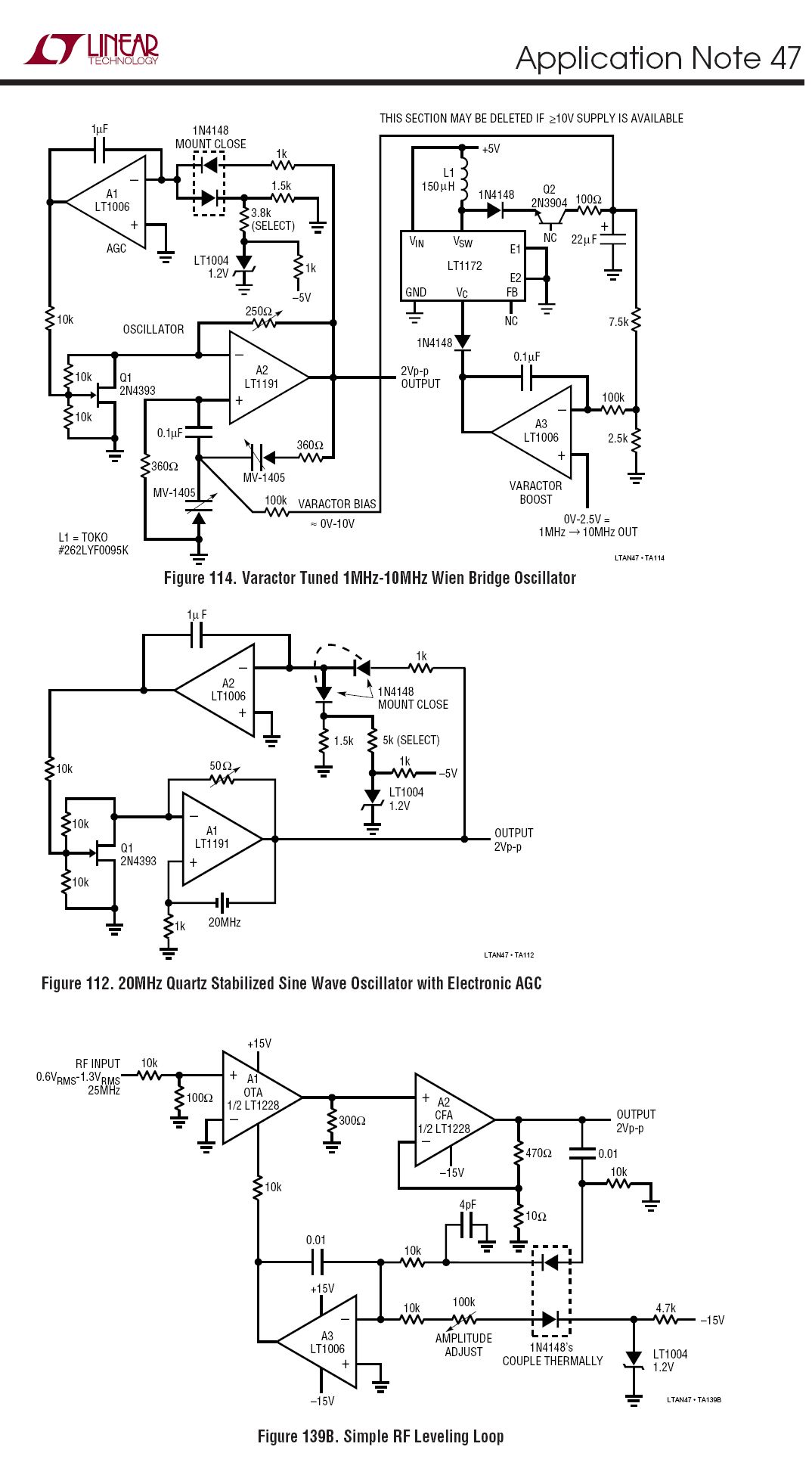

Andere gute Kanditaten sind FET und LDR.
Letzterer in Top-Oszillatoren mit deutlich weniger als 0.01% Klirr von
Krohn-Hite und anderen.
SG505 von Tek müßten wir auch noch mal anschauen.
Z-Dioden ehe für einfache Oszillatoren, leider mit erheblichem Klirr
(wenn man keine Sondermaßnahmen trifft).

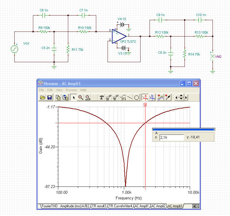

von Kai Klaas (Gast)
Die Qualität eines Wien-Oszillators, stabilisiert mit einem JFET, kann
erstaunlich gut sein, wenn man es richtig macht. Im Anhang ist ein
solcher für ca. 1kHz gezeigt.
Da sich mit Tina-TI der Klirrfaktor nicht direkt messen ließ, da der
Oszillator nach dem Anschalten eine bestimmte Zeit benötigt, sich zu
stabilisieren, habe ich den Klirrfaktor mit einem angehängten doppelten
Doppelt-T-Filter "meßtechnisch" bestimmt.
Zuerst sieht man das Resultat des Wien-Oszillators, dann daneben den
Frequenzgang des doppelten Doppel-T-Filters. Man erkennt, daß fast nur
K2 vorkommt und der Klirrfaktor unter 0,015% liegt!

Ich denke, die Lösung mit den zwei Integratoren wird hauptsächlich wegen
der vereinfachten Einstellung der Frequenz (zwei identische
Schaltungsteile mit virtuellem Nullpunkt) verwendet. So, wie man gerne
ein State-Variable-Filter verwendet, wo es auch ein einfaches
Sallen-Key-Filter täte.
Der Nachteil der Lösung mit den zwei Integratoren ist, daß deutlich mehr
OPamps im Signalweg sitzen, als bei einem Wien-Robinson-Oszillator.
Deshalb glaube ich, daß der besonders niedrige Klirrfaktor beim
Tektronix in jedem Fall mit einem nachlaufenden Tiefpaß-Filter erzielt
wird.
Den größten Einfluß auf den Klirrfaktor hat natürlich der Regelkreis
selbst, einmal aufgrund des unvermeidlichen Ripples bei der
Signalhöhenerkennung (endliche Einschwingzeit!) und natürlich aufgrund
eines eventuell nicht perfekt linearen Stellglieds, wie dem JFET, oder
was auch immer dort verwendet wird.
Die von mir simulierte Lösung, übrigens eine Schaltung aus der Elektor
12/89, holt mit einem minimalen Bauteilaufwand ein Optimum an
Leistungsfähigkeit heraus. 0,013% Klirrfaktor ist schon im Bereich des
Eigenklirrfaktors des OPamp.
Die Originalschaltung arbeitet übrigens mit dem TLC271 und
unsymmetrischer Versorgunsspannung und schafft nur 0,05% Klirrfaktor,
was wohl auf den bescheideneren OPamp zurückzuführen ist.
Kai Klaas

>Eine Amplitudenregelung braucht auch dieser Oszillator,
Ja, natürlich. In der ELRAD 2/89 ist so ein Oszillator als Hybrid-Modul
ROJ-20 von Datel vorgestellt worden. Der hat natürlich auch einen
Regelkreis mit Signalhöhendetektor, Filter und VCA.
Kai Klaas
