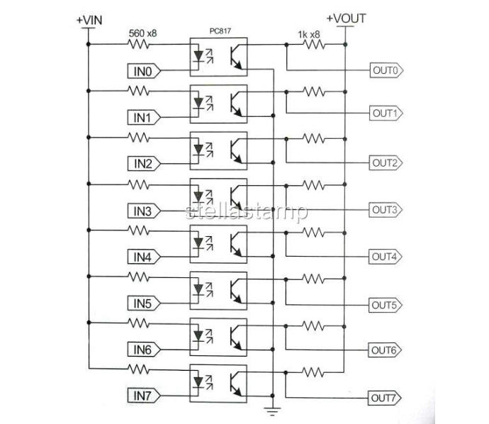

Hallo wollte die Schaltung in Anhang am Steckbrett testen aber geht irgendwie nicht, er soll (so wie ich es sehe) von 3.3 über den Opto 5V erzeugen (wenn 3.3 am Eingang liegen) und andersrum von 5 --> 3.3 erzeugen. Wenn ich in +VIN 3.3V anlege und an IN0 die Signal (auch 3.3 wenn hihg) sollte theoretisch am OUT0 5V liegen oder? kommt aber nichts! oder vestehe ich es falsch? Gruß
>Wenn ich in +VIN 3.3V anlege und an IN0 die Signal (auch 3.3 wenn hihg) >sollte theoretisch am OUT0 5V liegen oder? Ja.
Ein Optokoppler erzeugt keine Spannung. An Vout müssen 5V liegen, um in Deinem Fall an Out0 5V zu messen, wenn In0=high.
Und mit einem Optokoppler überträgst Du ein Signal nur in eine Richtung. Also das Ganze ist kein Spannungswandler.
Strom LED bei 3,3V: ca. 3,5mA. Strom Fototransistor: ca. 5mA. CTR PC817: ca 100%. Ergo: Der Transistor kann den Strom nicht leiten. 1K ist zu klein, oder 560 ist zu gross. Strom von LED sollte vorsorglich doppelt so gross sein, wie Strom von Transistor.
Martin e. C. schrieb: > Wenn ich in +VIN 3.3V anlege und an IN0 die Signal (auch 3.3 wenn hihg) > sollte theoretisch am OUT0 5V liegen oder? Nö. Vin=3,3V oder Vin offen: Vout=5V. Vin=0V (GND): Vout=0,xV.
mhh schrieb: > Und mit einem Optokoppler überträgst Du ein Signal nur in eine Richtung. Ja das ist klar, aber: mhh schrieb: > An Vout müssen 5V liegen, um in > Deinem Fall an Out0 5V zu messen, wenn In0=high. hmm glaube ich nicht ganz, sonst hätte den Schaltung kein Sinn, muß noch mal suchen bei 3.2.1 gabt mal so klein 8 Kanal "Level Shift Board" und dort war der Schaltung.

Sorry, ich bin über deine Bezeichnungen gestoplert. Korrigiert: Wenn VIN=3,3V und VOUT=5V: INx=3,3V oder INx offen: OUTx=5V. INx=0V (GND): OUTx=0,xV. Eine korrigierte Dimensionierung vorausgesetzt. Mit der bestehenden Dimensionierung ist VIN=3,3V und VOUT=5V nicht sauber möglich. Wie beschrieben.
mhh schrieb: > Ein Optokoppler erzeugt keine Spannung. An Vout müssen 5V liegen, um in > Deinem Fall an Out0 5V zu messen, wenn In0=high. Doch du hast vollkommen Recht! Der Optokoppler mach nur die galvanische Trennung zwischen der Elektronik A. K. schrieb: > Vin=3,3V oder Vin offen: Vout=5V. > Vin=0V (GND): Vout=0,xV. jetzt habe ich kapiert vielen Dank!
Martin e. C. schrieb: > mhh schrieb: >> An Vout müssen 5V liegen, um in >> Deinem Fall an Out0 5V zu messen, wenn In0=high. > > hmm glaube ich nicht ganz, sonst hätte den Schaltung kein Sinn, muß noch > mal suchen bei 3.2.1 gabt mal so klein 8 Kanal "Level Shift Board" und > dort war der Schaltung. Es ist gemeint, daß der Eingangskreis eine Betriebsspannung braucht, UND der Ausgangskreis auch. Martin e. C. schrieb: > er soll (so wie ich es sehe) von 3.3 über den Opto 5V erzeugen Du erzeugst keine Spannung mit einem Optokoppler, sondern Du überträgst ein Signal auf ein anderes Spannungslevel in Deiner angedachten Verwendungsweise.
