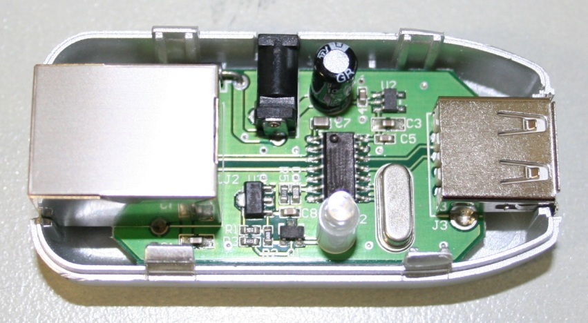

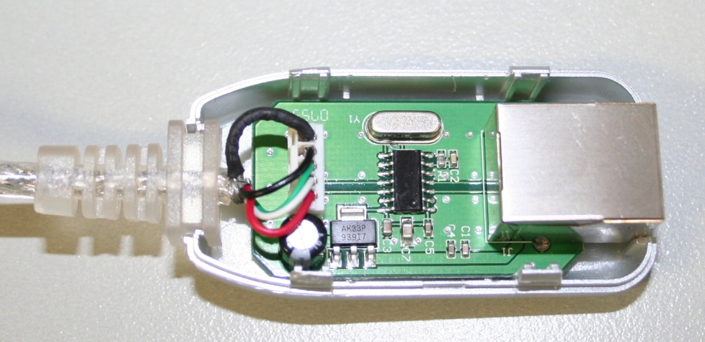

Ich hab so ein Pollin-Teil mal aufgemacht. War jeweils ein
abgeschliffener SO16 Chip drin und jeweils ein 12Mhz Quarz plus etwas
Hühnerfutter. Das Teil ging überhaupt nicht mit HighSpeed, selbst mit
Fullspeed gab es immerzu Verbindungsprobleme, schon bei 10m CAT6 Kabel.
von Christian R. (supachris)
Hier mal die Bilder.....doch noch gefunden. Irgendwie sieht das sehr
windig aus. Zumindest vollkommen an der Spec vorbei. Naja, für 20€ aus
China. Was will man erwarten.

ok, das foto sieht ja ganz gut aus.... schade das der chip nicht
beschriftet ist ;(
