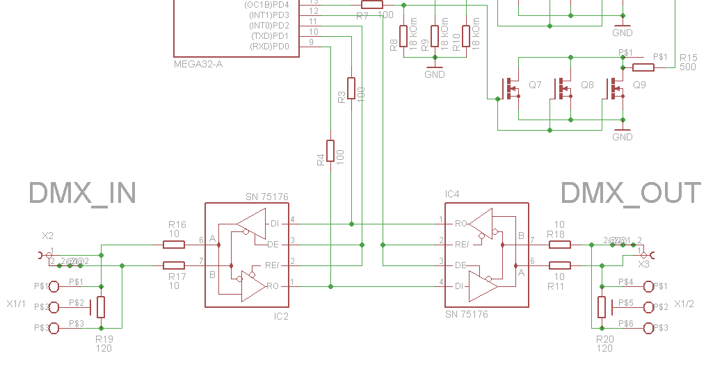

Hallo Leute,
Wird das funktionieren?
Atmega funktioniert als Empfänger, oder als sender.
Die beide ic als repeater.
von wjuri (Gast)
Stört der RX oder TX beim Senden oder Empfangen?
Darf ich überhaupt RX und TX mit Wid. verbinden?
und wie gross muss wid. sein?
von wjuri (Gast)
Ich brauche schnelle Antwort spetentens bis Montag.
Habe gerade keine möglichkeit zu probieren.
von Tim (Gast)
nö.
Selbst wenn R1 == Eingangswiderstand von IC3 ist bleibt für
den AVR und IC3 nur 2,5 Volt übrig. Und das reicht nicht um
sauber zu schalten.
Nimm doch einfach noch so einen Max481 parallel zu IC3.
Den klemmst du dann an tx vom AVR. R1 fliegt raus.
Dann kannst du mit den DE Pins der 2 Ics zwischen
Repeater (IC2 sendet) und AVR sendet (3. MAX DE ein)
umschalten.
Braucht nur 2 zusätzlich pins am AVR.

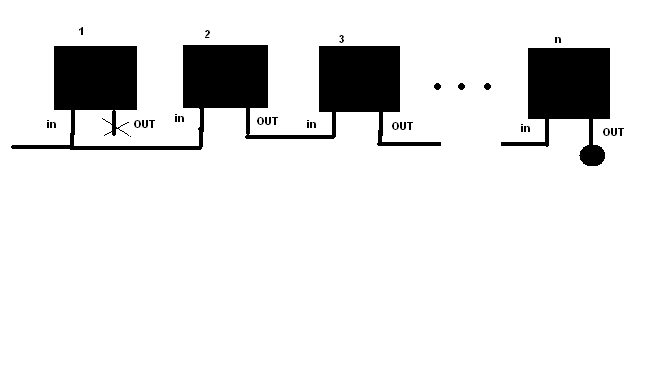

Eigentlich muss so aussehen.
Kabellänge zwieschen geräte ca. 500 m
von wjuri (Gast)
Entweder Alle Geräte als Empfänger, oder die ganz erste als Sender(0)

von wjuri (Gast)
und so? Sendet immer nur das erste modul, alle andere nur - Empfang.
Klar, das ich Erste nur an DMX_IN anschlissen muss. Weil in Sende
betrieb
IC4 macht kein sin wegen RX-TX.

Problem ist folgendes:
Wenn am DMX-Bus Daten da sind, dann alle Geräte stehen auf Empfang
(lauschen nur).
Wenn das erste Gerät kein DMX Signal bekommt, dann wird er zu Sender
und dann sendet eigene Daten in Bus.
Wenn sagen wir Kabel Unterbrechung ist zwieschen Gerät 8 und 9, dann
1 bis 8 bekommen Daten von Bus, ganz normal. Gerät 9 bekommt keine
Daten, dann muss er selbs beschtimte Muster weiter an restliche Geräte
senden, bis er wieder Daten von Buss Bekommt.
mfg
Juri
von Tim (Gast)
Du baust diese geschicht also nur ein damit bei Kabelunterbrechung
alle nachfolgende Geräte weiterhin mit alten Telegrammen versorgt
werden, richtig?
Wie willst du du einen Kabelbruch erkennen? Per Timeout?
Dann schalten alle Geräte nach dem Kabeldruch gleichzeitig
auf Sendebetrieb um.
Wenn du sowiso alle Empfänger selbst baust, pack diese Funktion in
die Firmware. Also kein DMX dann gepeicherte Befehle abarbeiten.
Wenn du aber nur "intelligente" Repeater bauen willst,
Nimm 3 485er Treiber.
 1. DMX in -> AVR und 2.
 2. DMX out
 3. DMX out vom AVR
DE Pins von 2 und 3 müssen dann aber vom AVR umgeschaltet werden.
So kann der AVR immer hören ob am eingang etwas kommt und
jederzeit von Repeater betrieb 1->2 auf selbst senden (3) umschalten.
Und erhöhe die Tiemouts in jedem "Repeater" an der Strecke!
Sowas in jedes Gerät zu verbauen ist aber überflüssig.
von Wjuri (Gast)
dann ist die nidrigste Nummer ist als Master. Und andere schalten wieder
in Empfangsmodus.
Bei DMX-signal gibst kein Teimout. DMX sendet ständig.
>  2. DMX out
>  3. DMX out vom AVR
Die Idee habe ich als erse angedacht.
aber villeicht gibs möglichkeit nur mit zwei 485er (75176).
Warscheinlich nicht.
