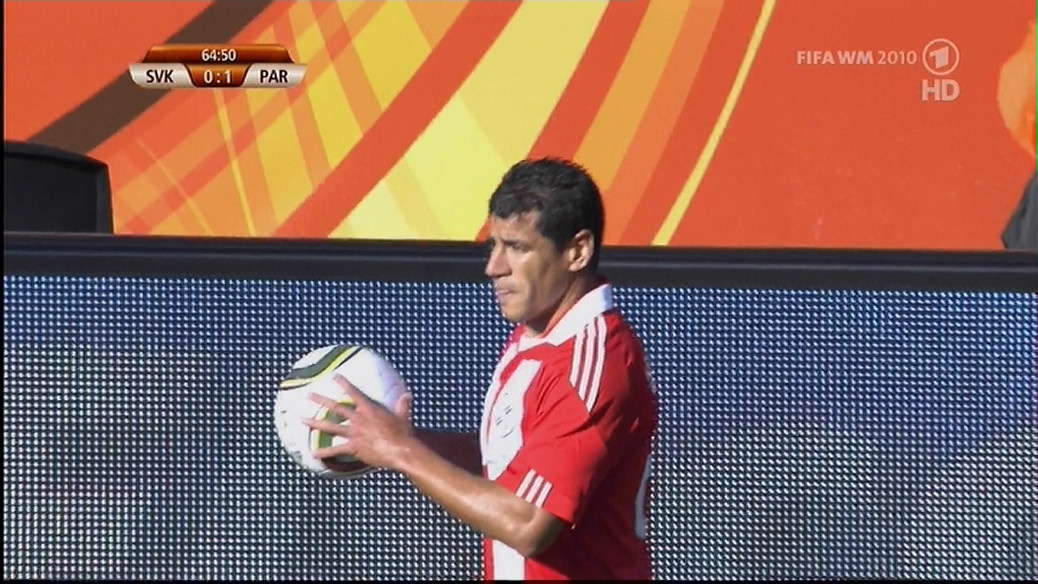

Hallo, danke für die Erklärungen soweit... Ich habe mal einen Screenshot von Carlos Bonet beim Einwurf angefügt. Hier ist noch ein Link über den Spieler: http://de.fifa.com/worldcup/players/player=189436/profile.html Der Typ ist laut Fifa 1,76 groß...die Höhe der Bandenwerbung schätze ich daher auf ca. 1,50 Meter höhe. Ein WM-Ball hat glaube ich max. 70 cm Umfang, also ca. 22 cm Durchmesser. Ein Fussball-Feld hat glaube ich 400 Meter Umfang, die Bande dürfte jedoch mehr Umfang haben... Kann hier jemand anhand des Screenshots(Ball verdeckt x LED) grob abschätzen wie viele LED da wohl insgesamt verbaut wurden? Gruß, Jens
>Kann hier jemand anhand des Screenshots(Ball verdeckt x LED) grob >abschätzen wie viele LED da wohl insgesamt verbaut wurden? Müsste man doch sogar berechnen können. Bandenlänge: 500m Bandenhöhe: 1,5m -> 750m² Werbefläche Technische Daten von so einer Bande: http://www.digiboard.tv/lang-de/technical-details.html Pixel pro m²: 2500 -> 1875000 Pixel LEDs pro Pixel: 4 (1R, 2G, 1B) -> 7500000 LEDs Vermutlich sind es aber weniger LEDs, weil du keine durchgehenden 750m² Bande hast. Wahrscheinlich geht die Bande nicht bis zum Boden, zwischen den Modulen muss es irgendwo auch einen Rahmen geben, Durchgänge für die Spieler etc. Trotzdem eine ordentliche Hausnummer, wenn die Rechnung annähernd stimmt :)
Diese Banden dürften nur dort stehen, wo Kameras sie sehen können. Damit fällt ungefähr die Hälfte weg.
LAH schrieb: > Bandenlänge: 500m > Bandenhöhe: 1,5m Ähm, ein Fußballfeld hat ca. 75mx110m, also kommt man auf knapp 300m, da die wenigsten Plätze so lang sind (ich glaube das Camp Nu ist bekannt für enorme Länge). Im Wikipedia-Link (oben) steht was von typischen 240m. Die Höhe schätze ich eher auf 1,10m bis 1,2m. Die Größe ist ja im link auch mit 640mm angegeben, also vermutlich zwei übereinander und dann sind es 1,28m. A. K. schrieb: > Diese Banden dürften nur dort stehen, wo Kameras sie sehen können. Damit > fällt ungefähr die Hälfte weg. Wenn ich nach rechts rüber schiele (Fernseher), sehe ich überall Bandenwerbung. ;-)
