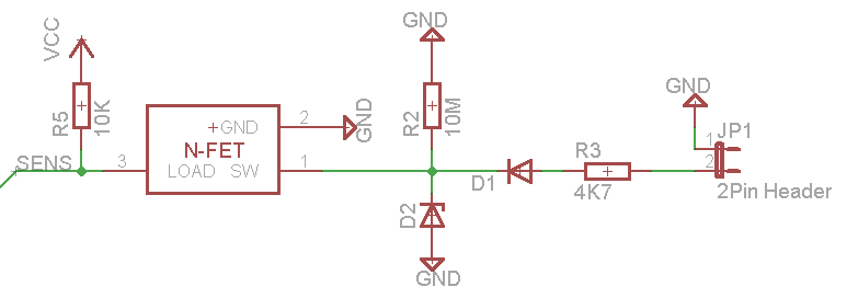

von Peter F. (piet)
DK schrieb:
> ich (Hobbybastler) möchte gerne auf einfache Weise die Impulse von
> Piezoelementen mit einem AVR auswerten.
So mach ich das, funktioniert. Ob die Schalung so sinn macht... Sie
funktioniert :-)
Z-Diode ist für den Fall das zuviel Spannung ankommt was bei meiner
Anwendung passieren kann.
Die Diode in Signalrichtung kann eventuell auch wegbleiben, genauso wie
der Serien-R in dem Fall.
Ich hab es mit absicht nicht direkt am AVR Pin hängen.
