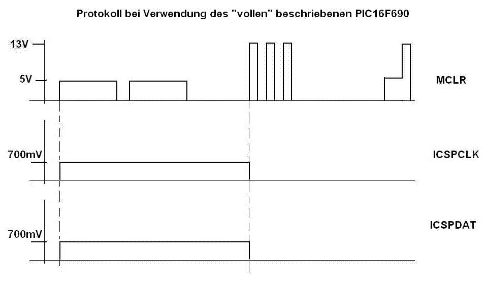

Hallo, ich danke euch für eure hilfe. die Schaltung und HEX file kann ich nicht zur verfügung stellen. Da dieser PIC schon programmiert wurde, besteht eine vollständige und korrekte hardware. Ich habe jetzt einen anderen leeren PIC genommen und die Protokolle verglichen die beim connecten entstehen. Beim leeren PIC wird die Reset leitung auf 13V mit 3 pulsen aktiviert und nach kurzer zeit kommt ein puls der zuerst auf 5V geht und anschliessend ohne auf 0V zu gehen auf 13V gezogen wird und wieder auf 0V. Die Daten und Clock Leitung tun nichts und der PIC connectet sich wie es sein soll. Bei dem beschriebenen PIC ist es so, dass die Reset Leitung auf 2,5V mit zwei längeren Impulsen gezogen wird, gleichzeitig entsteht ein Puls von 650mV auf der Daten- und der Clock-Leitung. Meine Frage, ist der PIC jetzt intern versperrt? ist es möglich in wieder zum Laufen zu bringen?
gemessen habe ich das ganze mit einem oszi, leider kann ich keine screenshots machen.

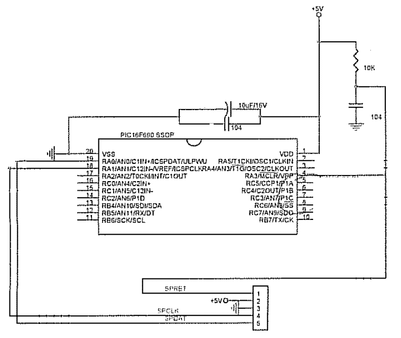

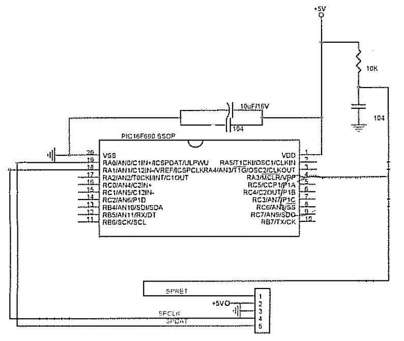

Hallo, so jetzt habe ich ein Bild mit der Beschaltung angehängt. Die Wege sind kurz gehalten und es fliessen keine hohen Ströme also keine EMV Störung! Zum Programmer hhabe ich schon geschrieben also ICD2 Zum Baord, es ist eine bestimmte Applikation die einen festeingelöteten PIC hat, man kann da sonst nichts tun. Draf befindet sich schon ein Programm. Da wie ich schon beschrieben habe an dem Reset Pin 13V anliegen wird hier eine HV Programmierung gemacht. Das File ist Hex welches ich aus rechlichen Gründen nicht reinstellen darf. Braucht man aber auch nicht da ich schon beim Connecten scheitere. Quarz ist der interne. Protokoll was ich mit Oszi gemessen habe ist hier als Bild angehängt.
Schau mal hier unter Target Circuit Design Considerations: > No capacitors on MCLR – they will prevent fast transitions of VPP. http://ww1.microchip.com/downloads/en/DeviceDoc/51265e.pdf Gruß Flo
Du machst ein externes Power-On Reset, das verträgt sich so nicht mit ICSP. Da muss noch eine Diode in die Verbindung vom R-C zum MCLR. Guckst du hier in Kapitel 28 Abschnitt 3: http://ww1.microchip.com/downloads/en/DeviceDoc/33023a.pdf
Hallo, ja das mit dem Kondensator habe ich mir auch zuerst so gedacht jedoch ist da ein 10nF eingebaut und in den Notes von Microchip steht dass es ein Kondesator 100nF oder kleiner sein darf.
giggi schrieb: > Hallo, ja das mit dem Kondensator habe ich mir auch zuerst so gedacht > jedoch ist da ein 10nF eingebaut und in den Notes von Microchip steht > dass es ein Kondesator 100nF oder kleiner sein darf. 1. Hast du die Diode nachgerüstet? 2. Ein C mit "104" (deine Skizze) sind für mich erst mal 100nF.
Und falls Dein Stecker, rechts unten, eine direkte Verbindung zum ICD ist, dann sind PGC und PGD vertauscht: 1 Vpp 2 Vdd 3 GND 4 PGD 5 PGC
