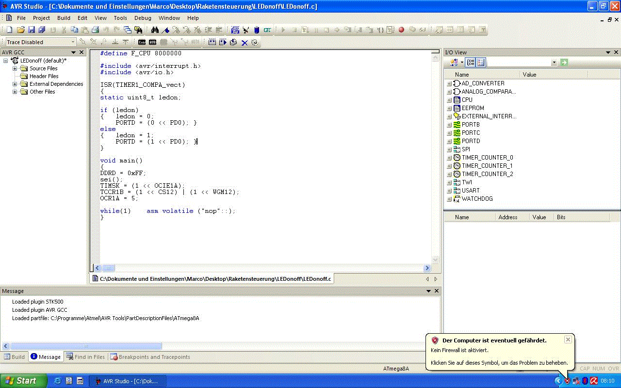

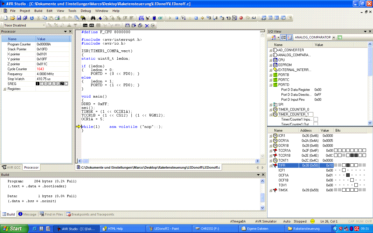

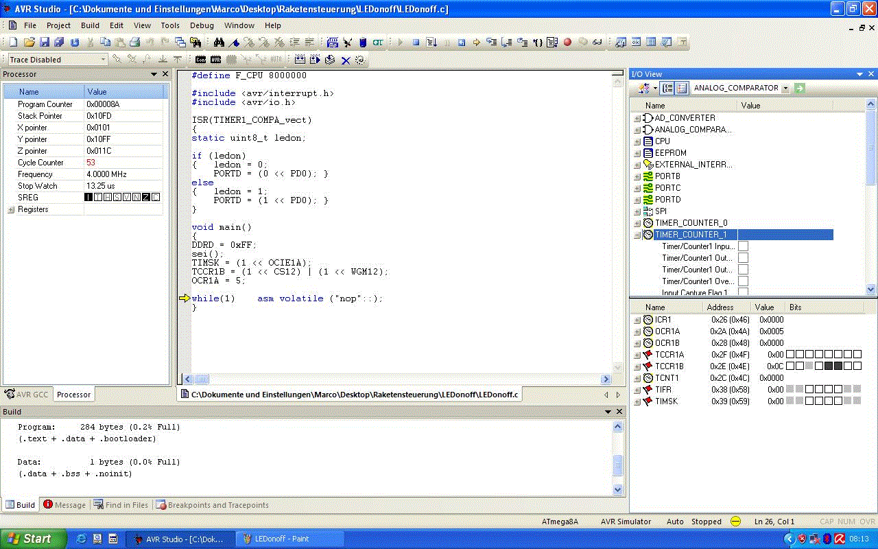

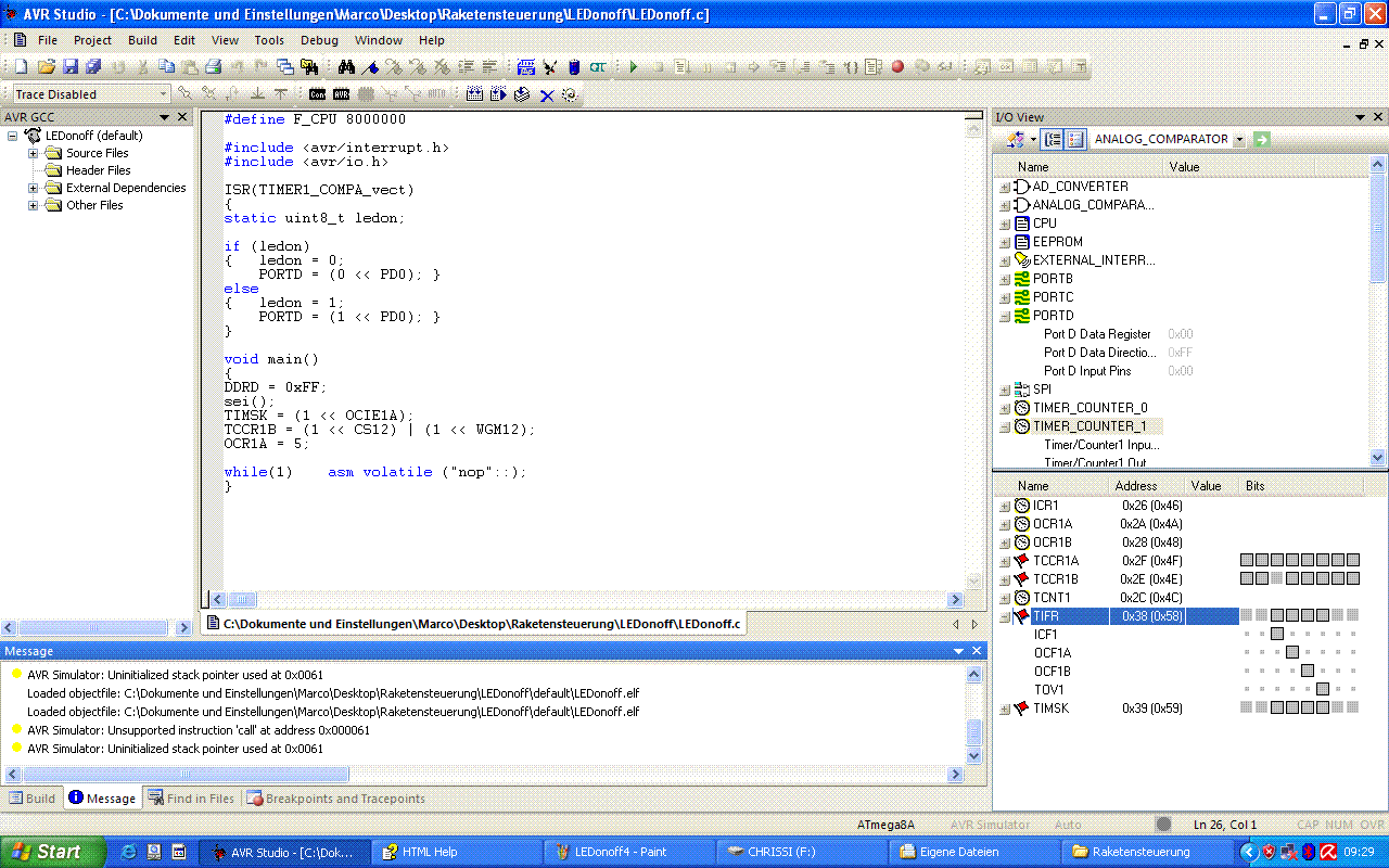

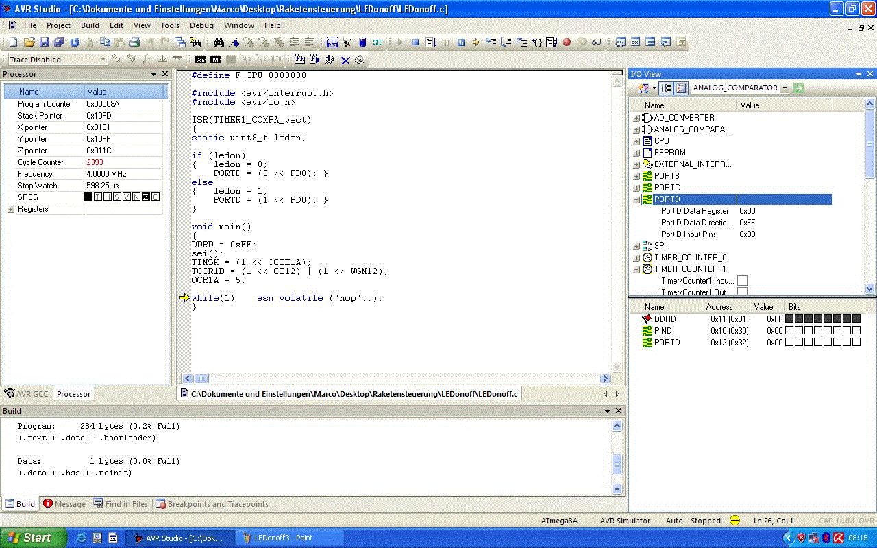

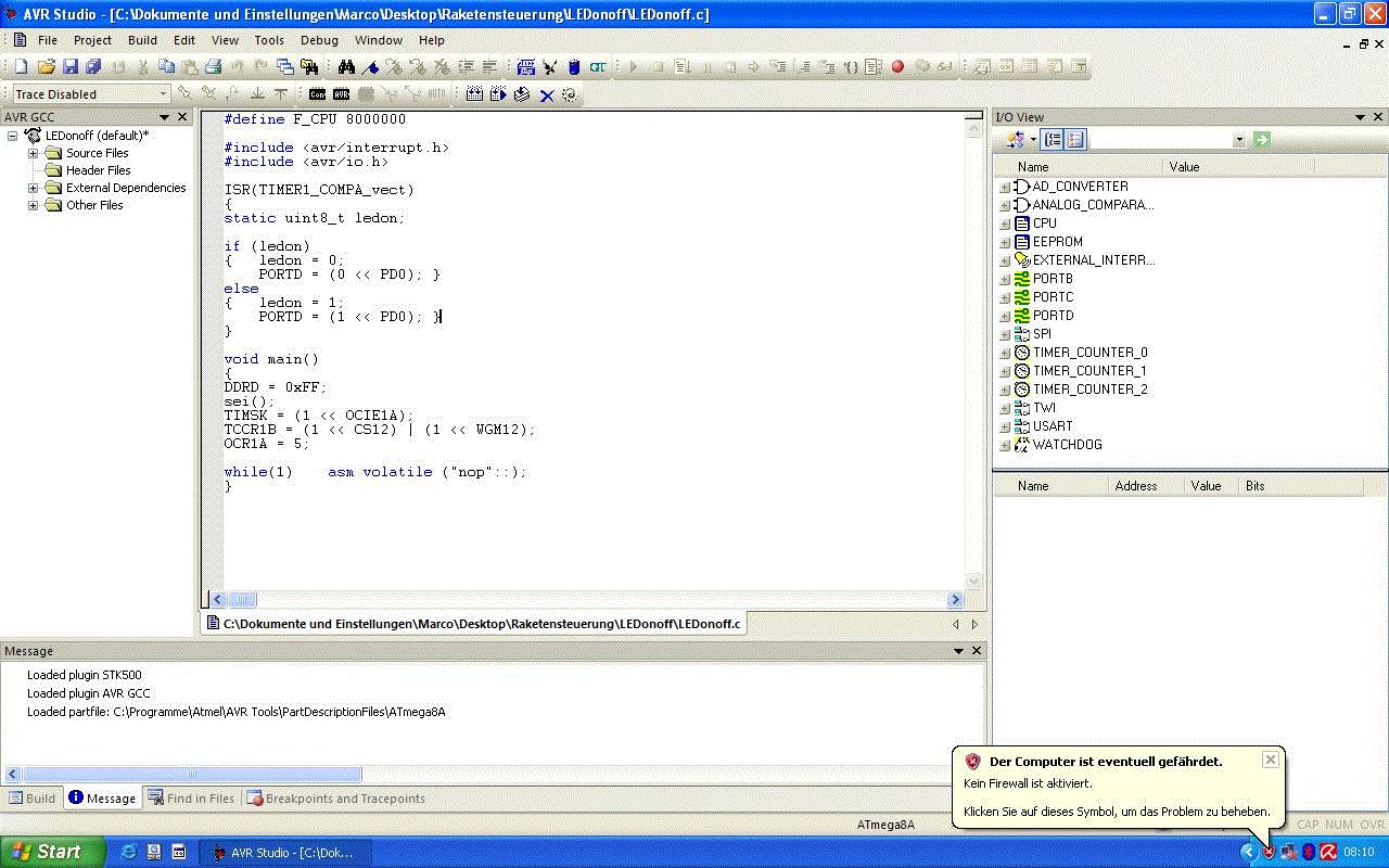

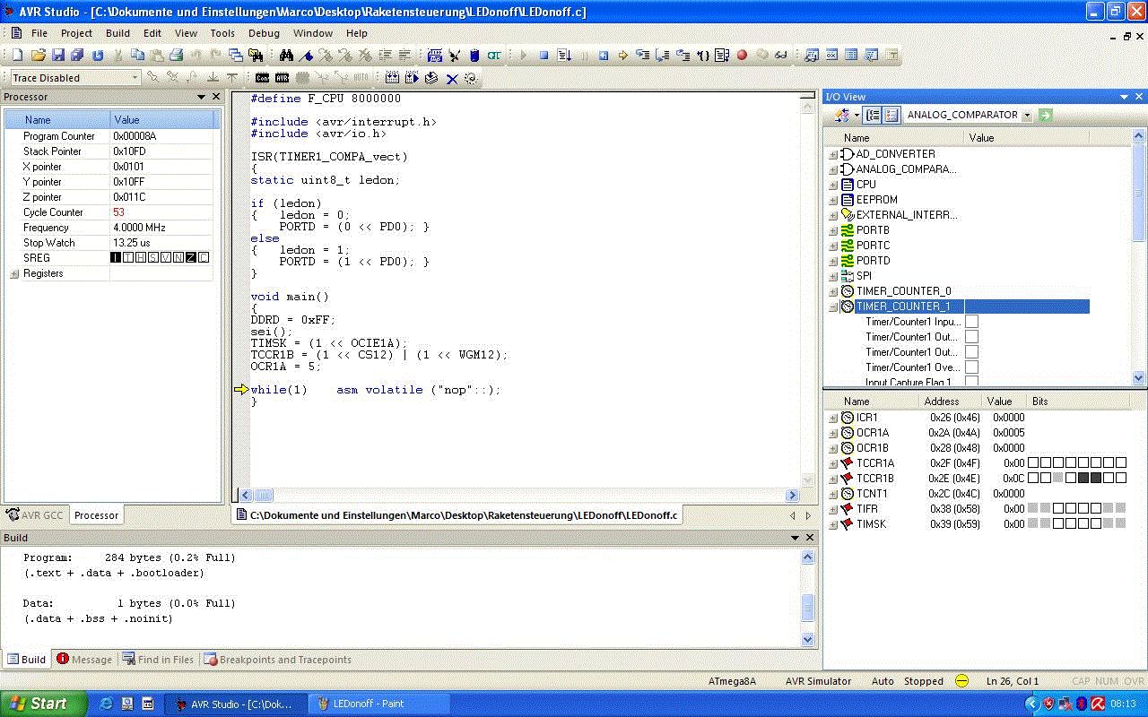

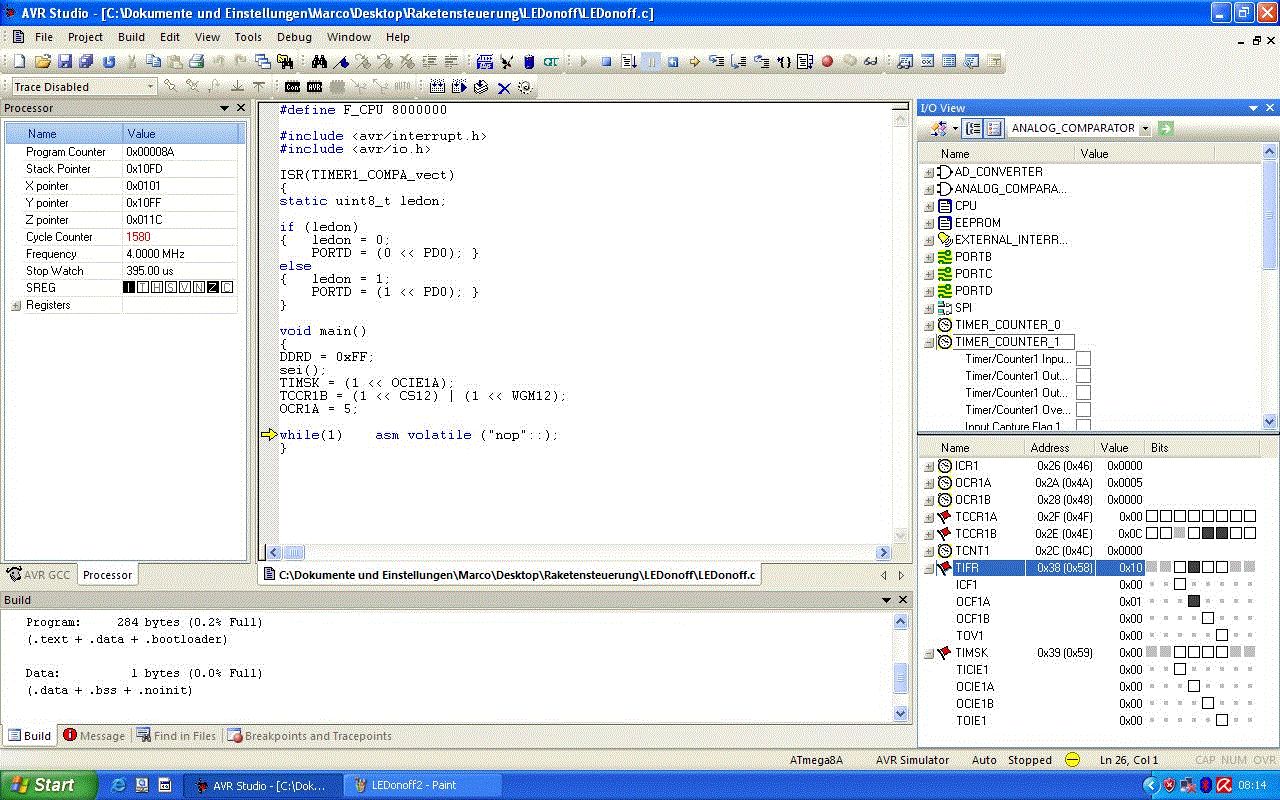

Hallo liebe Gemeinde, ich heiße Marco und programmiere erst seit kurzem Microcontroller. Mein größtes Projekt war bisher die Steuerung eines Stoßstromgenerators für meine Diplomarbeit zu programmieren. Damals bin ich gänzlich ohne Interrupts ausgekommen. Mein aktuelles Projekt mit dem ATmega8 soll mal zur Ansteuerung von Servos genutzt werden. Da ich mich aber mom erst "reinfuchse" wollte ich zunächst was kleines probieren. Ich habe im Inet geforscht auf der Seite http://members.shaw.ca/climber/avrinterrupts.html ein Prgrammierbeispiel gefunden. Hab dies mithilfe von AVR Studio 4.17 und meinem STK gleich ausprobieren wollen. (Hab es zusätzlich etwas hübscher gemacht und die Interruptbezeichung etc angepasst). Nun das Problem: Da es in Real-life nicht funktioniert hat - habe ich es mir im Debugger etwas genauer angeschaut.. : Der Timer beginnt zu laufen und der Counter brav zu zählen. Bei der Zahl 5 (wird später durch ne höhere ersetzt ;) ) wird auch brav der OSF1A gesetzt, der das Matching zwischen TCNT1 und OCR1A markiert. Jedoch wird im TIMSK der OCIE1A nicht gesetzt, wodurch ich annehme, dass deshalb alles net so funktioniert wie es sein sollte ;) Am PortD sollte eigentlich der PIN0 sich ein und ausschalten - was er nicht tut. Mein Vermutung -> das fehlende Flag im TIMSK wodurch meine ISR net aufgerufen wird - kann das sein? Um die ganze Sache verständlich zu machen, habe ich euch Bildschirmbilder angehängt. Vielen Dank schonmal für eure Hilfe! MfG Marco
> Um die ganze Sache verständlich zu machen, habe ich euch > Bildschirmbilder angehängt. Quelltext hängst du besser als *.c Dateien an. Das wird nicht das tun, was du willst:

> Jedoch wird im TIMSK der OCIE1A nicht > gesetzt, wodurch ich annehme, dass deshalb alles net so > funktioniert wie es sein sollte ;) Wenn dem tatsächlich so ist, dann durchsuche mal die Konfigurationen, ob auch wirklich überall der Mega8 eingetragen ist. Mangels Quelltext (wie kommt man auf die Idee Quelltext als Bilder anzuhängen?) kann man das hier nicht ausprobieren.

Lothar Miller schrieb: > BTW: > Hast du deine GIFs aus JPEGs gemacht? > Oder wie bekommt man die sonst so schön pixelig? LOL, jup so ziemlich genau das habe ich gemacht, weil ich erst die jpgs aufm Laptop gemacht habe - und sie hier aufgrund der Forenregeln aufm Desktop umgewandelt habe ;) Habe sie diesmal gleich als gifs erzeugt und erneut angehangen ;) Also wäre demnach das richtig: :) PortD |= (0<<PD0); Karl heinz Buchegger schrieb: > Wenn dem tatsächlich so ist, dann durchsuche mal die Konfigurationen, ob > auch wirklich überall der Mega8 eingetragen ist. > > Mangels Quelltext (wie kommt man auf die Idee Quelltext als Bilder > anzuhängen?) kann man das hier nicht ausprobieren. Sorry, Quelltext habe ich nun angehangen! Ich nutze den ATmega8-16PU - finde aber meist nur den ATmega8A in den Configs.. macht das den kriegsentscheidenenden Unterschied? Danke für die flotten Antworten! MfG Marco

Marco schrieb: > Sorry, Quelltext habe ich nun angehangen! Ich nutze den ATmega8-16PU - > finde aber meist nur den ATmega8A in den Configs.. macht das den > kriegsentscheidenenden Unterschied? OK Ich kann das geschilderte Verhalten hier nicht nachvollziehen. Was hab ich gemacht? * AVR-Studio gestartet * Neues Projekt angelegt * Als Prozessor den Mega8 ausgewählt und den normalen Simulator (Der Simulator wird vom Wizard automatisch auf Mega8 eingestellt) * Im Code Fenster, das AVR-Studio automatisch erzeugt, den Code direkt per Copy&Paste eingefügt * Die Optimierungen in Project / Configuration Options abgeschaltet * Compiliert * Per Debug den Simulator gestartet * mittels F10 ein paar Schritte gemacht und im TIMSK Register, welches beim Timer 1 angezeigt wird, beobachtet, wie der Haken dort auftaucht * Danach im Simulator den Cursor auf die erste Zeile in der ISR gesetzt * Mittels F9 einen Breakpoint an diese Position gesetzt * Danach mit F5 dem Simulator die Erlaubnis gegeben, das Programm komplett weiterzusimulieren * Der Simulator ist an den Breakpoint in der ISR gekommen und hat mir die 'Befehlsgewalt' in der ISR wieder zurückgegeben Alles in allem: Alles funktioniert so, wie es sollte. Keine Anomalien.
Tausenddank!!! Der Fehler lag entweder in der Optimierung oder darin, dass ich den ATmega8A ausgewählt hatte - bei allen anderen Sachen (bsp LCD Ansteuerung) gab es da nie Probleme ;) Nochmal Danke für die tolle Anleitung beim Debugger - hab den Controller programmiert und die LED blinkt ganz brav wie sie soll! Jetzt kann es erhoben Hauptes an die Ansteuerung der Servos gehn! MfG Marco
