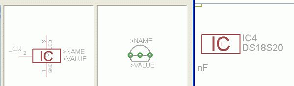

hallo! ich bin gerade dabei in eagle einzusteigen und einen schaltplan zu zeichnen. der verwendete DS18S20 wurde in der 1wire.lbr bei cadsoft gefunden. dies ist die einzige lib die mir bisher probleme macht. und zwar: wenn ich das bauteil auswähle und es im schaltplan platziere erscheint es nur als rechteck. es sind keine versorgungspins sichtbar. selbst wenn ich junctionpoints an die entsprechenden stellen setzte verbinden sich diese nicht. in der beschreibung des bauteils wird alles korrekt angezeigt. die anderen DS* bauteile weisen auch diesen fehler auf. ich verwende eagle version 5.8.0 woran kann das liegen?
gischt schrieb: > woran kann das liegen? die pins haben addlevel request und erscheinen erst nach invoke auf das symbol.
