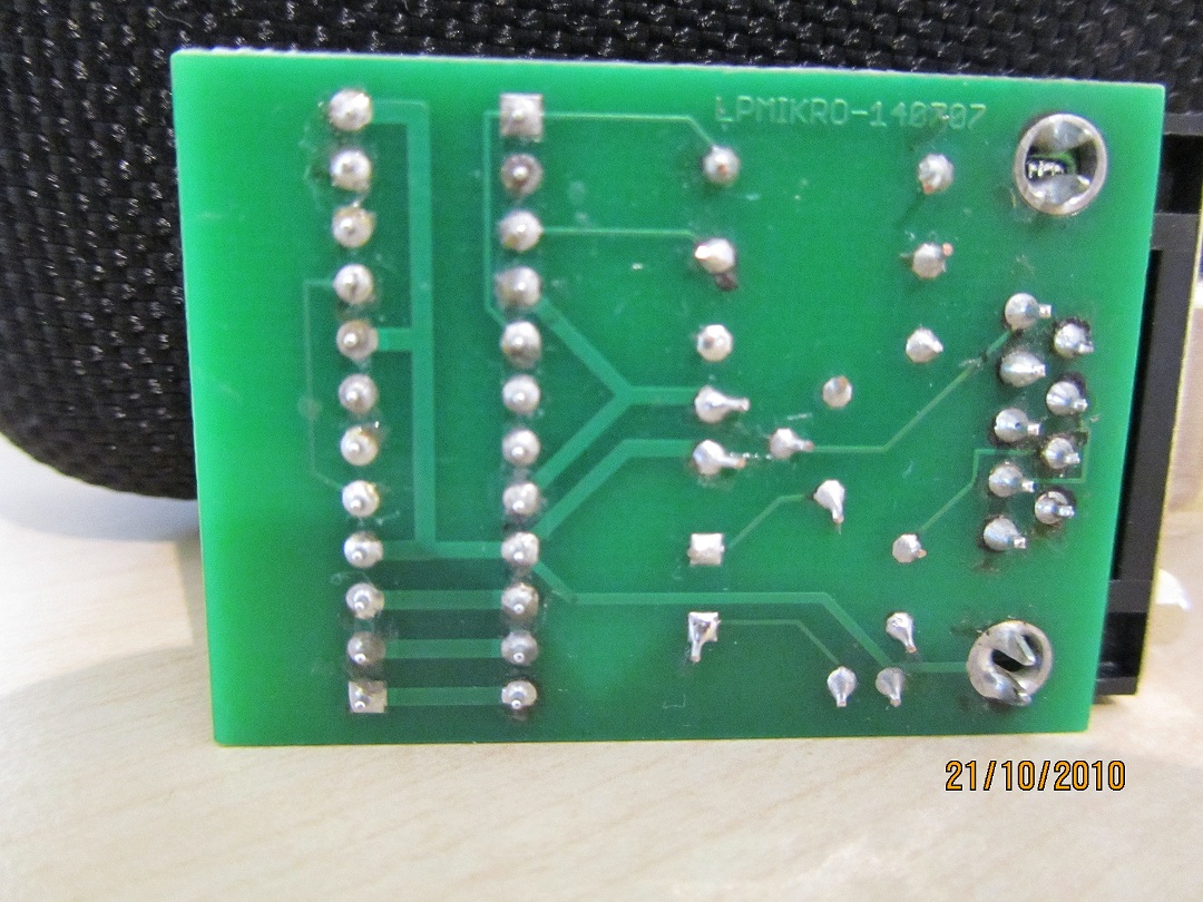

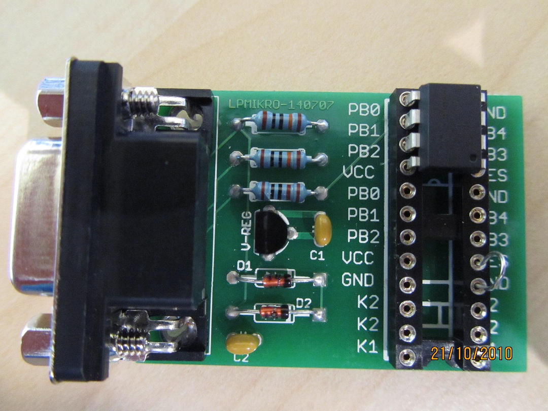

Hallo Community Ich habe ebenfalls das obengenannte Problem, dass beim Bootload immer "Fehler" erscheint. Da in den andere Beiträgen hier im Forum meistens Lötstellen oder falscher Aufbau Schuld waren habe ich alles nochmal mal kontrolliert, aber kann keinen Fehler finden. Der Test mit der LED funktioniert einwandfrei bei mir. Die Fehlersuche Tipps auf: http://www.elo-web.de/elo/mikrocontroller-und-programmierung/avr-grundlagen/lernpaket-mikrocontroller-fehlersuche hab ich auch schon durchgearbeitet und alle gemessenen Werte stimmen überein. Wäre sehr dankbar wenn mir jemand helfen könnte
Also, ich habe zwar weder jahrelange Erfahrung noch Adleraugen um sofort kalte Lötstellen und ähnliches zu entdecken, aber im vergleich zu meinem Bord von Fratzis sieht es ziemlich gut aus. Ich konnte keinen Fehler entdecken. Ich hatte, als ich mein Bord lötete, gerade erst damit angefangen und deshalb würde ich es Niemandem freiwillig zeigen. Und dennoch funktioniert es. Also ich wage einen Fertigungsfehler deinerseits auszuschließen. Könntest du noch ein paar Fragen beantworten? Welches OS verwendest du? (Klar, in 99% der Fälle Windows, aber man weiß ja nie.) Welche Software zum Programmieren und Uploaden verwendest du? Hast du eine native RS232-Schnittstelle oder benutzt du ein USB-RS232-Adapter? Gruß BrEin
Ohne den Bausatz zu kennen, und rein nach Beurteilung deiner Bilder. Alles auf den ersten Blick halt, würde ich vermuten, dass dein IC durch die Drahtbrücke dauerhaft im Reset gehalten wird.
Oliver Heinrichs schrieb: > Ohne den Bausatz zu kennen, und rein nach Beurteilung deiner Bilder. > Alles auf den ersten Blick halt, würde ich vermuten, dass dein IC durch > die Drahtbrücke dauerhaft im Reset gehalten wird. Es kommt darauf an. Wenn man den Controller an sich programmieren will, muss RES gesetzt sein. Auch wenn der µC mit dem vorgeschlagene und mitgelieferte Bootloader programmiert werden soll, muss das so sein. Jedes weitere dieser Programme, kann ohne den RES dank dem Bootloader rüber geladen werden.
danke erstmal für die schnellen Antworten. Also die Brücke die dort drin steckt soll laut dem Handbuch da rein wenn ich den Bootload Vorgang durchführen will. Ich benutze nur die Software die im Paket dabei war da ich sonst noch keine Erfahrung mit Mikrocontrollern habe. Ich benutze das Kabel das mitgeliefert wurde also keine Adapter. Ich habe Windows 7 auf meinem PC und habe es auch schon auf einem alten XP Rechner versucht auch ohne Erfolg. Ich habe bis jetzt noch nicht mehr gemacht als das Bauteil zusammen zu löten und zu testen ob Spannung vorhanden ist sowohl mit Messgerät als auch mit dem LED Test. Beides hat funktioniert. hoffe das hilft vielleicht ein bisschen weiter. mfg MCAlex

Oh, Oliver Heinrichs hat das gut gesehen. Die Brücke RES-GND braucht man, um den fertigen Bootloader einzuspielen und die Fuses zu setzen. Das macht man ein Mal und zwar mit dem Programm LPmikro.exe und dem Tab Initialisieren aus dem Update LPmicrosUpdate.zip Danach entfernt man diese Brücke und überspielt ab dann seine eigenen Programme immer in Form von HEX-Dateien mit Hilfe des Bootloaders. Das Hochspielen der HEX-Datei macht man mit dem Tab Upload > gerade habe ich den alles wieder angeschlossen und siehe da, "Bootloader > and Fuses" Knopf gedrückt und es kam die Meldung "ok". > Wenn ich jetzt wieder den Knopf drücke kommt wieder Fehler :-( Brücke drin und "Bootloader and Fuses" Knopf? Welche Version hat deine Software - auf B Kainkas Seite ist das Update Version 1.3 vom 8.1.2008.
Das Update habe ich bereits. Um das Bootprogramm in den Mikrocontroller zu laden soll man ja laut handbuch die Brücke zwischen RES und GND setzen. Im Programm LPMikros.exe dann die Schaltfläche " Bootloader and Fuses" drücken. Wenn da ja schon immer ein Fehler auftritt kann ich doch keine weiteren Programme überspielen, oder?
Richtig, aber ich hatte Beitrag "Re: Problem mit Franzis Lernpaket" so verstanden, dass du es geschafft hast, den Bootloader erfolgreich (OK) in den Attiny13 zu schreiben. Ich wollte nur klarstellen, wie das weitere Vorgehen dann wäre: Brücke raus und zum Überspielen Upload benutzen.
ja einmal hat der Bootload auch funktioniert aber danach wieder nicht mehr. Als wäre da ein Wackler drin oder so ?!
Sollte es das ein Wackler sein. Einfach nochmal alle Lötpunkte nachlöten! (Ohne IC drin!) Einfach nur um sicher zu gehen!
