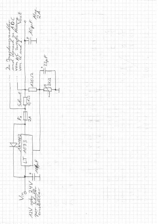

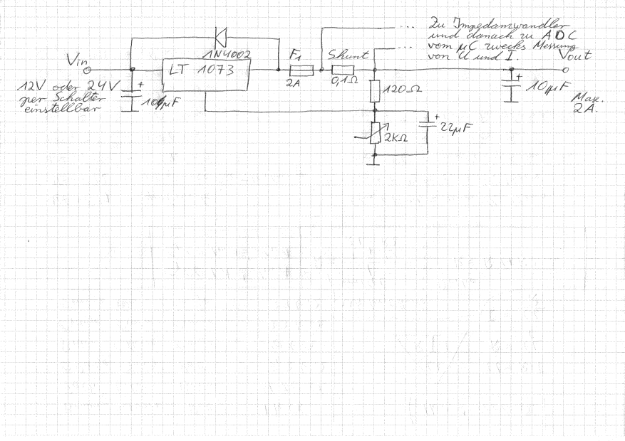

ich baue ein eigenes Labornetzteil und wollte fragen ob die Strommessung
so möglich ist? Die Impedanzwandler regeln die Spannung auch gleich für
den Mikrocontroller herunter.
Viele Grüße
Sebihepp
von Sebastian H. (sebihepp)
Oh, sorry. Das Bild war ja gedreht.
von MaWin (Gast)
Beim LT1073 ?
Kaum.
Und eine 2A Sicherung nach einen Spannungsregler der selbst schon bei
1.5A abregeln würde, wie es ein LT1086 tun würde, ist auch Unsinn.
Allerdings misst du auf diese Art den Strom durch 120 + 2k mit, den
müsstest du spannungskompensiert rausrechnen.
Der "Impedanzwandler" (was kaum nötig ist, 0.1 Ohm ist niedrigimpedant
genug) sondern Differenzverstärker muss möglichst unbeeinflusst von
Gleichtaktspannungen sein. Lies mal, welches Problem damit ein normaler
Differenzverstärker mit normalen Widerständen hat. Lies auch, was ein
Instrumentenverstärker daran verbessert (allerdings hat deine Schaltung
0.1 Ohm Quellimpedanz) und schau dann, welche Daten fertige
Instrumentenverstärker wie INA116 bieten.
1mA Genauigkeit bei 2A Vollbereich sind nicht leicht zu Erreichen.
1. LT1073? Das ist doch ein MicroPower DC/DC Converter. Da kriegste nur
ein paar hundert milli-Ampere raus. Dann fehlt auch noch Beschaltung in
Form von Spule, Diode und Co.
2. Das Feedback-Network (120 Ohm und 2k2 Ohm) gehört direkt an den
Ausgang des Spannungsreglers. Wenn die Sicherung kaputt gehen würde,
würde der Spannungsregler ständig 0V am Ausgang messen und dreht die
Spannung am Ausgang in die Begrenzung. Geht zwar nix kaputt, aber schön
ist das nicht.
3. Der Ausgangskondensator kommt natürlich VOR den Shunt, ansonsten
bringt der ja fast nix, da die 0,1 Ohm vom Shunt sowas wie eine
Vergrößerung des ESRs darstellt.
4. Der Kondensator am 2k2 Poti verschlechtert möglicherweise die
Regelung des Spannungsreglers, bzw. macht diese komplett unbrauchbar
(Für schnelle Spannungsänderungen stellt der Kondensator ein Kurzschluss
dar).
Wenn das ein Labor Netzteil werden soll, nimm einfach einen L200. Da
hast du sogar eine einstellbare Strombegrenzung.
http://www.amateurfunkbasteln.de/vregler/vregler.html
Der ist bewährt für so etwas.
Übrigens gibt es für die Shunts sogar schon fertige "High Side Current
Monitor Amplifier" wie den INA138. Den gibt es bei CSD.
Da kannste dann fast direkt auf einen ADC Eingang gehen am AVR.
Ach herrje, ich meinte natürlich einen LT1083. Wie komme ich denn nur
auf den LT1073?
Aber vielleicht werde ich doch einen Schaltregler benutzen um die
Verlustleistung zu reduzieren. Es geht ja mehr um eine einstellbare
Spannungsquelle, weniger um einen kleinen Ripple.
Der L200 sieht ja auf den ersten Blick schön aus, aber 3K/W
Junction-to-Case ist ziemlich viel für 2A. Ich benutze wohl lieber einen
Schaltregler.
Und zum Strommessen schaue ich mir mal die "High Side Current Monitor
Amplifier" an. Danke für den Tipp.

Wie wäre es mit folgendem Current Monitor: LT6106?
Mit RSense=0,05Ohm, Rin=100Ohm und Rout=2kOhm. Das resultiert in 1V/A.

von byte (Gast)
Also das oben ist halt ziemlich ungenau. Die Ausgangsspannung wird vom
Stromabfall an dem Shunt beeinflusst. Und das nicht zu knapp. Wenn dann
müste der Messfühler vor den Spannungsregler. Dann mist er halt den
Eigenverbrauch den Spannungsreglers mit (0,5-5mA). Oder einen
Spannungsregler benutzen der gegen GND regelt wie der L200. Welcher
schon ziemlich antik ist aber tuts trotzdem noch.
Kommt jetzt drauf an was du machen willst. Nur messen oder nur
regeln/begrenzen oder beides? Highside is das nicht so einfach. Wenn die
Spannung nicht zu hoch ist gibts ne einfache Schaltung mit einem OP,
Widerstand und Transistor. Ist in einigen Elektor's oder auch den 300
Schaltungen drin. Ich krams heute abend mal raus wenns dich
interessiert. Aber Prinzipiell ist das die schaltung die intern auch
beim INA138 verwendet wird.
Reines begrenzen/limit/anzeige kannst mit dem hier
=> http://www.elektronik-kompendium.de/public/schaerer/i_sens.htm
Ich hab anstatt der Diode einen LM337 und ein Poti verwendet. Damit
ergibt sich ein extrem einfacher aber sehr sehr genauer einstellbarer
Begrenzer. Das Problem hier ist aber wider das man spezielle OPs oder
UraltBiolar-Typen im Grenzbereich verwenden muss.
