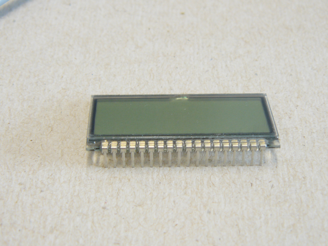

Hallo zusammen, im angehängtem Bild ist ein Display zu sehen. Dazu habe ich ein paar Fragen. Wie heisst die Art der Kontaktierung? Wie wird diese Kontaktierung hergestellt? Ist es möglich soetwas selber zu machen? Ich hoffe ihr könnt mir weiterhelfen.
Was meinst Du jetzt mit Kontaktierung? Passt das Ding nicht einfach in einen gänigen DIL-Socken oder Buchsenleiste? Tom
Nein, wie das passt ist mir egal. Ich möchte gern wissen wie diese Stifte an dem Glass des Displays festgemacht werden.
Michael schrieb: > wie diese > Stifte an dem Glass des Displays festgemacht werden Draufgesteckt und verklebt.
Könnte man das ohne Probleme selber herstellen? Haben diese Stifte einen speziellen Namen?
Das Problem besteht im Anbringen.
Daher kann man die Displays gleich so bestellen das sie Beinchen haben.
Oder man verbindet die Displays mittels Leitgummistreifen mit der Platine. Das ist für Selbermacher immer noch die einfachere Möglichkeit.
Bei Conrad verkaufen sie "LCD komplett mit Steckerleiste" wenn von einem LCD mit besagten Beinchen die Rede ist.
Am besten Du wendest dich zwecks Infos mal an einen Hersteller dieser Kontakte. Hier mal ein Link: http://www.nasinterplex.de
