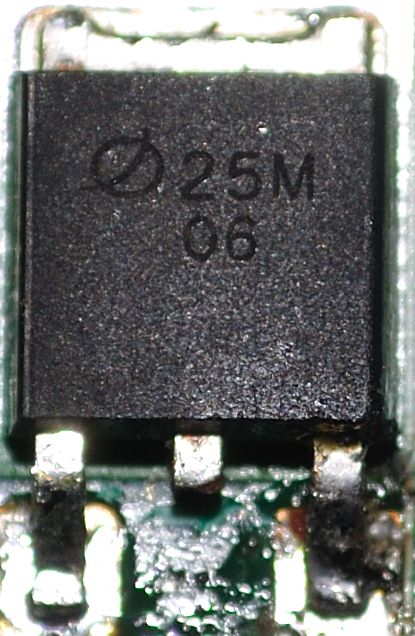

für ein kleines Projekt wollte ich vor kurzem 5V von einer fertigen
Platine abzwacken. Mittels Multimeter fand ich einen Spannungswandler,
welcher die entsprechende Spannung lieferte. Leider unterschätzte ich
die Belastung meines Verbrauchers, sodass der Spannungswandler nun
intern hinüber ist (Output und Masse sind jetzt laut Multimeter leitend
verbunden).
Den Spannungswandler wollte ich nun mit einem für 500mA ausgelegten
78M05 im DPAK-Gehäuse ersetzen. Zu meinem Erstaunen entdeckte ich auf
dem defekten Spannungswandler allerdings die Bezeichnung "25M06" (siehe
Foto), über die ich nirgends etwas finden konnte.
Meine Fragen nun:
1. Was ist dieses 25M06-Bauteil genau und kann ich es irgendwo bekommen?
2. Wenn nein, ist ein 78M05 ein passender Ersatz?
Vielen Dank im Voraus!

von Lukas K. (carrotindustries)
Kannst du mal ein Foto machen, auf den das Logo GUT zu erkennen ist?
Alternativ kannst du das Logo mit mit jenen aus div. IC-Herstellerlogo
Sammlungen vergleichen solche findest du hier ->
http://www.google.de/search?q=ic+manufacturer+symbols
von Arno Nyhm (Gast)
holger schrieb:
> Und Output jetzt auch 20V?
Nein.
Hab mal ein besseres angehängt. Ist leider nicht so einfach, da die
Bauteilbeschriftung recht schwarz auf schwarz ist.
Danke übrigens für die Idee mit den IC-Logoseiten. Sieht mir nach Torex
aus, aber auf deren Website kann ich auch nichts über diesen Chip
finden.
von iovi (Gast)
mach doch mal ein foto mit umland. es wird wohl eine diode oder ein
transistor sein.
package sieht nach d-pack aus, da findet man sicher einen passenden
ersatztypen.
von Jens G. (jensig)
Dürfte ein Transitor/Diode mit Umax=60V, und Imax=25A sein. Allerdings
verweist U401 im ersten Foto wohl eher auf einen IC. Vielleicht ein
6V-Regler?
Jedenfalls ist das was von Torex Semi.
Vielleicht sowas:
http://www.torex.co.jp/english/products/pro02/pdf/4-XC6202.pdf
Die MarkingInfos jedenfalls geben einen 5V-Regler her (nur das Gehäuse
ist wohl nicht so richtig das Richtige, und auch 20V Eingang ist kaum
mit den Torex-Dingern machbar)
Wenn die Anschlußbelegung paßt, dann sollte der 78M05 auf alle Fälle
gehen.
von holger (Gast)
>gehen.
Naja. Wenn ich mir das Gehäuse von seinem Spannungsregler so ansehe,
dann war das kurz davor Blasen zu schlagen. Bei 20V Eingangsspannung
und 100mA Last gibt das schon 1.5W Verlustleistung. Ein 500mA SMD
Spannungsregler wird bei der Eingangsspannung vermutlich auch den
Hitzetod sterben. Wenn schon dann nimm was im TO220 Gehäuse und schraub
da nen riesen Kühlkörper fest. Oder noch besser StepDown Wandler.
Siehe Anhang, hoffe das reicht.
Ist übrigens die Hauptplatine eines ThinkPad Advanced Dock, welches über
diesen Spannungswandler einiges der Onboard-Komponenten versorgt. Von
daher ging ich davon aus, dass es auch für meinen Verbraucher noch
reichen sollte.
Kurzes Update: Hab jetzt das alte Bauteil mittels Heißluftfön von der
Platine entfernt.
Leider scheint die Brücke zwischen 5V-Output und Masse irgendwo auf der
Platine zu sein und wurde nicht durch ein defektes Bauteil
hervorgerufen. Konnte dies leider erst nach dem Entfernen des Bauteils
und erneutem Durchmessen mittels Multimeter feststellen.
Ich kann mir nun nicht erklären, wo diese Brücke sein soll bzw. wie sie
zustande gekommen ist. Das angelötete Kabel zum Abzwacken der 5V wurde
bereits wieder sauber entfernt und es gibt hier keine sichtbaren
Lotreste.
Kennt hier wer vielleicht noch einen Trick oder bleibt mir nur das
Durchmessen der gesamten Platine mittels Multimeter?
Nochmal danke für eure Antworten.
