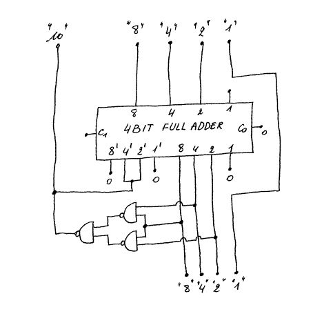

Ich habe von einer Methode gehört mit der man Binary to BCD Converter
mit 2 4-bit Full Addern bauen kann. Kennt jemand diese Schaltung?
Ich hab nur eine für 4 bit Binary to BCD mit einem Fulladder.
Ein Schaltplan wäre super oder eine Erklärung wie ich die Dinger
zusammenschließen muss.
Liebe Grüße
Thomas
von Thomas (Gast)
Sorry, vergessen: Es soll für 6 bit Input funktionieren.
Ich glaube da brauche ich 3 Full Adder

Leider nicht das, was gesucht ist. Das was da vorgestellt wird, ist der
traditionelle shift-add-6 Algorithmus. Sowas habe ich auch:
http://www.lothar-miller.de/s9y/categories/44-BCD-Umwandlung
Wenn ich das so lese, kommt mir der Gedanke, dass du von der gehörten
Methode nur einen Adder weglassen mußt...
Zeig die mal.
von Thomas (Gast)
Die Methode ist aus dem Netz. Will mich ja nicht mit fremden Federn
schmücken.
