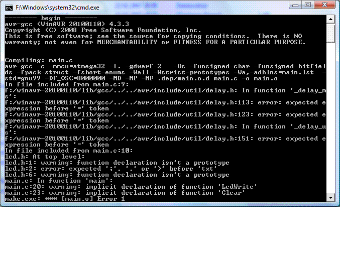

Hi
Bei meinem Versuch ein Display in C anzusteuern, zeigt der Compiler
Fehlermeldungen in der Delay.h an. Die Fehler sind natürlich in meinem
Code, aber ein = expected Fehler hab ich in dieser Form noch nie
gesehen.
Außerdem sind noch andere, für mich nicht klärbare Fehler drin (kommen
aber erst wieder wenn die jetzigen behoben sind.
von Hc Z. (mizch)
Wichtig wäre noch der Teil, der vor dem #include <util/delay.h> steht.
Falls davor ebenfalls ein #include steht, dann der Include-File.
von Karl H. (kbuchegg)
Hast du zufällig in deinem main.c irgendwas in der Form
#define F_CPU = 4000000
(da gehört kein = an dieser Stelle hin)
Zeig mal die main.c
von Philip (Gast)
#define F_CPU = 8000000
hat er drin :) (siehe zip File)
Ah. Zip File habe ich übersehen.
Na dann haben wir ja den Übeltäter:
Da versucht wieder einer C zu programmieren, ohne ein vernünftiges
Lehrbuch :-)
Sam schrieb:
> Wenn ich es weg mach stehen die restlichen Fehler noch da.
> Ich hab das auch nur dran gemacht weil er Compiler das sagte.
Das, mein Herr, ist die schlechteste Begründung die du finden kannst.
Ein Compiler ist nur 'eine Maschine'. Jeder denkende Mensch ist einer
Maschine überlegen.
Du sollst
* dir die angemäkelten Code Stellen ansehen
* überlegen was da falsch sein könnte. Dazu muss man allerdings
  die C Regeln kennen.
* Die 'Korrekturvorschläge' des Compilers immer mit dem Hintergedanken
  in Betracht ziehen, dass der Compiler auch grauslich falsch liegen
  kann. Denn wie gesagt: Der Compiler ist nur eine Maschine
Du hast denselben Fehler noch an anderen Stellen gemacht.
Schau mal in die lcd.c hinein
In der lcd.h
das hier
void LcdInit();
ist kein Prototyp. Das lässt offen, wie die Argumentliste tatsächlich
aussieht.
Das hier
void LcdInit( void );
wäre der korrekte Prototyp
Das hier
void LcdWrite(const char[80] txt);
ist ausser falsch, nur noch falsch
void LcdWrite(const char txt[]);
Aber eigentlich macht man das nicht so. ...
void LcdWrite(const char* txt);
... ist die gebräuchlichere Form
Und morgen besorgst du dir gleich ein C-Buch und beginnst zu LESEN.
