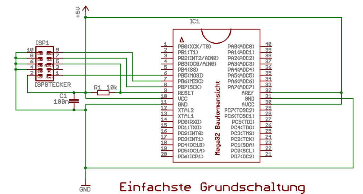

habe einen ATmega16 und würde gerne 4 Spannungen miteinander
vergleichen.und aus die vier spannungen die maximale spannung ermitteln
und damit Led ansteuern.
das problem :microcontroller speichert die maximal wert.und berechnet
nicht neu die maximal wert aus die vier spannungen,sonst bleibt die
maximal spannung gespeichert bis eine spannung höher als die
gespeicherte spanung.

von smith (Gast)
wenn ich die spannung lese ohne die maximum funkton zu verwenden läuft
ganz gut.Fehler tritt ein erst wenn ich die Funktion Maximum benutze!!!
von Karl H. (kbuchegg)
Das hier
    ADMUX  &= ~ (1<<REFS1) | (1<<REFS0);
macht mit einiger Sicherheit nicht das, was du erwartest, was immer das
auch sein mag.
Entweder du wolltest das hier:
    ADMUX  &= ~ ( (1<<REFS1) | (1<<REFS0) );
   Das schaltet auf externe Referenzspannung.
   Hast du überhaupt an AREF eine Referenzspannung angeschlossen?
Oder du wolltest das hier
    ADMUX  &= ~ (1<<REFS1);
    ADMUX  |=   (1<<REFS0);
  Das schaltet die Referenzspannung auf AVcc
Also: Welche der beiden Versionen soll es sein?
von smith (Gast)
ich will halt  interne Referenzspannung nutzen und die AREF und AVCC

Hierbei mein Grundschaltung
Dann muss es so lauten

->An AREF gehört im Normalfall einfach nur ein 100nF Kondensator, der
ARF
nach GND abblockt.
wenn ich das mache dann funktioniert nix mehr auch wenn ich direkt von
adc() lese.
sonst wenn ich das mache wie in Grundschaltung oben tritt wieder gleiche
Problem wenn ich maximum Funktion einsetze
