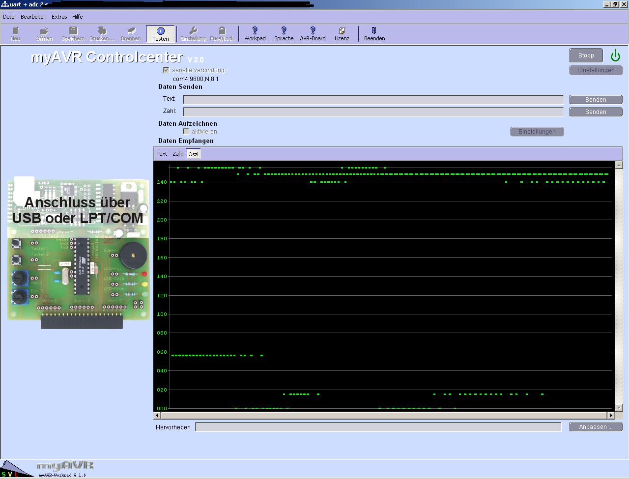

ich versuche gerade mit dem ATmega8 Helligkeiten zu messen.
Als Platform habe ich das myAVR-Board (siehe: http://myavr.de)
Software: myAVR-Workpad
Zum Ausgeben der Werte benutze ich die UART-Funktion.
Soweit alles gut, ich bekomme ein Signal, welches sich mit der
Helligkeit ändert, allerdings bekomme ich sehr krumme Werte, die so
nicht stimmen können (siehe Anhang).
Ich wollte eigentlich einen genauen Wert mit welchem ich weiter arbeiten
will. Bei diesem Gewuschel kann ich doch keinen Algorithmus schreiben :(

Wenn du uns jetzt noch erklärst, was auf deinem 'Oszi-Bild' überhaupt zu
sehen ist.
Für mich sind das erst einmal einfach nur Punkte auf Linien und neben
einer Linie steht eine Zahl.
Aber:
Was ist da gemessen worden? Was ist das Messprinzip? Was sind die
Umgebungsbedingungen? Welches Programm wurde genommen? Wie hast du
Fremdlichteinfall ausgeschlossen? Hast du eine Glühlampe in der Nähe, so
das die 100Hz aus dem Lichtnetz durchschlagen? Energiesparlampe in der
Nähe, usw. usw.

mainloop:
   rjmp  putChar
   rjmp   mainloop
putChar:
  sbis  UCSRA,5  ;USR=UCSRA=0x0B UDRE=Bit5
  rjmp  putChar  ;warten, bis UDR bereit
  out  UDR,r25
  ret
das kann nicht stimmen.
putChar wird per rjmp angesprungen, macht aber einen ret als Abschluss
-> dein Programm funktioniert nicht so wie du dir das vorstellst. Der
ret landet irgendwo, nur nicht dort von wo der rjmp her gekommen ist.
