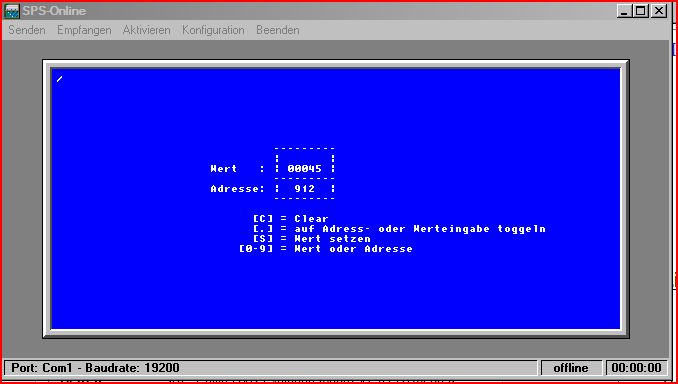

so sieht es bei mir aus. Kann damit nichts anfangen.
Ich möchte noch eben ein Bild vom Bildschirm anhängen. Hier ist zum Beispiel der Sekundenzeiger zu sehen. Alfons. Antworte sofort weiter.

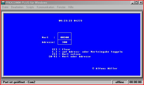

Hallo Hubert! Für mich sieht schon mal alles gut aus. Was ist das für ein Terminal- emultionsprogramm. Hab mich heute auch schon gewundert, bei VISTA gibts kein Hyperterminal mehr. Hab dann das gute alte PROCOM von 1994 genommen. das ist das Bild was ich vorhergeschickt habe. Will deine Nerven nicht überstrapazieren. Ich denke wir machen heute erst mal Schluß. Vielen Dank für Deine Hilfe. Bis Später! Alfons.

Also LEDs blinken. Summer geht. Nur Hyperterminal funktioniert nicht. Da hab ich den selben Salat wie Hubert. Mit Putty gehts aber. VT100 wäre echt nicht verkehrt, wenns im Hyperterminal laufen soll.
Habe heute versucht auf VT100 umzusteigen. beim VT100 z.B. die 0x1b,"18;26H" Cursor auf Zeile 18 Spalte 26 zu positionieren beim VT220 z.B. die 0x9b,"18;26H" Cursor auf Zeile 18 Spalte 26 zu positionieren irgendwie will das nur beim VT220 funktionieren. Ich laß jetzt erst mal alles auf VT220 - Emulation. Alfons!

mit dieser VT-100-Escape-Sequenz kommste an eine bestimmte Bildschirmposition (x,y): "\033[y;xf" referenz: http://www-user.tu-chemnitz.de/~heha/hs_freeware/terminal/terminal.htm
Danke für den Tip! Richtige Steuersequenz heißt: 0x1b,"[18;26H" um den Cursor auf Zeile 18 Spalte 26 zu positionieren. Wie ich die eckige Klammer gesehen habe war mir alles klar. Wofür die 33 gut sein soll ist mir unklar. Aber wir haben ja Mut zur Lücke. Habe noch mal den letzten Stand Hex-Datei angefügt. Mich würde interessieren ob das jetzt bei allen Interessierten auch funktioniert. Danke! Alfons
Alfons Möller schrieb: > Wofür die 33 gut sein soll ist mir unklar. :-) Da steht nicht 33. Da steht \033 und das ist die C-Character-Oktalschreibweise für Hex 0x1B oder dezimal 27 oder landläufig "Das Escape-Zeichen"
Die Bildschirmanzeige ist jetzt OK. Die oberste Zeile ist mir nicht klar, sollte das die Uhrzeit sein? Was zeigt der rechte Teil an.
Hallo Hubert G. ja das soll die Uhrzeit sein. Sekundenzeiger ist Adresse 912 Minutenzeiger Adresse 913 und Stundenzeiger ist 914. Die Adressen 901-904 zeigen die Eingangsbytes a-d und die Adressen 905-908 zeigen die Ausgangsbytes a-d aber dazu später mehr. Kannst Du mit der Einstellung der Parameter was anfangen? z.B. P001 auf 1 stellen P2 auf 2 stellen und z.B. P912 Sekunden- zeiger auf Sekunde, P913 auf Minute und P914 auf die Stunde. Erklärt sich das von selbst? Für später habe ich das so gedacht das die Parameter 0-899 dem Benutzer zur Verfügung stehen, die Parameter 900-999 vom System benutzt werden. Aber da gibts dann auch eine bessere Beschreibung dazu. Mir war aber der Zugriff für alle per Terminalemulation erst mal wichtig, und es hat sich ja schon beim ersten Test ein Schwierigkeit herausgestellt. Alfons!

Der rechte Teil zeigt die Anzahl der Programmzyklen pro Sekunde an.
