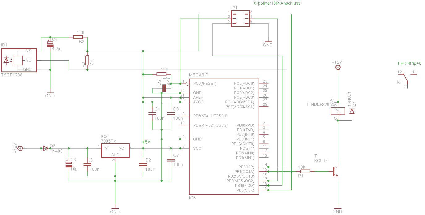

Abend, ich bin neu hier und das ist das erste mal seit ungefähr 2 Jahren das ich mal wieder was mit µCs mache deswegen mögen die Fragen vielleicht etwas "dumm" Formuliert sein, ich bitte Gnade walten zu lassen :). Also mein Anliegen ist es einen drei Meter langen LED-Streifen per Fernbedienung (ne Harmony also wahrscheinlich RC5) an und aus schalten zu können. Betrieben werden soll das ganze möglichst aus einer Quelle und da die LEDs schon mit einem 12V Steckernetzteil gespeist werden dachte ich mir ich lege die Schaltung halt per 7805 darauf aus. Meine Frage(n) ist eher auf meine Baselei (siehe Anhang) bezogen: Könnte das so funktionieren wie ich mir das gedacht habe? Vielleicht Verbesserungsvorschläge? Denk ich komplett falsch bzw. gibt es eine einfacherer/ bessere Lösung? Danke schonmal :)
Warum Strom fürs Relais vergeuden, schalte die Leds doch gleich mit dem Transistor.
Ok, ich dachte so ist es sicherer aber wenn man es auch weg lassen kann umso besser. Was mich jetzt aber doch noch stutzig macht ist die Belegung des ISP-Headers, ich hab das oben aus der Einleitung hier auf der Seite übernommen aber wenn ich auch hier auf der Seite in die Sektion Atmel Programmierung gehe hat der Header eine andere Pinbelegung - welche ist denn jetzt richtig?
Deine ist falsch.
Die ATMEL-Konforme Belegung ist:
1 MISO
2 VCC
3 SCK
4 MOSI
5 RST
6 GND
MfG Spess
Markus Felix schrieb: > Ok, ich dachte so ist es sicherer aber wenn man es auch weg lassen kann > umso besser. Sieh aber zur Sicherheit noch einmal nach, wieviel Strom die LED leiste brauchen wird. Ein BC547 kann auch nicht beliebig viel Strom ab.
Karl heinz Buchegger schrieb: > Markus Felix schrieb: >> Ok, ich dachte so ist es sicherer aber wenn man es auch weg lassen kann >> umso besser. > > Sieh aber zur Sicherheit noch einmal nach, wieviel Strom die LED leiste > brauchen wird. > Ein BC547 kann auch nicht beliebig viel Strom ab. Ich dachte er will das die LED-Stripes über das Relais schalten ?! Der BC547 Reicht da bei weitem nicht - die Teile sind ziemlich gefräßig aber ich glaube er will nur ON / OFF mit der Fernbedienung machen oder ?
Lehrmann Michael schrieb: > Karl heinz Buchegger schrieb: >> Markus Felix schrieb: >>> Ok, ich dachte so ist es sicherer aber wenn man es auch weg lassen kann >>> umso besser. >> >> Sieh aber zur Sicherheit noch einmal nach, wieviel Strom die LED leiste >> brauchen wird. >> Ein BC547 kann auch nicht beliebig viel Strom ab. > > Ich dachte er will das die LED-Stripes über das Relais schalten ?! Seh ich auch so. Aber Hubert G hat weiter oben vorgeschlagen, das Relais wegzulassen (was ich nicht getan hätte) und nur einen Transistor zu benutzen. Und dann denke ich, wirds mit einem BC547 nicht mehr gehen.
Dachte ich mir, also doch über ein Relais gut - und zu dem ISP gut auch nochmal ändern aber sonst gehts? Macht so ca. 5€ für die Schaltung und jede weitere Relais so ca. 20cent drauf also schön im Rahmen. Dankeschön euch.
Gönne dem Microcontroller doch einen externen Quarz. Oder willst Du den internen ungenauen R/C-Oszillator des AVR mit dem Empfangssignal abgleichen?
Ich habe da wohl etwas zu viel voraus gesetzt. Der Transistor gehört natürlich dem Strom angepasst. Notfalls einen Logik-Level-FET verwenden. Wie viel Strom braucht denn die Led-Leiste?
Eddy Current schrieb: > Gönne dem Microcontroller doch einen externen Quarz. Oder willst Du den > internen ungenauen R/C-Oszillator des AVR mit dem Empfangssignal > abgleichen? Ich dachte das für ein simples Signal der intere Reichen sollte, andere Erfahrungen? Hubert G. schrieb: > Ich habe da wohl etwas zu viel voraus gesetzt. Der Transistor gehört > natürlich dem Strom angepasst. Notfalls einen Logik-Level-FET verwenden. > Wie viel Strom braucht denn die Led-Leiste? 12V, 9W auf drei Meter und Ampere ist ne gute Frage sind 90 SMD LEDs auf den drei Metern sollten so irgendwie um die 700mA sein.
Markus Felix schrieb: > 12V, 9W auf drei Meter und Ampere ist ne gute Frage sind 90 SMD LEDs auf > den drei Metern sollten so irgendwie um die 700mA sein. Fast :-) P = U * I I = P / U = 9 / 12 = 0.75
Außerdem: 9/12 = (3*3)/(3*4) = 3/4 ^^ Zum Thema: * Aref gehört nicht an Vcc * Ein ATTiny24 reicht leicht * der Pullup am Ausgang des TSOP könnte zu groß sein. Er hat internen außerdem eh einen
Karl heinz Buchegger schrieb: > Fast :-) > P = U * I > I = P / U = 9 / 12 = 0.75 Meine Güte, wie viel man in 2 Jahren doch vergisst wenn man sich absolut nicht mehr mit dem Thema beschäftigt ist ja peinlich :). Michael H. schrieb: > Zum Thema: > * Aref gehört nicht an Vcc OK, wenn ich den Namen richtig deute ist das die Vergleichsspannung für die AD-Wandler? Heißt muss ich also überhaupt nicht verbinden oder? > * Ein ATTiny24 reicht leicht Zur Kenntnis genommen, wird mal als Möglichkeit angesehen und mal geguckt :). > * der Pullup am Ausgang des TSOP könnte zu groß sein. Er hat internen > außerdem eh einen Hab ich so aus dem Datenblatt vom TSOP entnommen, hab aber bei meiner Suche auch Schaltungen komplett ohne gesehen daher war ich mir nicht sicher und bin nach dem Blatt gegangen.
Markus Felix schrieb: > OK, wenn ich den Namen richtig deute ist das die Vergleichsspannung für > die AD-Wandler? Heißt muss ich also überhaupt nicht verbinden oder? Hm, fast. Aref ist der Maximalausschlag des ADC. Atmel empfiehlt 100nF gegen Masse. >> * der Pullup am Ausgang des TSOP könnte zu groß sein. Er hat internen >> außerdem eh einen > Hab ich so aus dem Datenblatt vom TSOP entnommen, hab aber bei meiner > Suche auch Schaltungen komplett ohne gesehen daher war ich mir nicht > sicher und bin nach dem Blatt gegangen. Tatsächlich... Da lag ich wohl daneben, Entschuldigung. Allerdings steht da auch >10k =)
Markus Felix schrieb: >> Zum Thema: >> * Aref gehört nicht an Vcc > OK, wenn ich den Namen richtig deute ist das die Vergleichsspannung für > die AD-Wandler? Heißt muss ich also überhaupt nicht verbinden oder? Du kannst einen 100nF Kondi von ARef nach Masse schalten. Wenn du natürlich planst den ADC gar nich zu verwenden, kannst du Aref auch einfach nur in Ruhe lassen. Aber falls du den ADC irgendwann mal brauchst .... konfigurierst du ihn so, dass der Chip intern Vcc an ARef aufschaltet. Und dann wird der 100nF Kondi wirksam.
