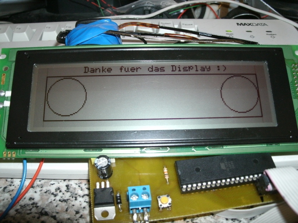

Hi!
Ich habe ja ein Display mit einem T6963C Controller,
nach dem ich alles fertig hatte Platine, Programm...
lief das Display wunderbar, dann habe ich die Displayscheibe mit
einem Microfasertuch gereinigt seit dem Zeigt es nichts mehr an :(
nur noch Linien.
Kann es sein das sich da was statisch aufgeladen hat, und mir den
Controller zerschoßen hat ???
Bild ist vom fertigen Display bevor ich es sauber gemacht habe
cya The_Ride
Peter
von me (Gast)
gut möglich, wenn alles knochentrocken war...
Durch Reibung entstandene Ladungen sind zwar in den vorgenannten Fällen
meist ungefährlich, sie führen jedoch zu elektrostatischen Entladungen,
die elektronische Geräte und Bauteile zerstören können (siehe ESD).
http://de.wikipedia.org/wiki/Reibungselektrizit%C3%A4t
von Pascal H. (pase-h)
oder es hat die LCDscheibe verschoben, und  du musst nur die
Kontaktgummis wieder ausrichten.
von Peter H. (the_ride)
Hi!
Danke für die Antworten
@Pascal Haury die Scheibe ist nicht verschoben
den Kontrast kann ich ja einstellen bis eine schwarze Fläche erscheint
Wie finde ich herraus ob und wenn welcher Kondensator kaputt ist?
Bei SMD ist das nicht so einfach, es stehen ja auch keine Werte drauf
cya The_ride
Peter
Hi!
Nach dem ich den ganzen Sonntag gesucht und gefummelt habe habe ich es
wieder hin bekommen das das Display wieder Funzt :)
Wen es interessiert es waren 2 Fehler
1. Ein Haarriss in einer Leiterbahn, wie der da hinkommt weis der
Geier!!
2. Eine kalte Lötstelle am Displaystecker.
cya The_ride
Peter

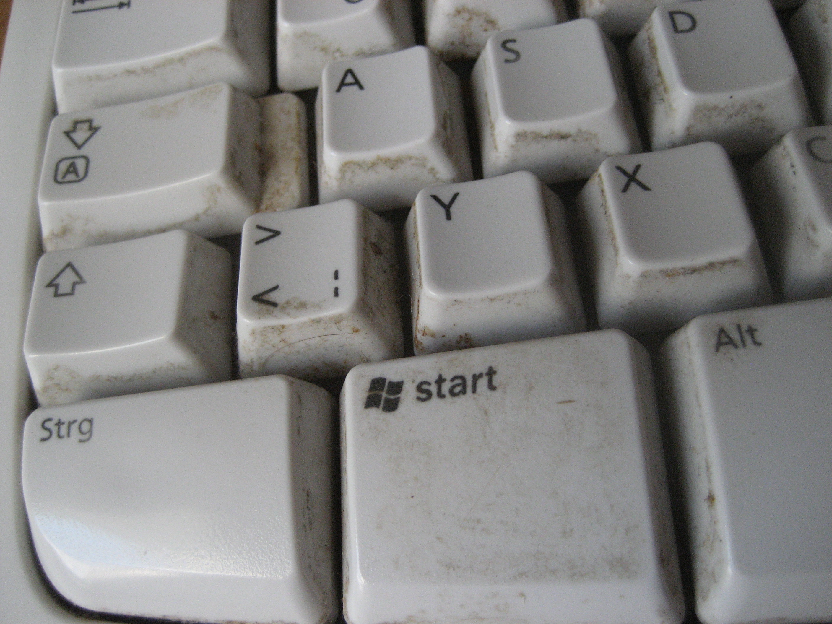

von Ethernet-fan (Gast)
@Peter Hartmann
deine Tastatur (siehe Bild oben) ist nicht gerade appetitlich; eine
Reinigung könnte auch mal nicht schaden. Die ist auch nicht so
empfindlich wie ein LCD
von Grolle (Gast)
So ein Quatsch. Daher extra für Dich ein schönes Foto einer richtigen,
täglich benutzen Pizza^H^H^H^H^HTastatur!
Mahlzeit, ich muss kotzen !!!
> einer richtigen, täglich benutzen Pizza^H^H^H^H^HTastatur!
Der Start-Knopf wird offenbar selten betätigt  :-o
