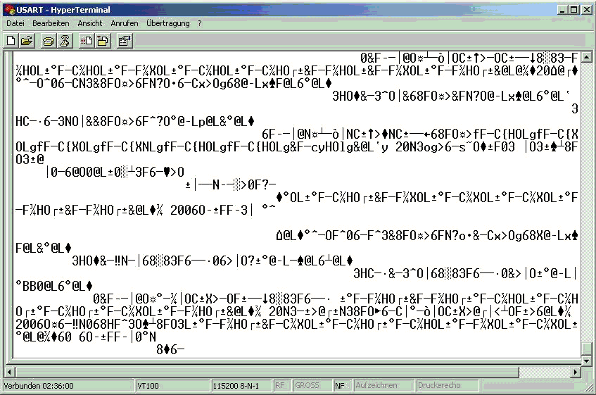

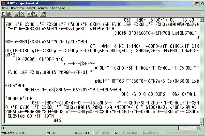

von Jürgen H. (misteret)
Na toll, das kam jetzt bei raus.
Aber immerhin nicht mehr nichts.
Sah beim ATmega16 aber immer noch etwas besser aus
von holger (Gast)
Dann läuft er noch nicht mit dem Quarz. Und nochmal an die Fuses;)
Okay, das war wohl korrekt.
Hatte ich eigentlich schon eingestellt, keine Ahnung, warum was wieder
auf Intern gestellt war.
Ich bekomme schon ein paar Werte hin, aber noch nicht alles. Aber sieht
schon wesentlich besser aus und ein paar Wörter sind sogar lesbar.
Ich probier mal weiter, ich bin zuversichtlich es jetzt hinzubekommen
