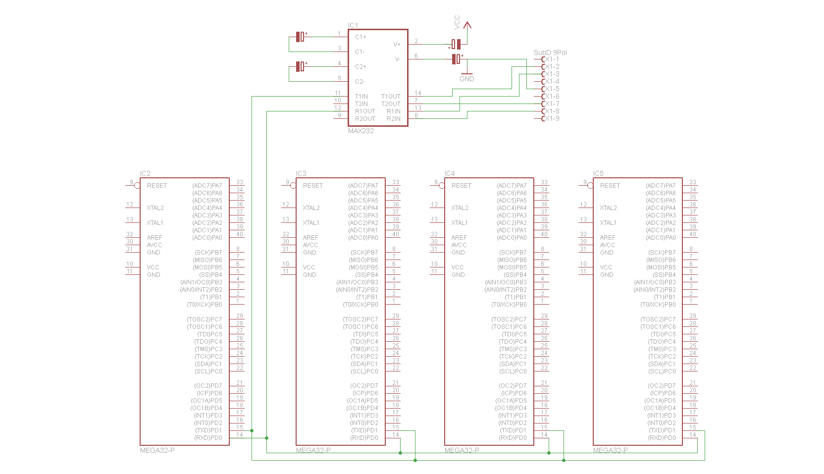

Ich habe in ein PC-Programm geschrieben um vom PC aus, Aus/Eingänge von
mehreren Atmegas zu verwalten, Adc´s auslesen usw...
Ich überlege gerade wie ich die Kommunikation der µC´s am einfachsten
hinbekomme, da ich mit i²c nicht so gut klarkomme wollte ich den Uart
benutzen. Im Anhang habe ich mal ne skizze reingelegt, würde das so
funktionieren ?
zB:
Das PC Programm sendet "A12"
Ein Atmega kennt den Befehl und schaltet einen Ausgang, alle anderen
wissen nicht was sie damit sollen und ignorieren den Befehl einfach...
Theoretisch müsste das doch funktionieren oder ?
vielen dank
Cablecore

Du kannst die Sendeleitungen der AVRs nur dann zusammenschalten, wenn Du
dafür sorgst, dass zu jedem Zeitpunkt nur ein UART-Sender aktiviert ist
und dass solange die anderen AVRs ihren Tx-Pin hochohmig (Input)
schalten.  Für den Fall, dass kein AVR-Tx aktiv ist, würde ich einen
Pullup vorsehen oder den internen aktivieren.
Alle Empfänger gleichzeitig lauschen zu lassen ist dagegen kein Problem.

Sicherheitshalber würde ich aber noch an jedem Tx-Pin einen Widerstand
in Reihe einplanen, damit im Fehlerfall sich die µCs sich nicht
gegenseitig die Ausgangspins schrotten.

wenn ich das richtig verstanden habe, dann mache ich also an jeden Tx
einen 10k als pullup und dann können alle ihre signale verschicken?

Eine Alternative wäre Daisy-Chaining [1]. Vorteil: sehr einfacher Aufbau
und einfach erweiterbar, keiner killt des anderen IO-Pin; Nachteil: Die
Latenz steigt etwas, jeder µC muss die Daten durchreichen, wenn einer
verreckt sind die anderen taubstumm.
Nein, das hast Du nicht richtig verstanden.  Da die Sendepins parallel
geschaltet sind, brauchst Du natürlich nicht an jedem einen Pullup.
Außerdem muss die Software dafür sorgen, dass zu jedem Zeitpunkt nur ein
einziger der Pins auch wirklich ein Sendepin ist, die anderen müssen
hochohmig sein.  Aber das schrieb ich bereits.
von Phil J. (sunflower_seed)
mit RS485 wärs einfacher
aber nur, wenn für jeden einzelnen µC ein eigener RS485-Transceiver
vorgesehen ist.
