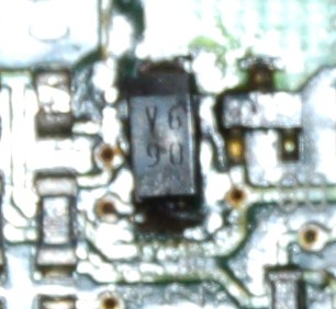

Hallo alle, habe hier ein defektes Integrations Relais von nem Toyota T22 BJ99. Auf der Platine ist die SMD Diode geplatzt. Ich finde aber nix aufschlussreiches wegen der Bezeichnung! Wenn der "Minuspol" oben ist, könnte man lesen: == V6 90 Wenn er unten ist, dann: 06 9A == Wenn ich auf irgendwelchen Listen im Netz was finde, wird immer ein Bauteil mit 3 Polen angegeben. Die Diode hat aber nur ZWEI Anschlüsse. Jemand ne Idee ? Danke!
V6 2pin, smd, 1-1E1A, 1,7x1,25mm 1SV313 Toshiba Diode V6 2pin, smd, 1-1G1A, 1,2x0,8mm 1SV314 Toshiba Diode V6 2pin, smd, SOD523, 1,2x0,8mm HVC365 LRC Leshan Radio Corp. CapDiode V6 2pin, smd, UFP, 1,2x0,8mm HVC365 Hitachi Diode

Hallo alle, könte jemand mir sagen,welche Diode dieser SMD-Code zeigt? In der vershiedenen Tabelen habe ich gesucht aber V6 gibt es nicht! Wie Lucifer gesagt hat: V6 13 Danke!
Hassan schrieb: > vershiedenen Tabelen habe ich gesucht aber V6 gibt es nicht! lesefauler sack... Michael H. schrieb: > V6 2pin, smd, 1-1E1A, 1,7x1,25mm 1SV313 Toshiba Diode > V6 2pin, smd, 1-1G1A, 1,2x0,8mm 1SV314 Toshiba Diode > V6 2pin, smd, SOD523, 1,2x0,8mm HVC365 LRC Leshan Radio Corp. > CapDiode > V6 2pin, smd, UFP, 1,2x0,8mm HVC365 Hitachi Diode
Und wenn es sowas ist ( 069A)? http://www.datasheetcatalog.org/datasheet/microsemi/msc1364.pdf Es gibt auch z-Dioden (10V) mit dieser Endung. Mal die Schaltung analysieren, was das Teil macht.
