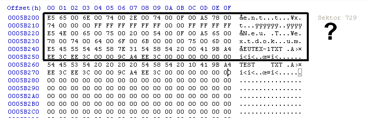

Ok, dann eine konkrete Frage:
Wenn ich eine Datei mit dem Namen "TEST.txt" auf einer frisch
formatierten FAT16 SD Karte erstelle, dann müsste doch ein 32 byte
langer Directory-Eintrag im Root-Directory der SD Karte auftauchen.
Bei mir wird da jedoch im Root-Directory für die Datei "TEST.txt" ein
Eintrag erstellt, der um einiges größer als 32 Byte ist.
Zuerst hab ich vermutet, dass es vielleicht dieser "Long-File-Zusatz"
ist, doch mein Dateiname besteht ja nur aus 4.3 Zeichen.
Kann mir jemand erklären was diese Bytes, die ich im Bild mit einem
Fragezeichen markiert habe, zu bedeuten haben?
Lg
von ich (Gast)
des is ne gelöschte datei mit dem namen "Neu Textdokument.txt"
von hdd (Gast)
Du hast die Text-Datei auf der SD-Karte erstellt und dadurch hatte die
Datei erstmal den Namen "Neu Textdokument.txt". Die hast du dann
umbenannt in TEST.TXT. Dadurch hast du erst die beiden (nicht mehr
gültigen) Einträge für den langen Dateinamen und dannach den mit dem
kurzen Namen, die beide auf den selben Dateieintrag zeigen
von holger (Gast)
Jupp.
Der gehört nicht zu deiner Datei. Das sind Reste von einer anderen
Datei.
von Bernhard B. (schluchti)
Achso, jetzt wird mir einiges klar. Danke euch Dreien!

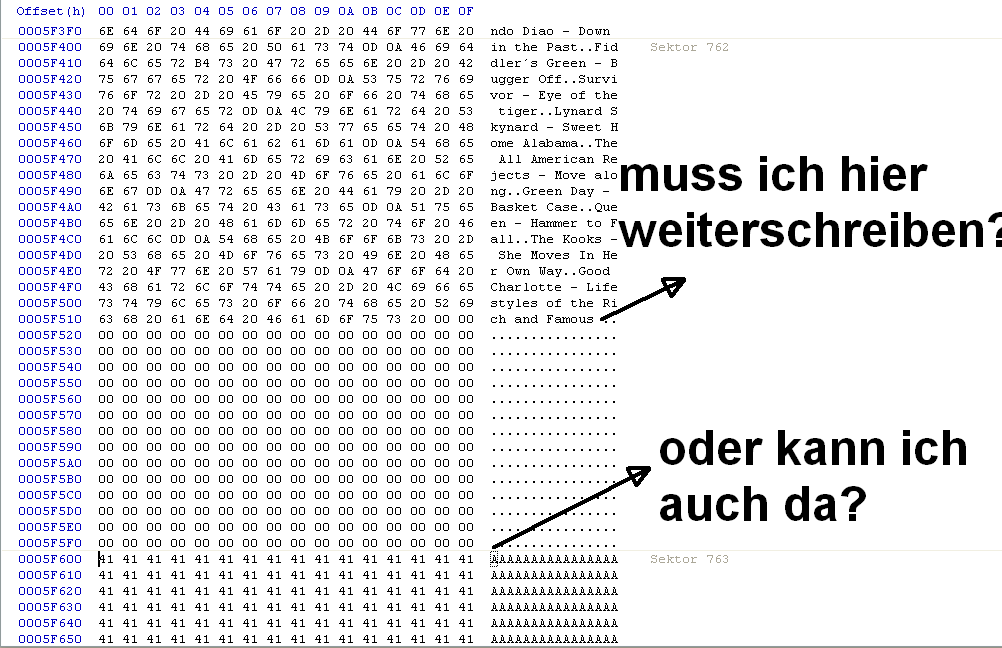

ich bin gerade dabei meine Schreibroutine zu implementieren und dabei
ist noch eine Frage aufgetaucht:
Mir ist klar, dass ich die SD Karte immer nur sektorweise beschreiben
kann. Aber was mach ich, wenn eine Datei öffne, die nur 1,5 Sektoren
belegt und ich bei dieser etwas ergänzen möchte?
Ein konkretes Beispiel:
Ich öffne eine Datei mit 798 Byte. In einen Sektoren passen 512 Byte
(zumindest bei meiner SD Karte), das heißt: 798Byte / 512
Byte_per_sector = 1,55...
Das heißt, ein Sektor ist komplett beschrieben und der andere nur etwa
zur Hälfte. Jetzt möchte ich diese Datei öffnen und etwas
hineinschreiben. Muss ich jetzt unmittelbar hinter dem halbbeschriebenen
Sektor weiterschreiben oder kann ich nen neuen Sektor anfangen? Ersteres
wäre ziemlich umständlich, da ich jedes Mal den letzten Sektor komplett
lesen müsste, um zu überprüfen ob wirklich alle 512 Byte belegt sind.
Wenn dies nicht der Fall ist, dann müsste ich die fehlenden Bytes
ergänzen und den Sektor wieder auf die SD Karte schreiben.
Zur besseren Verdeutlichung hab ich nen Screenshot angehängt.
Mein erster Versuch war, einen komplett neuen Sektor zu beschreiben
(siehe die vielen 'A's im Screenshot), aber das hat irgendwie nicht ganz
geklappt.
Falls man unmittelbar hinter dem halbbeschriebenen Sektor
weiterschreiben muss: Wie macht man das am effizientesten? Die einzige
Möglichkeit wäre wie gesagt, dass ich den Sektor komplett lese und
überprüfe ob dort wirklich alle 512 Byte belegt sind. Falls nur 500 Byte
belegt sind, dann häng ich an die 500 Byte 12 Byte dran und schreib den
Sektor nochmals auf die SD Karte. Gibts nen eleganteren Weg?
Jedes Mal den letzten Sektor lesen kostet halt schon etwas an Zeit...
Du musst dort im Sektor weiterschreiben, wo die Datei vorher aufgehört
hat.
> Ersteres
Wieso das? Wofür gibt es im Directory eine Dateilängenangabe? Die modulo
512 sagt Dir, wieviele Bytes im letzten genutzten Sektor der Datei noch
nicht genutzt sind.
Bedenke hierbei, daß FAT mehrere Sektoren zu Clustern
("Zuordnungseinheit") zusammenfasst und daß eine Datei immer eine
ganzzahlige Anzahl von Clustern belegt.
Auch eine Datei, in der nur ein einziges Byte belegt ist, belegt einen
vollständigen Cluster, der wiederum mehrere Sektoren groß sein kann
(Anzahl ist eine Zweierpotenz).
Für Deine Dateiendebetrachtung musst Du also zuerst Dateigröße modulo
Clustergröße anwenden, um herauszufinden, wo im Cluster die Datei endet.
Diesen Wert musst Du nun noch durch die Anzahl der Sektoren pro Cluster
teilen (hier kommen die oben erwähnten Zweierpotenzen sehr praktisch ins
Spiel), um die Nummer des Sektors im Cluster zu erhalten, und dann
kannst Du wie oben bereits beschrieben die Anzahl der genutzten Bytes in
diesem Sektor ermitteln.
Beim Beschreiben des letzten Sektors musst Du in der Tat den bisherigen
Inhalt lesen, und an der korrekten Position die neuen Daten anhängen.
Dadurch, daß Du durch die im Verzeichniseintrag gespeicherte Dateilänge
kennst, kannst Du diese Position ja berechnen. Das musst Du sogar - wie
wolltest Du bei einer Datei, die binären Krempel enthält, sonst ihr Ende
bestimmen?
> hat.
Alles klar, danke!
> nicht genutzt sind.
Da hab ich mich etwas schlecht ausgedrückt. Ich hätte schon vorher mit
modulo 512 überprüft, wieviele Bytes im letzten genutzten Sektor der
Datei noch nicht genutzt sind. Ich wollte mir das komplette Lesen des
letzten Sektors sparen, indem ich einfach nen neuen Sektor beschreibe.
Das wäre glaub ich schneller gegangen und auf die paar ungenutzten Bytes
wär es mir auch nicht angekommen.
Das ist mir soweit klar. Einzig das "Anzahl ist eine Zweierpotenz"
wusste ich bisher nicht.
Mit dieser Erklärung komme ich nicht ganz klar (ich hätte es nämlich
etwas umständlicher berechnet).
