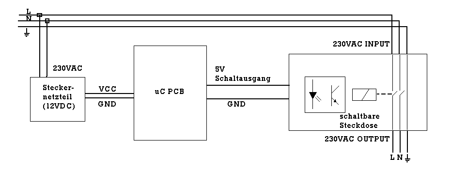

Hallo
Folgendes: Mikrocontrollerplatine berührungssicher im Kunststoffgehäuse
wird über ein Steckernetzteil (Wandwarze) versorgt. An der Platine
existiert ein Ausgang (5V), der eine schaltbare Steckdose (ELV SI230-2)
mit Optokoppler und Relais schaltet. Die Steckdose schaltet zweipolig,
der Schutzleiter wird durchgeschleift.
Ist es in diesem sinnvoll bzw. muss man in einem solchen Fall den GND
der Kleinspannung (hier für die uC-PCB) mit dem Schutzleiter der
Netzspannung verbinden?
Danke im vorraus.

Wozu ein Optokoppler UND Relais?
Schutzleiter + GND würde ich auf jedenfall bleiben lassen.
Einfach ein Netzteil Schutzklasse 2 benutzen und gut is

von Falk B. (falk)
@  MarcusW (Gast)
Nein.
MFG
Falk

von MarcusW (Gast)
@ Falk
Bedeutet dein Nein eher ein "nicht sinnvoll", weil die Platine in einem
berührungsgeschützten Gehäuse ist oder aber bedeutet dein Nein, dass man
es nicht darf?
Man könnte sich ja vorstellen, dass die zugekaufte Steckdose defekt
würde und an meinem Kleispannungs-GND plötzlich die Phase anliegt. Zwar
wäre ich persönlich durch das Gehäuse geschützt, meine Schaltung könnte
dadurch jedoch Schaden nehmen ?!? (immer dieses hätte, könnte, dürfte,
sollte ...)

von Falk B. (falk)
@  MarcusW (Gast)
Nein, es ist weder sinnvoll noch notwendig.
Aber nicht, wenn dort ein gescheit dimensionierter Optokoppler drin ist.
Und selbst wenn nicht, das Relais ist ja auch noch da.
MfG
Falk
