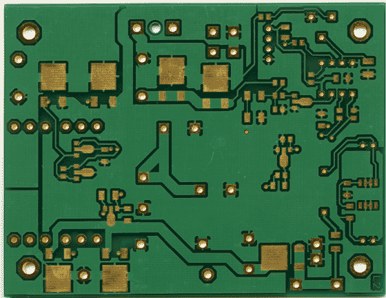

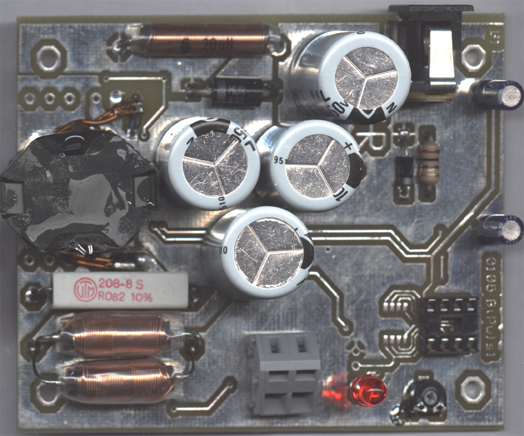

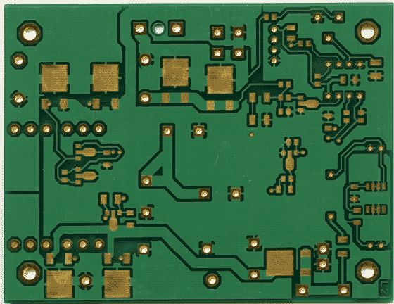

von Robert (Gast)
Ich habe soetwas in verschiedenen Varianten gebaut. Beim mir läuft das
mit einem SX20 von scenix. Die Elektorschaltung taugt leider nix
(ausser als Anregung). Die Ströme sind viel zu niedrig um etwas
spürbares zu bewirken. Im Anhang sind Bilder und ein paar daten der
prototypen.
Robert
von Robert (Gast)
noch ein Nachtrag... Fragen bitte besser im Forum stellen.
Megapulse ist angeblich emv konform und kann bei angeschlossener
Fahrzeugelektronik betrieben werden...
Nach meinen Erfahrungen und Versuchen kann das nicht klappen. Die
Zellen brauchen sehr kräftige und steilflankige Pulse um wieder
merklich besser zu werden. Schon alleine die Verlängerung der 4qmm
Litzen um 20cm reduziert die Wirkung deutlich. Ausserdem sei noch
angemerkt, das nur sulfatierte Blei-Zellen dadurch wieder aktiv werden.
Andere Defekte (Schlamm Plattenschluss etc. ) kann man so nicht
heilen...

von Robert (Gast)
das Thema ist und bleibt interessant. Der ELV Beitrag passt nicht, da
die Impulse keine Lade sondern Entladepulse sind. Wenigstens hat man
dort die notwendige Größenordnung der Ströme erkannt. Wenn man soetwas
aufbauen will, dann müssen (ganz gleich wie man das realisiert) kurze,
steilflankige und kräftige Impulse an die Batterie gesendet werden. In
meinem Aufbau habe ich eine kräftige Spule mit Ferritkern verwendet. Um
die Sache rund zu machen ist das ganze noch mit einer Pulsladefunktion
kombiniert, damit die Batteriespannung im günstigen Bereich um 13,8V
bleibt. Spätestens hier ist man mit dem Mikrokontroller im Vorteil
gegenüber der 555 Variante.
Da der SX mittlerweile leider schwer bzw. teuer zu beschaffen ist,
werde ich meinen Entwurf vielleicht mit einem AVR neu auflegen.
Robert

von Robert (Gast)
Frage an die ernsthaft Interessierten zu diesem Thema:
Bestünde Interesse an einer Leerplatine und fertig programmierten
Controller dazu sozusagen als Kit mit Plan zum selberlöten?
Ich habe einen Prototyp mit Tiny erstellt. (-> Bild im Anhang)
Die Kurzdaten dazu:
72x92mm Doppelseitig mit Lötstopp, teilweise SMD.
Pulsenergie max etwa 70% des SX-20 Projektes mit E55 Kern, durch
Bestückung variierbar.
Ladeschaltung mit Buck Regler, Eingangsspannungsbereich 18-24V z.B. vom
unstab. Steckernetzteil ab 500mA oder Solarzelle.
Verwendbar von 6AH bis 120AH 12V, je nach Bestückung auch für 6V (nur
ein Widerstand muss geändert werden)
Bis auf die Spule mit RM10 gibts alle Bauteile beim R...
Die Software und das Layout selbst gebe ich nicht frei, nur die
Verwendung im Rahmen der privaten Nutzung.
Damit das ganze Leiterplattentechnisch bezahlbar ist, müssten
wenigstens 50-Stück laufen. Bitte dazu noch keine Antwort geben, ich
überlege noch wie man das am Besten abwickeln kann und schreibe dann
was dazu.
Robert

von mk mk (Gast)
@Robert
Saubere Arbeit! Mein Kompliment.

von Werner (Gast)
Hallo Robert,
beachtlich! Du hast es wirklich gemacht. Aber Auf dem Bild finde ich
keine SMD. Wo sind die denn? Kann ich die ohne Spezielwerkzeug löten?
Werner

von Robert (Gast)
@Werner,
sorry ich hatte dein Posting übersehen.
Die SMD's sind auf der Rückseite. Allesamt sind so 'groß' das man
sie mit einer normalen Lötspitze und Pinsette bearbeiten kann.
Gehäuseformen wie 0805,1206 für R's oder SO8 für den LM317 und TO252
für die Mosfets. Ohne SMD und Nutzung der Rückseite wäre nicht nur die
Platine deutlich größer und hätte nicht so gute Impulseigenschaften.
Robert
von Robert (Gast)
@Axel,
genau so funktionierts. Deshalb hat die eine Drossel auch nur um die
8-10uH, die andere jedoch mindestens 100uH oder mehr. Die kleine macht
den harten kurzen Strompeak und wirkt als Speicherdrossel, die Große
liefert die notwendige HF-Entkopplung dazu. Idealerweise wäre hier die
Induktivität sehr groß, aber der DC Widerstand sehr klein...

So nun ist der 2te Prototyp vom BTPuls11 auf meinem Tisch gelandet. Wenn
Der aufgebaut ist und läuft, schließe ich die Bestelliste ( siehe
Posting vom 12.02.2005 11:20) ab.
Wegen der Fragen zum Programm:
Das Teil arbeitet wie folgt:
1. Prüfen ob Akku dran.
2. Spannung messen.
3. Spannung passt , dann gehe zu 5.
4. zu niedrig dann erst mal nur Pulsladen bis 15V max 45min.
5. laden bis 13,8V, vitalisieren solange U>13,3V
6. nach 48h verlängern sich die Pausezeiten um im Dauerbetrieb den
Energie Verbrauch zu limitieren.
Grüße Robert

So etwas später als erwartet ist der 2te Prototyp jetzt fertig und
geht.
Das Interesse am Nachbau hält sich bisher in Grenzen. Somit wird da
erstmal nix aus dem Vorhaben mit den Leuiterplatten zum
selbstbestücken.
Fertige Bausteine sind eher gefragt. (?!) Ein paar von den Protoypen
könnte ich abtreten, aber für eine Kleinserie habe ich im Moment nicht
die Zeit.
Robert

von AxelR. (Gast)
Nun hat dein Foto vom Prototypen zwar eine Vergoldung, aber kein
Bestückungsdruck. Voher weiss ich denn nun, wo welches BE
draufkommt...
Warum stellst Du nicht einfach die Eagle Dateien ins Netz? Hast Du
Angst, jemand hat mehr Zeit als Du? (Ich hätte die Zeit auch nicht)
Lass' doch die Jungs basteln. Oder ist es ein Projekt, wo dein
Themenleiter den Hut drauf hat?
AxelR.
von Robert (Gast)
Axel,
Vorschlag:
lies doch einfach mal weiter oben nach.
Erklärung:
Die Liste dient dem Zwecke der Kostenabschätzung für diejenigen die das
Teil mit einer Leiterplatte von mir nachbauen wollen.
Hinweis:
Jeder Entwickler hat das Recht selbst zu entscheiden, wie er mit seinem
geistigen Eigentum umgeht.
Frage:
Was bezweckst du mit deinem Posting?
Robert

von Robert (Gast)
Kleiner Hinweis an die Nutzer des Pulsers, Desulfator oder wie immer man
den Akkupfleger nennen will. Es hat mich die Nachricht erreicht, das ein
Modul abgefackelt ist. Vermutlich durch einen defekten Akku. Leider habe
ich keine Übertemperatursicherung vorgesehen... Alle die das Teil
unbeaufsichtigt betreiben wollen, sollten vielleicht hier extern eine
geeignete Maßnahme ergreifen um das zu verhindern.
