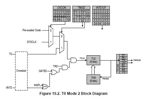

Ich möchte mich nun daran wagen einen Timer zu programmieren. Jedoch
weiß ich nicht genau, wie ich abfrage, ob das TF - Bit(Timer Überlauf
Bit gesetzt) gesetzt ist. Weiters wäre es noch sehr hilfreich, wenn mir
jemand die folgenden Fragen beantworten könnte:
1. Muss ich um dies zu prüfen unbedingt einen Interrupt verwenden?
2. Wie sehe ich am besten, ob der Timer tatsächlich funktioniert(habe
ein µC - Kit von Silabs mit 2 leds).
3. Wie lange ist die maximale Zeit, die mit einem 8051er mit einem Timer
bei 12MHz erreicht werden kann?
4. Reicht diese Zeit aus um eine Änderung bei den Leds zu erkennen?
Ich freue mich auf eure Antworten!
MfG
tom51

von Jobst M. (jobstens-de)
Ich habe den Eindruck, daß Du überhaupt noch nicht verstanden hast, wie
das mit den Interupts funktioniert.
Du kannst in dem Ablauf des Hauptprogramms nicht bestimmen, wann Du in
den Interupt springst, und wann Du wieder - und wohin - zurückkehrst.

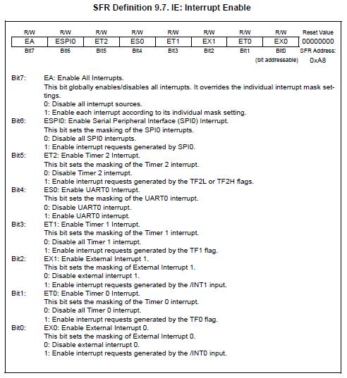

Im Hauptprogramm Initialisierst Du nur das, was Du initialisieren
möchtest. U.a. auch Timer0.
Bei jedem Überlauf soll ein Interupt ausgelöst werden. D.h. Du musst
Interupts (SETB EAL) und den Timerinterupt (SETB ET0) erlauben.
Vor allem musst Du aber auch den Timerinterupt bedienen. Sprich: ab
Adresse 0x000B steht zumindest ein Sprung auf die Serviceroutine - und
nicht ein Neustart des Prozessors.
Nachdem das Hauptprogramm das alles angestossen hat, kann es sich selber
in einer Endlosschleife aufhängen:
SJMP $
Wie häufig nun die Serviceroutine aufgerufen wird, hängt von Deinem
Prozessortakt, Teilung bzw. Auswahl der Taktquelle und natürlich von dem
Wert, den Du in TH0 geschrieben hast, ab.
Das können aber immernoch einige 1000-male pro Sekunde sein!
Also musst Du die Aufrufe (in 2 Bytes) mitzählen. Also immer 1 dazu
Addieren, wenn die Routine aufgerufen wird. Wird ein bestimmter Wert
erreicht, muss der Ausgang umgeschaltet werden und der Zähler wieder auf
0 gesetzt werden.
Wenn Du keine Speichergeschichten (MOVX, MOVC) machst, kannst Du auch
den DPTR benutzen. Mit
INC DPTR
hast Du Deinen 16-Bit-Zähler dann um 1 erhöht. DPH kannst Du dann
einfach auf einen kompletten Port kopieren und hast an diesem
verschiedene Blinkfrequenzen.
MOV P1, DPH
Am Ende steht dann ein RETI ...

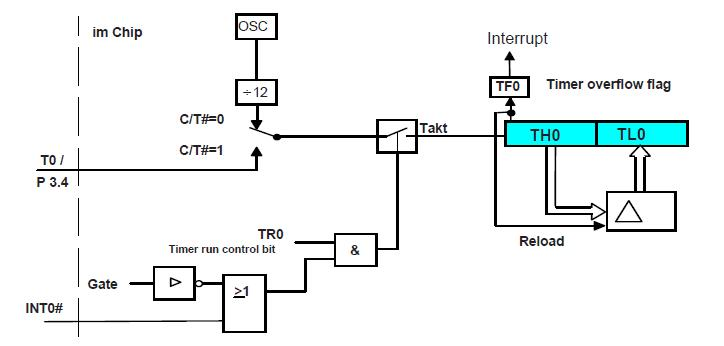

Tom B. schrieb:
> .org 0x000B
> LJMP timer0_service
> ist mir noch unklar.
Das ist die Adresse, zu der der Prozessor springt, wenn der dazugehörige
Interupt auftritt ...
> 6. Interrupt (Service) Routine wird abgearbeitet.
Dies beginnt dort eben.
Schau mal, ob Du in Deinem Datenblatt etwas über Interupt Vectoren
findest. (Du solltest - ich habe es gefunden)
> Datenblatt und Taschenrechner sind Dein Freund.
So ähnlich sehe ich das allerdings auch.
Bei einem standard 12-cycle 8051 wird TL0 mit 1MHz hochgezählt, bis zu
einem Überlauf. Dann wird der in TH0 gespeicherte Wert in TL0 kopiert
und wieder gezählt.
Wenn TH0 = 0 ist, müssen 256us vergehen, bis ein Interupt eintritt. Also
3906.25 /s
Wenn TH0 = 128 ist, benötigt er nur noch die halbe Zeit.
Du hast allerdings einen 1-cycler und kannst den Takt wohl auch noch
zwischen geteilt und ungeteilt umschalten. Wie dies zu konfigurieren
ist, steht im Datenblatt.
Was passiert denn an den Ausgängen, wenn Du mein Programm einspielst?
Jobst

So habe ich das mit den Interrupts interpretiert:
Sobald das Überlauf - Bit beim Timer gesetzt ist, wird der Interrupt
ausgelöst.(Interrupt(Service) Request)
Also wenn jetzt das Überlauf Bit gesetzt wird, und ich bei der
Initialisierung des Programmes                         >.org 000Bh
und darunter                                           >ljmp _t0
stehen habe, so springt das Programm beim Timerüberlauf in meine
work.int datei und die Interrupt Service Routine arbeitet dann
automatisch mein Interruptprogramm ab? Weiters ist mir klar, dass ich
den Wert im Akku erst sichern muss. Wenn ich das jetzt richtig
verstanden habe, sollte das so aussehen:
1. Überlaufbit wird gesetzt
2. Sprung in die work.int datei zu ORG  0000bh
3. _t0:
       PUSH   ACC             ;Akku sichern
       PUSH   PSW             ;Stack - Position sichern
Hier kommt jetzt mein Interruptprogramm
       POP    PSW             ;Rückspeichern Prozessor Status Wort
       POP    ACC             ;Rückspeichern Akku

von Thilo H. (thaala)
Na Tom - aller Anfang ist schwer!
Da die anderen ihr Pulver verschossen haben versuche ich es nochmal mit
Geduld und simplen Beispiel:
(Eigentlich ist alles schon gesagt worden... Jobst, Peter)
Reset - Vektor:
0000h:  ljmp count_loop;
;Andere Vektoren
0002h:
0004h:
Interrupt - Vektor:
; der Prozessor führt den code aus der an diesen beiden Bytes 000bh
; und 000ch steht. Einfacherweise ist es ein ljump zu deiner ISR...
000bh:
        ljmp  T0Int
; Main Program - tue nichts (besonderes)
cont_loop:
        mov A,#2
        sjmp  cont_loop;
T0Int:
; Aha ein Interrupt !
; Das Hauotprogramm wurde (irgendwo) unterbrochen...
; Der Rücksprung liegt (wie die Return - Adresse bei einem lcall)
; bereits auf dem Stack
        mov A,#1
        reti;
; Was hast du gemacht ? Du hast dem Hauptprogram den Accumulator
; "verbogen" - ist hier nicht weiter schlimm - das Hauptprogramm
; braucht den nicht wirklich! Um den Interrupt so auszuführen als
; wäre nie was gewesen musst du den Accu sichern:
        push ACC
        mov A,#1 ; jetzt kann der Accu "verbogen" werden
                 ; Hier darfst Du jetzt auch einen LED - Pin
                 ; toggle einfügen (mehr aber nicht!!!!)
        pop  ACC ; restaurieren des Accu
        reti     ; und jetzt kehre zurück an die Stelle
                 ; wo die Unterbrechung war
Nach dem Reti wird im Hauptprogramm weitergemacht
- als wäre nie was gewesen.
Aber so ein Interrupt ist eine Ausnahme
- Man darf hier nur die notwendigesten Dinge tun. Auf keinen Fall auf
Input warten oder Aufrufe machen in Supbroutinen, die für
das Hauptprogramm gedacht sind oder so was.
Deine Interrupt Service Routine muss daher in der Lage sein vor dem
nächsten Interrupt das Reti zu erreichen.
Und nicht nur das.
Wenn das reti nur gerade so erreicht wird (weil du zuviel in der ISR
machst, bleibt dem Hauptprogramm praktisch keine Zeit mehr mal einen
Befehl ganz normal abzuarbeiten.
Im Fall des T0 Betriebsart 2 ist der Interrupt gedacht als Zeitnormal!
Du kannst dich darauf verlassen, dass dieser Interrupt alle x
mikrosekunden wieder kommt. Wenn Du also den Intrrupt auf 200
mikrosekunden
stellst und dir einen Zähler baust der 5000 mal zählt bevor er
auf null runter ist hast du dir ein Quarzgenaues - Sekundennormal
gebaut. Mit dem Sekundenzähler könntest du so weitermachen und eine
komplette Uhr bauen.
Alles klar,
viel Freude,
THaala
