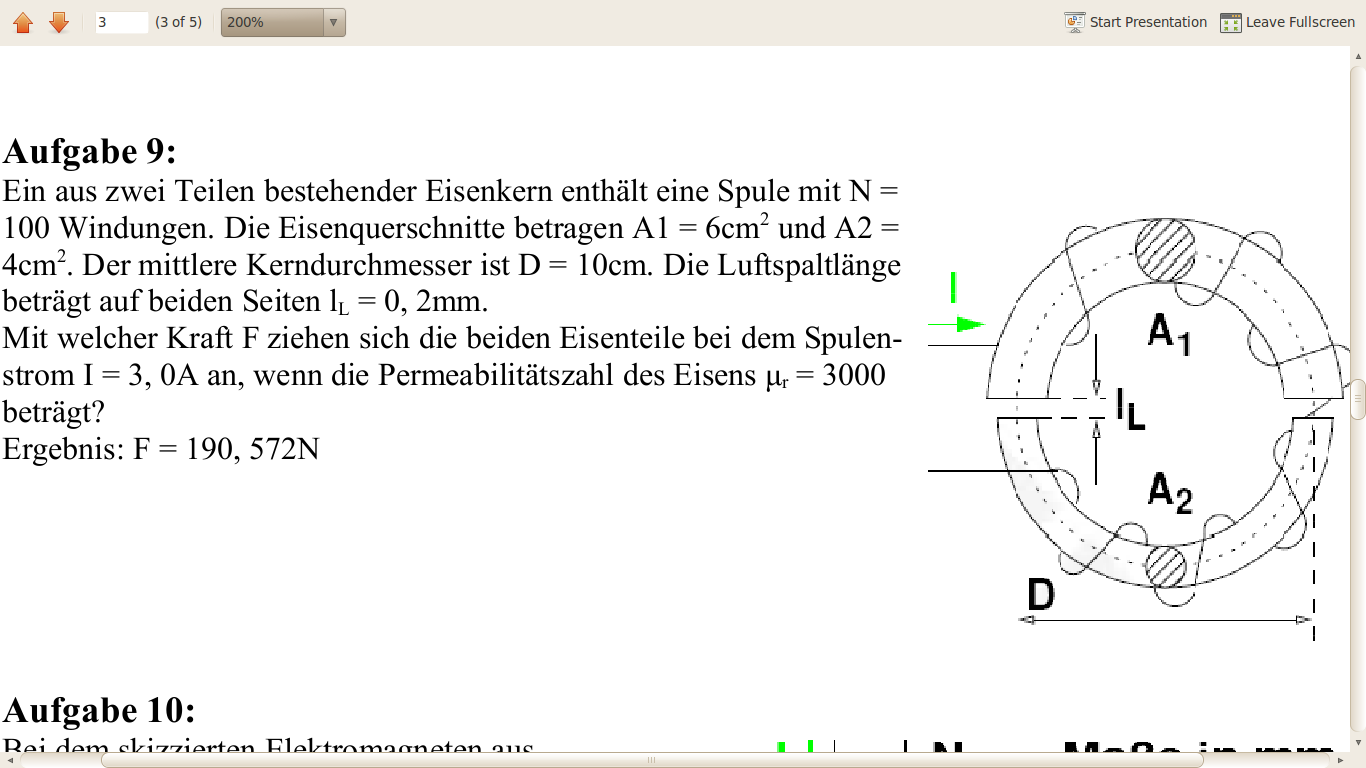

kann mir jemand sagen, wie ich die angehängte Aufgabe löse?
Habe die Formel Fm=B²*A/2*µ0 allerdings komme ich nicht drauf was hier
was ist.
Es ist keine Hausaufgabe, ich brauch auch nichts vorgerechnet, ich
möchte verstehen wie ich diese Aufgabe lösen kann!!
MFG Mixer

von Christoph S. (mixer) Benutzerseite
B für eine reine Spule kann ich ja ausrechnen -> B=µ*N*I/l
µ0 ist auch gegeben, aber was nehme ich z.B. für A?

von Erich (Gast)
Mein Vorschlag:
Der Fluss der sich in der Spule einstellt ist annähernd konstant! (keine
Streuflüsse)
Also muss gelten:
phi = B_1*A_1 = B_L*A_L = B_2*A_2
daraus folgt:
B_1=B_2*A_2/A_1   (1)
B_L=B_2*A_2/A_L   (2)
Weiters der Durchflutungssatz: (Entlang der strichlierten Linie)
H_1*l_1 + H_L*l_L + H_2*l_2 = N*I   / :µ
B_1*l_1 + B_L*l_L + B_2*l_2 = N*I/µ  (3)
einsetzen von (1) und (2) in (3):
daraus kannst du dir B2 ausrechnen.
Jedes stromdurchflossene Element eines Leiters erfährt im magnetischen
Feld eine Kraft:
F = I * l x B
tja und mit dem müsst das gehn.
von Helmut S. (helmuts)
A ist der Querschnitt. Hier A1 bzw A2.

von Michael L. (Gast)
Hallo Mixer,
> was ist.
Das Stichwort lautet "Prinzip der differentiellen Verschiebung".
Du berechnest Dir über die räumliche Energiedichte 1/2 B H des
magnetischen Feldes zunächst die Energie E_mag des magnetischen Feldes
im Luftspalt aus. Wegen H-->0 ist der Eisenkern ja näherungsweise
energiefrei.
Hierbei kommt eine Abhängigkeit E_mag = f(s) mit der Luftspaltbreite s
heraus.
Nun kennst Du ja die Formel W=F*s für die mechanische Arbeit für den
Fall, daß Kraft und Weg in die gleiche Richtung zeigen und die Kraft
konstant ist. Diese Formel kannst Du umformen in dW=F*ds bzw. dW/ds = F.
Die Verschiebungsarbeit an dem System macht sich in einer Änderung der
magnetischen Energie bemerkbar, also gilt auch:
F = dE_mag/ds
(Auf Vorzeichen habe ich hier nicht geachtet. Je nachdem, wie Du die
Zählpfeilrichtungen wählst, muß hier ggf. ein Minuszeichen dazukommen,
darum geht es aber jetzt nicht: Du weißt ja eh, in welche Richtung die
Kräfte wirken.)
Was Du also machen mußt ist, daß Du Dir die Energie E_mag des
Luftspaltes ausrechnest und die Formel anschließend nach der Spaltbreite
s ableitest.
Ich hoffe, die Hinweise helfen soweit. Wenn nicht, kann ich es auch
rechnen.
Gruß,
  Michael

von Florian A. (aachener)
Hier die ( nun nochmal selbst korrigierte - es waren noch Fehler drin,
hoffentlich ist jetzt alles richtig ) Lösung.
