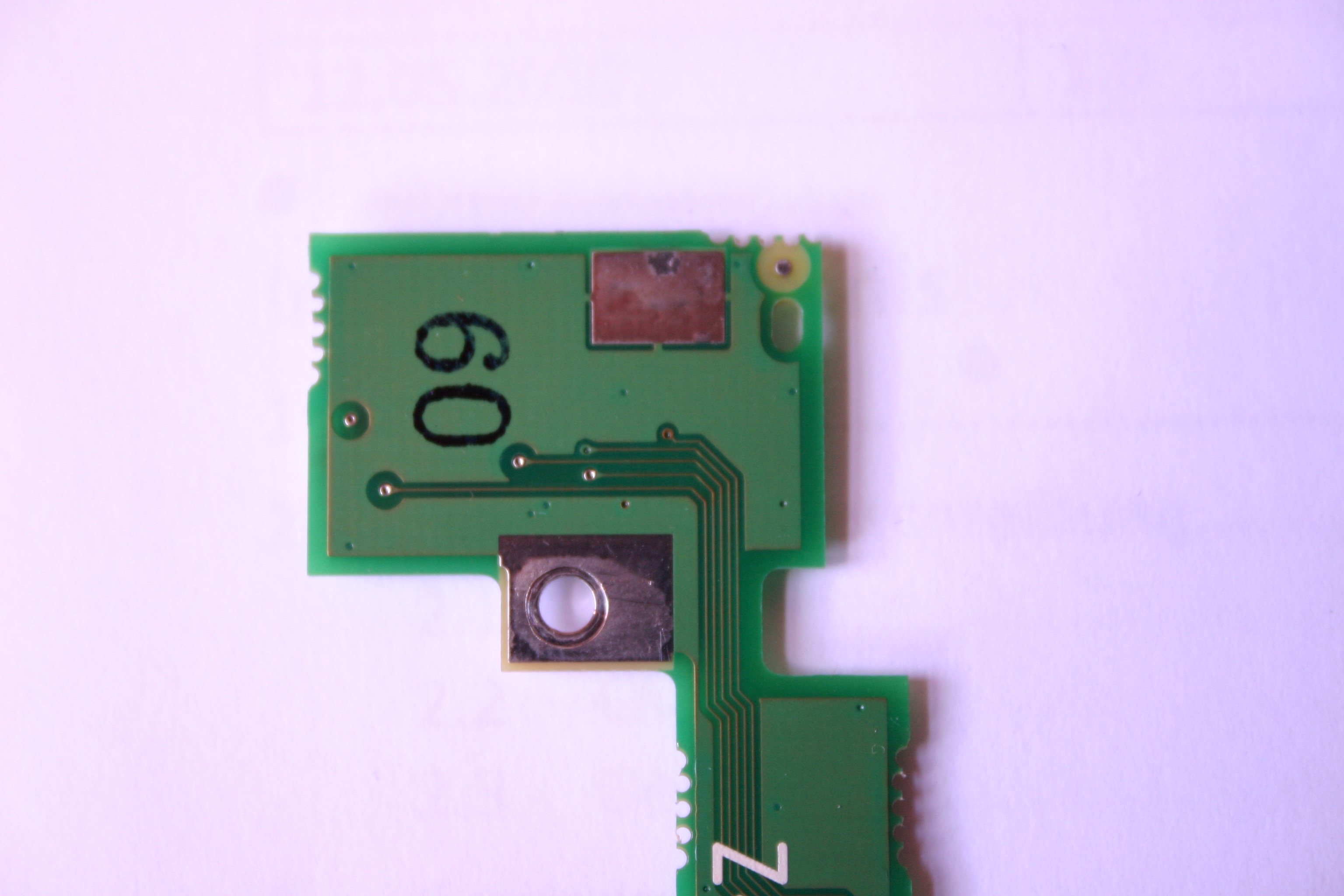

Ich möchte meinen Laptop mit Hilfe einer Zeitschaltuhr einschalten. Dazu
muss der Einschalttaster gedrückt werden.
Kann mir jemand sagen, wie ich das auf eleketronischem Wege
bewerkstelligen kann. Der Taster sitzt auf einer kleinen Platine (siehe
Bilder).
Alternative Lösungvorschläge sind natürlich auch willkommen.
Vielen Dank für eure Antworten!
Fredy

Unterstützt das Bios kein RTC PowerUp,PowerUp after Powerfail oder USB
PowerUp? WoL wäre auch eine Variante.
Was soll der Laptop denn alleine machen? Wie und wo steht er?
Sonst wirst du den Taster mit einem Monoflop kurz überbrücken müssen.

von Martin (Gast)
mit nem Optokoppler den Schalter kurzschließen, müsste eigentlich gehen.
von Ernst P. (fredy15)
Die Monoflop-Lösung gefällt mir am besten. Ich habe verschiedene
Schaltungen mit den NE555 gefunden, die funktionieren müssten.
Was mir noch nicht klar ist, wie ich das Monoflop von der Zeitschaltuhr
aus bediene. Brauche ich da den Optopkoppler oder geht das auch anders?
Danke für eure Unterstützung!
