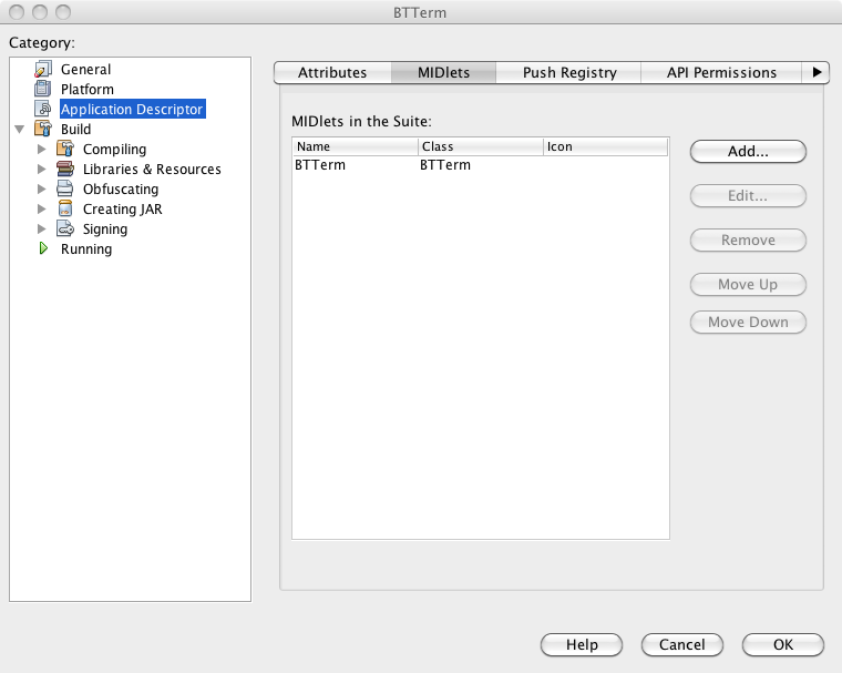

von Patrick R. (pat711)
Guten abend miteinander,
ich habe ein kleines Problem mit der Beschreibung von Wichtel
> -Project Properties öffnen
Das find ich noch
> -Unter "Application Descriptor" auf "MIDlet" klicken
aber kann es sein, dass es in der möglicherweise neueren Version diesen
Button nicht mehr gibt?
> -"add" klicken, OK klicken, OK klicken
> -Projekt compilieren
und hier hab ich dann 100 Errors und ein Fail des Builds
> -Dateien aus "dist"-Unterordner aufs Handy transferieren
> Ich wünsche fröhliche Javaritis...
Kann mir da jemand helfen?
MfG, Pat711

von Wichtel (Gast)
Martin schrieb:
> Kannst du die compilierte(n) Datei(en) posten?
Kein Problem. Anbei die für MIDP 2.0 compilierte Version.
Anbei ist auch ein Screenshot von der aktuellen Version unter OS X.
Unterschiede zur Kleinweichversion sind ja leider immer möglich.
