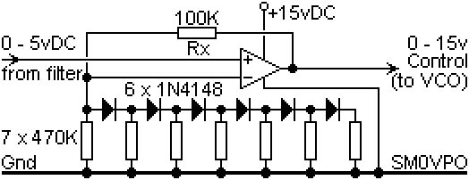

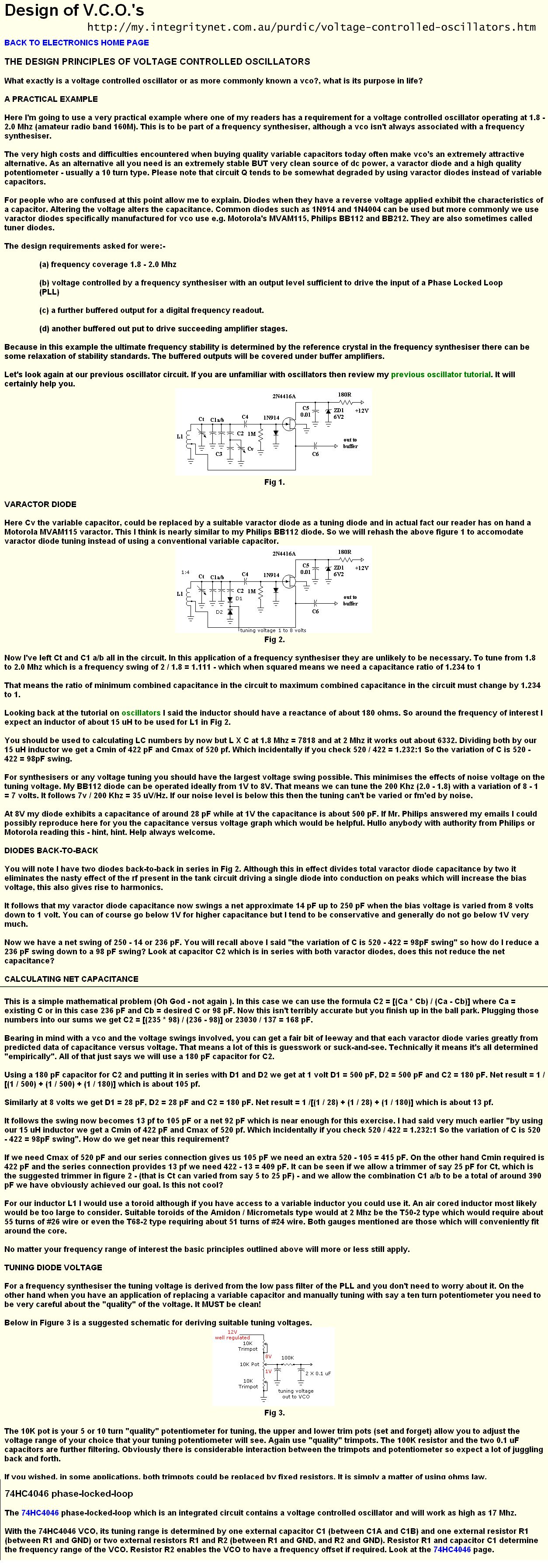

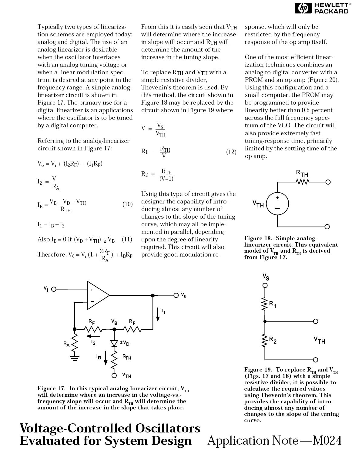

http://www.sm0vpo.com/conv/synth_10.htm Die Nichtliearität der VCO Kennlinie wird normalerweise über über eine Linearisierungsschaltung angepasst. In etwa so wie im Anhang, bzw. alle möglichen Variationen des Grundthemas. Aber sinnvoller ist es natürlich die Kap.Diode so auszuwählen, dass man für den geplanten Frequenzhub im linearen Teil bleibt, 3.4-4.7MHz ist ja wahrlich keine grosse Spannweite.

Hallo Michi, die BB201 scheint eine gute Idee zu sein, die ist auch bei den großen Distributoren erhältlich. Zudem hat sie im Bereich von 0-5V ein halbwegs lineares Verhalten. Super, dann werde ich davon mal ein paar ordern und den VCO aufbauen. Vielen Dank für den Tipp. Henri

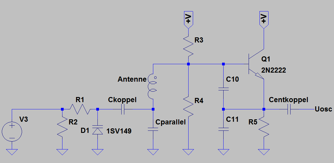

Ich noch mal... Man spielt gerade mit ein paar Zahlen und stellt sich dabei die Frage, wie man, wenn man alle Bauteilwerte selbst bestimmen würde, den Oszillator für den gegebenen Frequenzbereich (3,7 - 4,4MHz) sinnvoll auslegen würde. Lediglich der Spannungsbereich der steuernden Spannung für die Dioden soll zwischen 0-5V liegen. Hat dazu eventuell jemand ein Beispiel? Die Formel zur Berechnung der Resonanzfrequenz des Clapposzillators ist mir durchaus geläufig. Was aber wenn die Induktivität jetzt ein weiterer Freiheitsgrad wäre? Wo setzt man an um den gewünschten Frequenzbereich durchfahren zu können? Immerhin hat man nur die Frequenzgrenzen und 4 Unbekannte, nämlich Cdiode, Ckoppel, Cparallel und Lantenne. Die Rückkopplungskapazitäten am Transistor spielen ja quasi nicht mit in die Frequenz hinein, da sie deutlich größer sind als die Kapazität des LC-Kreises. Die Suchmaschine hab ich schon bemüht, aber so richtige Aussagen hab ich nicht gefunden, geschweige denn ein Beispiel. Kann jemand helfen? Henri
Henri schrieb: > Cdiode, Ckoppel, Cparallel und Lantenne Sag mal willst du die Antenne als Bestandteil des Oszillatorschwingkreises benutzen? Das wäre keine gute Idee. Üblicherweise baut man einen Oszillator auf, der möglichst stabil und Oberwellenarm arbeitet, und schaltet dahinter zur Entkopplung einen Verstärker oder ähnliches, um Rückwirkung der Antenne auf den Oszillator zu vermeiden. Auch für einen PLL disziplinierten Oszillator gilt. Der Oszillator sollte von sich aus ( also ohne Anbindung an die PLL ) schon möglichst stabil sein. Die PLL dient nur der Langzeitstabilität. Schon alleine wegen des Seitenbandrauschen sollte man den Oszillator hochwertig aufbauen. Also großes L/C Verhältnis um eine große Schwingkreisgüte zu realisieren. Rückkopplung nur so fest wie unbedingt nötig.Kapazitätsdioden nur so fest ankoppeln wie zur Frequenzvariation nötig. Kapazitätsdioden nicht im untersten Spannungsbereich betreiben. Bei niedrigen Abstimmspannungen verschlechtert sich die Güte der Kapazitätsdiode gewaltig. Eine etwas unlineare Kennlinie der Diode wird die Regelung spielend rauskürzen, solange die Kapazitätsänderung keine scharfen Knicke macht, sondern stetig bleibt. Ralph Berres Ralph Berres

Ralph Berres schrieb: > Sag mal willst du die Antenne als Bestandteil des > Oszillatorschwingkreises benutzen? Ja das will ich und das das funktioniert habe ich in einem Handgerät auch schon einmal live gesehen. Allerdings muss ich nun ein Gerät mit etwas geänderten Ansprüchen realisieren, sodass ich auch den Oszillator neu aufbauen muss. Die im Handgerät verwendete Kapazitätsdiode gibt es leider in Deutschland überhaupt nicht, war irgendein amerikanischer Typ. Antenne ist in diesem Fall übrigens etwas übertrieben bezeichnet, vielmehr handelt es sich um einen Transformator mit schlechter Kopplung, eben ein Lufttransformator. @ Jochen Danke für das Angebot, aber es müssen aktuell erhältliche Bauteile werden. Henri
Hallo noch mal zusammen, Ralph Berres schrieb: > Also großes L/C Verhältnis um eine große > Schwingkreisgüte zu realisieren. Rückkopplung nur so fest wie unbedingt > nötig.Kapazitätsdioden nur so fest ankoppeln wie zur Frequenzvariation > nötig. Kapazitätsdioden nicht im untersten Spannungsbereich betreiben. > Bei niedrigen Abstimmspannungen verschlechtert sich die Güte der > Kapazitätsdiode gewaltig. Diese Hinweise sind sehr interessant. Vielleicht könnte man an einem praktischen Beispiel für einen Frequenzbereich von meinetwegen 1-2MHz zeigen wie man diese Regeln richtig umsetzt? Das könnte vielleicht nicht nur für mich ein interessantes Beispiel sein, sondern auch anderen beim Experimentieren mit VCOs helfen. Das wäre wirklich großartig und ließe sich dann auch auf andere Frequenzbereiche anwenden. Ralph Berres schrieb: > Der Oszillator > sollte von sich aus ( also ohne Anbindung an die PLL ) schon möglichst > stabil sein. Was heißt das quantitativ ausgedrückt? Dank der Kapazitätsdiode hat man doch sowieso schon eine Temperaturabhängigkeit mit drin und mit mehreren Kapazitätsdioden parallel geschalten wird diese Temperaturabhängigkeit ja übertragen auf die Frequenz nicht besser sondern eher schlechter. Henri

Hallo ihr beiden, @ Michi der letzte Link ist genau das, was ich eigentlich gesucht habe. Hier findet sich eine schöne Step by Step Anleitung um einen Oszillator zu entwerfen: http://www.electronics-tutorials.com/oscillators/voltage-controlled-oscillators.htm Eine solche Anleitung würde sich sicherlich auch sehr gut als Artikel hier auf Mikrocontroller.net machen. Großartig, ich bin schwer begeistert. @ Ralph danke auch für deinen Beitrag. Die Suche nach den beiden Herren war noch nicht so stark von Erfolg gekrönt wie gehofft, ich werde aber mal zusehen, dass ich an die Artikel heran komme und wenn es die Zeit zulässt mal etwas weiter recherchieren. Meine Dioden BB201 sind bereits eingetroffen. Ich lege gerade den VCO nach der obigen Anleitung aus und hoffe dann schnellst möglich den VCO aufbauen zu können. Henri
Ralph Berres schrieb: > Sag mal willst du die Antenne als Bestandteil des > Oszillatorschwingkreises benutzen? Hallo Ralph, bezüglich dieser Aussage wollte ich mal noch etwas nachschieben. Ich hatte das Paper nicht gleich wieder gefunden, aber mittlerweile liegt es wieder auf meinem Schreibtisch. Und zwar hab ich das Paper "Drahtloses Auswertesystem für kapazitive Sensoren" gelesen. Das wurde von einigen Herren von Bosch verfasst und auf dem Mikrosystemtechnik Kongress 2009 in Berlin vorgestellt. Da nehmen die einen integrierten emittergekoppelten Oszillator (MC100EL1648) und verpassen dem einen parallelen LC-Schwingkreis. Mit Kapazitätsdioden erhält man so einen spannungsgesteuerten Oszillator. Ob zusätzliche Kondensatoren verwendet wurden kann ich nicht sagen, spielt auch erst einmal keine Rolle. Die Induktivität ist offenbar als planare Spule ausgeführt (Kantenlänge 5mm, 9 Windungen, ca. 220nH). Jedenfalls wird auch diese Induktivität als "Antenne" für LC-Schwingkreise im Bereich 50 - 60MHz verwendet. Das Besondere an dem Paper ist eigentlich, dass in Serie zur Induktivität noch ein Referenzwiderstand liegt. Nun wird die Spannung über Spule + Widerstand Rref und Spannung über den Widerstand Rref gemessen und miteinander gemischt (AD831) und mit einem Tiefpass 1. Ordnung (fcut=114 kHz) gleichgerichtet, wodurch man eine zu Re{ZL + Rref) proportionale Ausgangsspannung erhält. Leider schaffen die nur einen Leseabstand von 7,5mm. Hier wurde der VCO übrigens auch nur gesteuert, nicht geregelt. Damit gäbe es also schon ein zweites Beispiel, in dem die Induktivität gleichzeitig als magnetische Antenne verwendet wird. So ganz abwägig ist das also nicht. Natürlich sind diese Sensor-Anwendungen nicht mit einem Funksender gleichzusetzen, wie er bei den Amateurfunkern von Nöten ist. Ich seh mich also in meinem Vorhaben durchaus bekräftigt. Ist wirklich ein interessantes Themenfeld. Henri

Guten Morgen, Kupfer Michi schrieb: > Allerdings habe ich in der parallel Version > u.U. einen geringeren Widerstand, sprich bessers Q. Es ist davon auszugehen, dass wenn eine Diode thermisch driftet die parallel geschaltete Diode ebenfalls thermisch driftet und es ist weiterhin davon auszugehen, dass beide in die gleiche Richtung driften werden. Sprich, die Kapazitätsänderung durch die Drift ist die Summe beider Änderungen, das wollte ich damit meinen. @ Ralph, naja, einige Zentimeter hab ich auch schon mit einem ersten Testaufbau geschafft. Jetzt geht es aber darum alles "stabil" hinzubekommen. Ralph Berres schrieb: > Normalerweise macht man bei einen Oszillator das LC Verhältnis möglichst > groß, also großes L und kleines C, um die Güte des Schwingkreises > möglichst hoch zu treiben, und eine bessere Oberwellenunterdrückung und > geringes Phasenrauschen zu bekommen. Die Rückkopplung macht man dafür so > lose wie möglich. x µH zu xxx pF ist doch schon ein ziemlich großes L/C-Verhältnis, unabhängig von den genauen Werten. Damit stimmt doch deine Aussage wieder. Eine generelle Frage bezüglich des Clapp- bzw. seriell verstimmbaren Colpitts-Oszillator habe ich aber noch mal: Auf http://www.electronics-tutorials.com/oscillators/clapp-oscillators.htm findet sich die Abbildung eines Clapp-Oszillators, dessen Bauteilwerte über die Impedanzen definiert sind, sodass man den Oszillator auf den gewünschten Frequenzbereich transformieren kann. Was steckt genau dahinter? http://www.electronics-tutorials.com/oscillators/colpitts-fig2.gif Henri

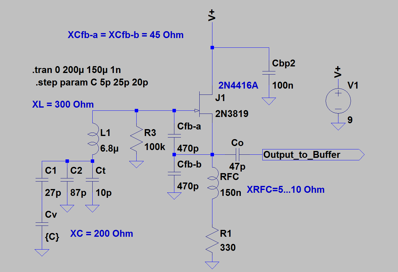

Das Verhältnis der beiden Kondensatoren vom Gate nach Masse CFB A und CFB B bestimmt wie stark die Rückkopplung des Oszillators ist. Über diese Kondensatoren fließt aber auch der Schwingkreisstrom. Das heist die Serienschaltung von cfba und cfbb sollte etwa 10 mal Größer sein als der eigentliche Schwingkreiskondensator, und geht auch in die Frequenz ein. Den Schwingkreiskondensator könnte man einsparen und das L dierekt parallel zu cfba und cfbb schalten. Dann ist aus dem Clapp Oszillator ein Colpits Oszillator geworden, welches eigentlich sehr gängig ist. Ich würde die Kondensatoren cfba und cfbb experimentell ermitteln. Man kann das zwar auch berechnen, aber der experimentelle Weg führt mit Sicherheit sehr viel schneller zum Erfolg.Wobei cfbb sicherlich sehr viel größer sein muss, als cfba, ich schätze mal Faktor 5-10. Ralph Berres
Da scheinen die Meinungen irgendwie schon auseinander zu gehen. Deine erste Aussage: > Das Verhältnis der beiden Kondensatoren vom Gate nach Masse CFB A und > CFB B bestimmt wie stark die Rückkopplung des Oszillators ist. Über diese > Kondensatoren fließt aber auch der Schwingkreisstrom. Das heist die > Serienschaltung von cfba und cfbb sollte etwa 10 mal Größer sein als der > eigentliche Schwingkreiskondensator, und geht auch in die Frequenz ein. steht den Werten von http://www.electronics-tutorials.com/oscillators/colpitts-oscillators.htm gegenüber. Die Serienschaltung von cfba und cfbb beträgt mit jeweils 470pF also noch 235pF und ist damit nur Faktor ~2 größer als die Schwingkreiskapazität von 112.3 - 103.51pF. Zu der Aussage: > Wobei cfbb sicherlich sehr viel größer sein muss, als cfba, ich schätze > mal Faktor 5-10. schreibt Ian C. Purdie, dass beide Kondensatoren cfba und cfbb eine Impedanz von 45 Ohm haben sollen. Er macht seine Rechnung an einem Beispiel für das 40m-Band fest. Das Beispiel hab ich mal in LTSpice geworfen, simuliert und in den Anhang gepackt. Seine Rechnung scheint, zumindest in der Simulation, aufzugehen. So wie mir scheint ist man, was den Oszillator angeht, doch ziemlich flexibel und eine feste Berechnungsvorschrift scheint unmöglich. Es zeigt sich, dass das mehr mit Try and Error zu tun hat, was ein wenig unwissenschaftlich zu wirken scheint, es sei denn man nennt es iterative Vorgehensweise. :) Leider fehlen mir noch die Erfahrungswerte, um aus dem Bauch heraus funktioneriende Angaben machen zu können. Dennoch ist es eine überaus spannende Diskussion. Henri

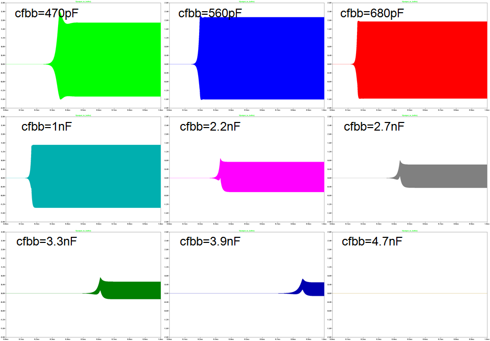

Dann mache den cfbb mal größer und schaue ab welcher Größe er nicht mehr sauber anschwingt. Das ist dann die Grenze unter der man bleiben sollte. Je loser die Rückkopplung desto rauschärmer und oberwellenärmer wird das Signal. Ralph Berres
Vergrößere ich cfbb, dann verschiebt sich natürlich die Resonanzfrequenz zu tieferen Frequenzen hin und man stellt fest, dass der Oszillator mit steigendem cfbb >560pF immer länger braucht voll anzuschwingen. Ich hab den Wert für cfbb mal variiert (470p, 560p, 680p, 1n, 2.2n, 2.7n, 3.3n 3.9n 4.7n) und alle anderen Werte beibehalten (Cv=5p fix). Anbei die Signale im Zeitbereich, mit gleicher Skalierung der Achsen für alle Bilder. Henri
Dann würde ich warscheinlich minimal 2,2nF einsetzen eher sogar 3,3nF Mit 1nF ist warscheinlich die Rückkopplung so stark das schon merkliche Oberwellen zu erwarten sind. Wichtig ist natürlich das man die Rückkopplung nicht zu schwach macht, damit er unter jeder Betriebsbedingung noch sicher anschwingt. Das er länger braucht ist verständlich und auch solange nicht tragisch, solange man keine extrem kurze Einschwingzeit benötigt. Es zeigt nur das dem Schwingkreis gerade soviel Energie zugeführt wird damit er sauber schwingt. Ralph Berres

Möglicherweise hab ich einige Dinge durcheinander gewürfelt? In der VCO-Berechnung von Ian C. Purdie ist ein FET als aktives Element verwendet worden. Im Handlesegerät findet sich ein Biploartransistor. Gibt es hier vielleicht einige wichtige Unterschiede in der Auslegung eines Oszillators? Henri
Henry Du hast recht. In deinen Falle willst du ja kein sauberes Signal haben sondern möglichst viel Energie im Schwingkreis um die bestmögliche Reichweite zu erreichen. Solange es sich um eine Art RFID Anwendung handelt, welche nur maximal 1 meter überbrücken will ist dagegen nichts einzuwenden. Meine Annahme gilt für die Realisierung von Weitverkehrsfunkverbindungen. Da gelten andere von mir oben aufgeführte Kriterien. Was den Artikel in den UKW Berichten betrifft, suche ich den mal raus und nenne dir den Autor und die Hefte wann sie erschienen sind. Aber dazu muss ich selbst erst mal stundenlang drin blättern.Es sind immerhin so etwa 80cm UKW Berichte die ich durchschauen muss. Ralph Berres
Hallo Ralph, vollkommen richtig, ich will nur bis maximal 1m weit "funken". Jetzt sind wir uns doch noch einig geworden. Die Ansprüche an "meinen" Oszillator sind andere als die an eine Signalreferenz. Ich hoffe es macht nicht zuviel Aufwand die 80cm UKW-Berichte durchzublättern und deine Neugierde groß genug, dass du selbst wissen willst wie die Artikel hießen. Ich danke dir aber in jedem Fall. Henri
Henri schrieb: > Möglicherweise hab ich einige Dinge durcheinander gewürfelt? > > In der VCO-Berechnung von Ian C. Purdie ist ein FET als aktives Element > verwendet worden. > Im Handlesegerät findet sich ein Biploartransistor. Gibt es hier > vielleicht einige wichtige Unterschiede in der Auslegung eines > Oszillators? Ich beantworte jetzt mal meine Frage selbst, weil mir die Einsicht kam. Dazu habe ich mal auf die Impedanzen des Handlesegerätes für die Mittenfrequenz zurück gerechnet und siehe da, man erkennt das alle Impedanzen einfach nur etwa halbiert wurden. So langsam ergibt sich mir ein Bild des Verständnisses. Henri

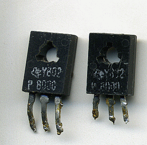

Der P8000 ist ein Mosfet ähnlich dem BF245, nur mit höhere Steilheit ( 20mS/V sind es glaube ich ) und höhere Verlustleistung. Beziehen kann man den noch bei Giga-tech.de Allerdings zu recht hohe Preise. Man bekommt da noch viele andere Bauteile was HF betrifft. Ralph Berres
Hallo Ralph, das lohnt sich ja dann schon fast gar nicht wenn man bedenkt, dass der MMBFJ310 bei Farnell schon im Bereich <50Cent pro Stück kostet. Ich habe mich jetzt auf diesen JFET festgelegt und lege den Oszillator jetzt mit diesem Bauteil aus. Praktischerweise kommt er auch im SOT23-Package daher. Henri
Versuche es mal bei dem http://www.smgdiffusion.com/documents/ACTIFS-TRANSISTORS-NON-CMS.pdf Ralph Berres
Lange her... Texas Instruments war der Hersteller.
