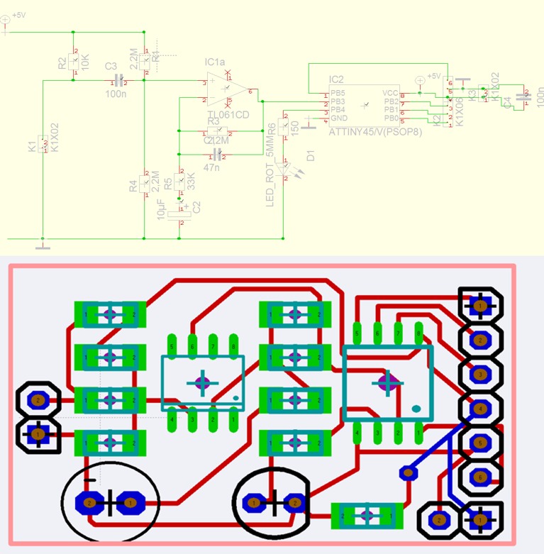

Also ich habe die Infraschall Alarmanlage nachgebaut, siehe Bild oder
den Link:
http://www.elektroniknet.de/messen-testen/technik-know-how/messgeraete/article/33/0/Alarmdetektion_einmal_anders/
Dahinter einen Atmel-Prozessor - arbeitet Prima.
Tür auf = Kurve = Alarm...
Leider hat die Schaltung ohne den Prozessor 0,346 mA
Gibt es ein paar einfache Kniffe den Verbrach zu senken?

aloso ich betreibe die zwar nicht wie angegeben mit 10V sondern mit 5V
aber es tut.
A sind 2,48V ... öffne oder schließe ich ein Fenster gibts ne Kurve bis
3,6V und runter bis 2,0. Microfon ist von Conrad, Schaltung habe ich in
SMD ausgeführt siehe Bild.

LED sollte man gegen Masse schalten... unabhängig davon: Wie hast du die
referenzspannung des ADC eingestellt? es kötte durchaus sein, dass über
die internen Clamping Dioden der ADC Eingänge bei einer niedrigeren
Referenzspannung ein doch erheblicher Strom fließt. Wird der Tiny warm?
Ist der OPV für 5V spezifiziert( R2R usw. ) ?

Pin 4 und 7 sind nicht angeschlossen.
von Bohrer (Gast)
Oh, da gabs noch ein Layout... is wohl ein no Power device der OP ;-)
Tja... ohne Versorgung wirds komisch...

Der Atmel ist grade ausgelötet da ich mir die 0,4 mA im sleep nicht
erklähren konnte - also einfach wegdenken.
Der OP ist ein TL061CD lt. Datenblatt ab 3V.
von internessi (Gast)
ja 4 und 7 sind an + und - ^^ Jungs...

Pin7 auf + Pin4 auf Minus so wie es sein soll, wie gesagt Schaltung
funktioniert...
Verbrauch mit Mirko 0,346 mA ohne Micro 0,153 mA.
@Leonardo W.
5V und 0,0004 A (0,4 mA) ergibt nach meiner Rechnung 0,002 oder?
Kann ich dem Micro mehr Wiederstand geben um den Verbrach zu drosseln
oder wird es davon auch unempfindlicher?
Ich hab leider eher mit AVR statt den OPs wo werden denn die 0,153 mA
verbraucht direkt im OP? der Spannungsteiler mit 2,2M dürfte ja nicht
viel fressen....

Laut Datenblatt nimmt der TL061 bei 5 Volt ca. 170 Mikroampere auf.
MfG Paul

Hmmm, gibts auch sparsamere OP's? Also OP ist doch auswechselbar oder?
von Helmut L. (helmi1)
Leonardo W. schrieb:
> Der TL061 schaft nur 700mW, .346mA*5V=1.73W!
bei mir gibt das 1.73 mW
Beim TLC271 kannst du den Stromverbrauch einstellen.
ca. 21uA bei 5V. Geht aber auf kosten der Bandbreite.
http://www.hep.upenn.edu/SNO/daq/parts/tlc271.pdf

Ein Problem wird sein, das das Mikrofon selber schon relativ viel Strom
braucht. Sparen bei der Leistung könnte man da ein bischen mit einer
niedrigeren Spannung (z.B. 3 V). Ob das oben vorgeschalgene Einschalten
bei bedarf geht, müßte man mal testen - man wird sicher einiges an
Empfindlichkeit verlieren.

Micropower Opamp habe ich z.B. den LTC 1541 gefunden... mein Problem ist
jedoch das ich mich mit den Daten nicht auskenne da ich mehr beim
Prozessor zuhause bin als die Analoge Schaltungstechnik. Könnte man den
nehmen oder hättest Du einen ersatzvorschlag für den TL 061?
von Tine S. (tine)
Wie immer: TLC271 im Low Bias Mode, verbrät bei 3.3 V weniger als 10 uA
von Ulrich (Gast)
Der LTC1541 hat noch ein paar zusatzfuntionen, die man hier garnicht
braucht. Deshalt wird der auch kaum Pinkompatibel zum TL061 sein.  Da
ist der TLC271 schon eher als ersatz gereignt und vermutlich auch
günstiger undleichter zu bekommen.  Wenn man nur den Chip tauschen will,
dann wäre z.B. der OPA347 ein Lösung der ist direkt austauschbar im
gleichen Sockel.
Den OP und µC sollte man auch direkt mit 3 V ( 2 Alkaline Zellen, ohne
Spannugnsregler) betreiben können.
Beim Mikrofon könnte man eventuell noch einiges an Strom sparen wenn man
eines mit 3 Anschlüßen findet. Die Ausführungen mit 2 Pins brauchen oft
relativ viel Strom, mehr als der OP und der µC. Die Empfindlichkeit bei
sehr niedriegen Frequenzen ist aber auch stark vom Typ abhängig.

Eine Idee noch, wenn das Mikro das Problem ist (10k Mikro + 10 k
Lastwiderstand=20k, I=3.3/20k= 165µA, sollte eigentlich gehen...), wäre,
einen Lautsprecher zu nehmen. Der reagiert auch auf niedrige Frequenzen,
und verbraucht gar keinen Strom! Evtl. wäre da auch ein passiver
Tiefpass drin, dann könnte man den OPA sogar abschalten. Am
allerbilligsten ist aber vermutlich, 20 oder 30 k als Lastwiderstand zu
nehmen. Sollte trotzdem noch gehen, evtl. Verstärkung anpassen, aber
dann ist man schon unter 100 uA für Mikro+OPA. Das hält eine Weile auf
Batterie (2000 mAh/100uA=2-3 Jahre). Top!

Microfon und Empfindlichkeit:
Ich denke daran die 10k vom R2 zu lassen und noch einen 10k Poti
dranzuhängen, dann den Spannungsteiler (R4+R1) nah an meinen
Atmel-Interrupt zu bringen -> schon kann man die Empfindlichkeit
einstellen.
Von wegen Verstärkung einstellen:
Ich bin bisher davon ausgegangen das die Schaltung mit dem OP sowas wie
ein sehr tiefer Filter ist der nur so 10 Hz oder so durchlässt, zum
Verständniss wo (Bauteil) dreht man denn rum wegen der Frequenz und wo
wegen der Verstärkung? Also wenn das so Pauschal überhaupt möglich ist
zu sagen.
Ich währe sehr an einer erhöhten Verstärkung intressiert da derzeit die
Kurve nur ca. 0,5V ausschlägt bei schon festerem Türenschließen, wenn
ich ganz langsam aufmache kommt nur 0,1V Unterschied.
