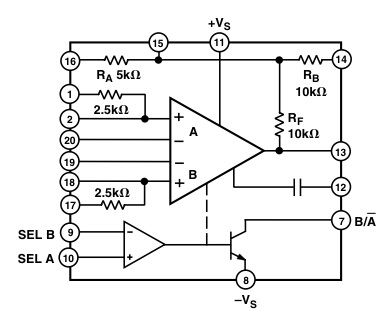

Hallo ich arbeite mich in das Thema LockIn Verstärker ein und bin dabei
auf den AD630 von AD gestoßen. Im Datenblatt sind ja ganz schöne
Möglichkeiten für die verschiedenen Beschaltungsvarianten vorgeschlagen.
Ich hab für einen einfachen Modulator der ja das Herzstück des LockIn´s
ist eine einfachere Skizze gemacht.
3 Dinge verstehe ich jedoch nicht:
1. Die beiden OPV´s für den Input-Kanal bilden ja Spannungsfolger,
richtig? Warum wird der invertierende Eingang dieser beiden nun über
einen Spannungsteiler auf den Ausgang gegeben? Warum nicht direkt? Warum
nich auf den invertierenden Eingang des Ausgangsverstärkers.
2. Was ist das für ein Potential am nichtinvertierenden Eingang des
Ausgangsverstärkers. -V? Intern generiert?
3. Wieso ist der Input nocheinmal über die (5k+10k) auf den Ausgang
gegeben. Das ergibt für mich keinen Sinn. Dort soll doch schließlich ein
DC bzw. LowFrequency Signal rauskommen (nehmen wir mal an wir hätten
bereits gefiltert ;) ).
Über Antworten wäre ich sehr dankbar.

von Achim M. (minifloat)
Hast du auch das Bild gesehen?
Steht ja auch im Datenblatt und lässt einen anderen Blick auf das Ding
zu.
Jedenfalls die Sache mit den "-V" sollte damit geklärt sein.
Der Opamp, der auch nicht existent sein könnte, ist alo gar keiner. :D
mfg mf

von Maddin (Gast)
Hm jetz wirds mir klar:
Dadurch das der Input auf die Widerstandskombnination gegeben wird,
ergibt sich ein invertierender Verstärker. Wenn man sichs umzeichnet
sieht man es. Wie das mit dem -V in Verbindung steht.. Hm?
Maddin
von Kai Klaas (Gast)
Du irrst, das sind nicht drei OPamps, sondern lediglich einer mit zwei
umgeschalteten Eingangsstufen. Deswegen muß die Gegenkopplung bis an den
echten Ausgang geführt werden.
Wenn du genau hinschaust, siehst du, daß mit Figure 9a (auf dieses
Bildchen beziehst du dich ja wohl) die Schaltungen nach Figure 3 und
Figure 4 realisiert werden, wobei jeweils Ra=5k, Rf=5k und Rb=unendlich
ist. Die zwei nicht erwähnten 2,5k Widerstände dienen der
Offsetstromkompensation, weil das schließlich eine bipolare Schaltung
ist.
Das ist einfach nur eine Hilfspannung, die intern, wie bei jedem anderen
OPamp auch, erzeugt wird und nur deshalb gemalt wird, weil man sich dazu
hat hinreißen lassen, die Innenschaltung als drei OPamps zu zeichnen.
Siehe oben.
>Also ob in dem AD630 nun 4 OPV verbaut sind oder nicht, ist doch egal.
>Er funktioniert so als wären sie es. In wiefern man jetzt bei deinem
>Bild auf -V kommt ist mir unschlüssig.
Nein, es sind eben nicht 4 OPamps! Es ist ein OPamp mit umgeschalteten
Differenz-Eingangsstufen und ein Komparator. Wenn du das nicht
akzeptierst, wirst du die Schaltung nicht verstehen können.
Kai Klaas
von Maddin (Gast)
Jap so hab ichs jetz auch verstanden. Ich bezog mich auf "Functional
Block Diagram". Mir gings mehr darum wie ich mir die Funktion vorstellen
kann als das was drin ist. Nun weiß ich es ist ein OPV der in
Abhängigkeit des Komparators nur eine der beiden Eingangsstufen
durchschaltet. Deshalb auch dieser Schalter im Funktionsblock.
> ist.
Ja fast. Ich bezog mich auf 9b. Aber wir wollens uns mal nicht an daran
aufhalten.
Ich korrigiere mich selbst. Der Input wird keinesfalls auf den Ausgang
gegeben, damit wird lediglich die Verstärkung von 1 oder eben wenn
gewünscht 2 realisiert.
Was heißt hier nicht kapieren, du bist der erste der es hier vernünftig
erklärt. Danke
