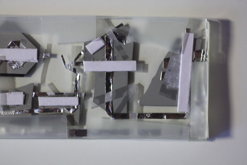

Ich wollte selbst eine Solarlampe bauen, und habe dafür Solarzellenbruch
gekauft, und versucht diese zu verarbeiten. Ich habe keine brauchbaren
Informationen gefunden wie die Zellen verarbeitet werden können, daher
werde ich hier jetzt mal meine Erfahrungen posten.

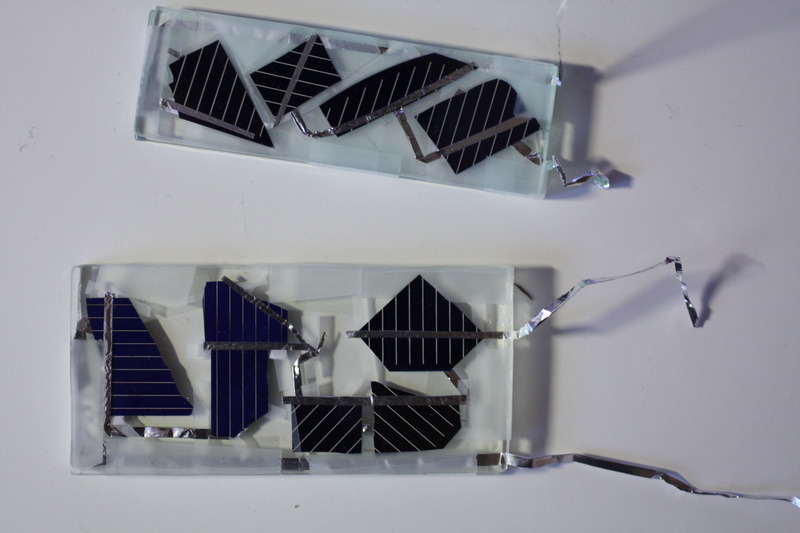

(Bild im Anhang...)
Das Ziel ist eine kleine Solarzelle, mit ca. 2V und 30-60mA Leistung,
eine Hochleistungssolarzelle kann so nicht gebaut werden...
Benötigtes Material
- Glas (Kleines Stück Altglas, am besten 3mm dick)
- Solarzellenbruch
- Alufolie
- Papier
- Leim
- Klebeband
Vorgehen
1. Man sucht (für 2V) 4 Solarstücke mit ca. gleichem Strom (Messen mit
Multimeter). Es könne auch mehrere kleinere Stücke parallel geschaltet
werden
2. Man schneidet zwei ca. gleich grosse Stücke Glas zurecht, auf der die
vorhin gefundenen Zellen gut platz haben.
3. Es müssen Alufolienstreifen zugeschnitten werden, für besseren
Kontakt sollte die Folie gefaltet werden, damit sie dicker ist.
4. Ein Streifen Alufolie auf das Glas legen, die Solarzelle darüber
legen (beachten das möglichst viele der Kontaktstreifen die
Alufolienstreifen berühren)
Die Streife sollte möglichst klein sein, da alles was abgedeckt ist
keinen Strom mehr produziert...
5. Die Zelle mit kleinen Klebestreifenstücken befestigen. (wenn etwas
nicht klapp kann die Zelle wider entfernt werden, mit grossen Stücken
wird die Zelle beim entfernen zerbrechen!)
6. Zweite Zelle wie die erste befestigen, Alufolie der ersten auf der
Rückseite der zweiten befestigen (Serienschaltung), damit guter Kontakt
hergestellt wird sollte nun ein Stück Papier (ca. 4 mal gefaltet) mit
einem Tropfen Leim auf die Rückseite der Zelle geklebt werden, und zwar
genau da wo auf der Vorderseite die Alufolie liegt.
Die Alufolie kann auch der Rückseite auch nochmals gefaltet werden, da
hier nicht auf kleinen Platz geachtet werden muss.
7. Anschlüsse befestigen, einfach ein Alufolienstreifen wie vorher
befestigen, die zweite Glasscheibe draufhalten, in die Sonne halten und
ausmessen ob alles geklappt hat... (Beim ersten Versuch wahrscheinlich
nicht;-))
8. Wenn alles OK ist die Rückscheibe festkleben.
Probleme
Die Zellen brechen sehr schnell, überall aber nicht da wo sie sollen:
Vorsichtig anfassen!
Die Bruchstücke haben keine Anschlüsse, löten ist nicht möglich
Solarzellen brechen
Für kleine Soarzellen werden Stücke mit ca. 30 - 60mA benötigt, wenn die
Stücke grösser sind könne diese Zerbrochen werden in dem sie in der
flachen Hand gehalten werden und mit etwas Schwung über eine Kante
geschlagen werden.
Alle anderen Versuche wie z.B. mit einem Messer anritzen waren nicht
erfolgreich.
Solarzellen die bereits ein Metallstreifen aufgelötet haben sind bei mir
alle beim Löten zerbrochen => einfach mal kurz den Lötkolben mit 450°C
dran halten, die Zellen stehen unter Spannung und zerbrechen dann auch=)
mfg Andreas

von Andreas B. (andreasb)
@ Sigint 112
Das Problem war eben das die Zellen bereits gezackt abgebrochen waren,
ich sehe es zwar nicht, aber ich vermute die sind bereits eingerissen,
und wenn ich beim löten dann das ganze erhitzen dehnt es sich aus, und
dann bricht es an den bereits eingerissenen Stellen.
>ich hatte mal eine Spielzeugsolarzelle, bei der die Solarzellenstücke
>relativ robust waren.
Ich habe Verschiedene Zellen erhalten, es sind nicht alle gleich
brüchig...
Die hell glänzenden Zellen sind viel brüchiger als die etwas matteren...
(Keine Ahnung was der Unterschied der Zellen ist...)
Es ist möglich das es funktionieren würde, ich werde es jetzt aber nicht
ausprobieren, habe gerade keine Zeit...
Aja...
>keine Spannungen aufbauen?
Ich habe nach dem erhitzen bei einer Zelle über 2V gemessen,
normalerweise sind es 0.4 bis 0.5... Offenbar wird nicht nur aus Licht,
sondern auch aus Wärme Strom produziert=) (Ich weiss, du hast nicht
diese Spannung gemeint...)
mfg Andreas
