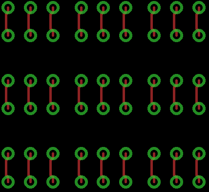

Warum "neigt" der Autorouter von Eagle dazu, ein in meinem Augen unnötig
"zackiges" Layout zu erstellen? In den allermeisten Fällen würde ich von
Hand die Leiterbahnen mit "einigen" Knicken weniger verlegen. Ohne mehr
Fläche zu verbrauchen (gefühlsmäßig sogar ganz im Gegenteil..) und oft
auch, ohne Versorgungslayer-Polygone unnötig zu zerschneiden. Oft genügt
es, ein kurzes Teilstück einer Leitung umzulegen, um ein Polygon wieder
zu schließen.
Zurück zum "zackigen" Verlegen. Die beiden Bilder zeigen den einfachsten
Fall bei einer Platine, die viele in Reihe geschaltete 6polige LEDs
enthält.
Anstatt die Pins mit geraden Leiterbahnen zu verbinden, knickt das
Layout des Autorouters vor den Pins ab, und stösst dann diagonal auf die
Lötaugen.
Oder ermöglicht das diagonale Anlaufen der Lötaugen durch die
Leiterbahnen vielleicht irgendwelche fertigungstechnische Vorteile
gegenüber Zuleitungen im Winkel von 0, 90, 180 oder 270 Grad?
Falls nicht: Kann man den Autorouter vielleicht dazu überreden, die
Leiterbahnen etwas gradlinier zu verlegen - ohne dafür (allzu große)
andere Nachteile in Kauf nehmen zu müssen?

von Kevin K. (nemon) Benutzerseite
lass mich raten, dein Raster ist auf einen glatten Millimeter-Wert
eingestellt, die LEDs haben aber 2,54mm Raster.

Zuerst war das Routingraster auf 1,27mm eingestellt, dann habe ich das
zweimal bis auf zuletzt 0,3175mm reduziert, und auch noch einen Versuch
mit 0,254mm unternommen (oh ja, das dauert dann bei einer Platine mit
364 LEDs und etwas G'raffel d'rumherum schon ein klein wenig ;-) ).
Aber leider ohne Erfolg bezüglich der Schlangenliniene zwischen meiner
Meinung nach gradlinig verbindbaren Lötaugen.
Mit Werten, die nicht zum Bauelementeraster passen habe ich natürlich
auch schon probiert - dann sah das Leiterbild aber wieder anders aus.
Ich würde das so beschreiben: Eagle legt in diesem Fall vom Mittelpunkt
eines Lötauges ein kürzestmögliches Stück bis zum nächsten Punkt des
Routingrasters, und verfolgt dieses weiter bis zum nächsten Lötauge, wo
dann wieder die kürzest mögliche Distanz vom letzten Routingrasterpunkt
zum Mittelpunkt des Lötauges "(raster)frei" überbrückt wird.
deine Kontaktlöcher liegen nciht auf den Rasterpunkten. Blende mal das
Gitter ein, dann wirst du es sehen.
