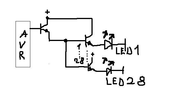

ich möchte für mein Zimmer eine Beleuchtung mit LEDs realisieren, ich
habe mir des in etwa so gedacht das ich 28 Warmweise LEDs verbaue und 28
RGB LEDs, damit auch etwas Farbe ins Zimmer kommt.
Naja auf jeden Fall weiß ich nicht recht wie ich die LEDs ansteuern
soll?
Ich habe als erstes an NPN Transistoren gedacht da ich von davon eine
menge zu hause habe.
Ich hätte mir das wie folgt gedacht, vor jeder LED einen Transistor und
dann noch vor denn allen weisen LEDs ein Transistor und vor allen RGB
LEDs ein Transistor, diese 2 steuern dann vom AVR aus die anderen
jeweils 28 Transistoren.
Ich will nur die weisen LEDs ein aus schalten bzw dimmen und mit den RGB
LEDs einfache Farbverläufe darstellen.
Wäre ja theoretisch alles mit Transistoren möglich, oder?
Bitte um eure Hilfe.

von Heinz peter P. (poschi8)
Nein ich will nur insgesamt 56 LEDs ansteuern...
Hab im Anhang mal ein Bild.
Gruß,
Heinz Peter
von Karl H. (kbuchegg)
Schön.
Aber nicht sinnvoll.
Mal bitte eine richtige Schaltung und denk über die Schaltung nach, ehe
du sie postest.

von Vlad T. (vlad_tepesch)
die grundsätzliche Frage ist, sollen die LEDs einzeln oder, so wie ich
es verstanden habe, alle LEDs einer Farbe gleich angesteuert werden.
In diesem Fall wären es ja nur 4 Kanäle.
Dann braucht auch nicht jede LED einen Transistor sondern nur jeder
Kanal.
Der Transistor schaltet dann eine große Spannung, mit der beliebig viele
parallele Stränge mit möglichst viel in Reihe geschalteten LEDs
gesteuert werden.
Ne es sollen schon alle von einer Farbe gleichzeitig leuchten, also 4
Kanäle.
Soll ich da alle 28 in Serie schalten?
Denn ich muss aus Platz gründen kleine Platinen-Stücke mit je 4 LEDs
fertigen, daher habe ich mir gedacht ich schalte die 4 auf der Platine
in Serie und dann das ganze parallel zur nächsten Platine.
Würde das so funktionieren, bzw ist das ratsam?
Gruß,
Heinz Peter
so viele, wie mit deiner Versorgungspannung möglich. (aber an eine
Reserve für die Widerstände zur Strombegrenzung denken)
vielleicht helfen dir ja die Streifenplatinen:
http://www.mikrocontroller.net/articles/Word_Clock_Variante_1#Streifenplatinen_.26_LEDs
die sind auch beliebig trennbar.
ja, aber Strombegrenzungs-R pro Sement.
Ja ich würde eben noch in Serie einen Widerstand schalten der auf 80mA
begrenzt.
Das würde so funktionieren, oder?!
