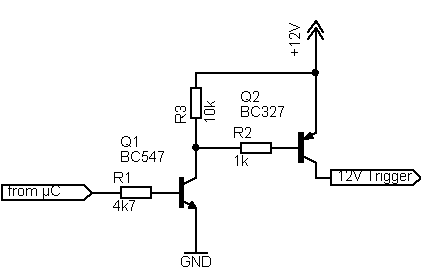

Hallo, ich brauche zum Triggern eines Verbrauchers ein 12V Signal. Das Signal soll dabei 100us anliegen (ein Relais ist daher zu träge). Das wäre kein Problem, da ich ja einen Timer laufen lassen kann, der vom µC 100us einen Ausgang schaltet zum steuern. Nur wie erzeuge ich einen Impuls mit dem µC von 12V bzw. mit welchem Bauteil? Verfügbare Spannugnen in der Schaltung sind 12V Eingang und 5V durch einen 7805 für den µC. Ich habe davon leider keine Ahnung, ein großer Strom fließt darüber nicht. Der Spannungsimpuls triggert nur einen Verbraucher, der dann etwas steuert. Am besten wäre das ganze wenn möglich relativ einfach mit wenigen Bauteilen (Transistor, Optokoppler oder was es da alles gibt). Wäre echt nett, wenn mir jemand helfen könnte. Danke. Viele Grüße Julia
Verschoben durch Admin
Wenn der Strom nicht so hoch ist, kann man auch höhere Basis-Widerstände einsetzen.

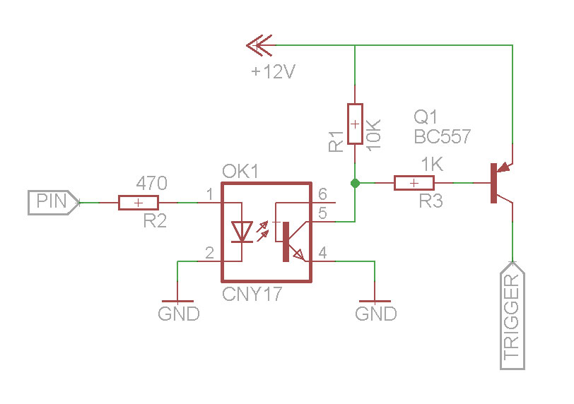

Danke. Wenn ich das ganze zur Sicherheit galvanisch trennen möchte, könnte ich statt des BC547 auch einen Optokoppler wie z.B. CNY17-3 nehmen?
Julia schrieb: > Danke. > Wenn ich das ganze zur Sicherheit galvanisch trennen möchte, könnte ich > statt des BC547 auch einen Optokoppler wie z.B. CNY17-3 nehmen? Sollte gehen, wenn R1 angepasst wird (hängt von der Verstärkung des CNY17-3 ab).
Nein. Du hast Emitter und Basis von dem PNP-Transistor verbunden. Mach's doch so, wie Klaus gezeichnet hat. Den Transistor im Koptooppler schließe so an, wie den NPN in der Zeichnung von ihm. MfG Paul

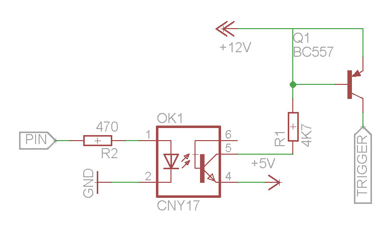

Hallo, ich habe die Schaltung wie in dem Link von Frank aufgebaut bzw. umgebaut. Diese hat 1 Widerstand weniger :-) Und dort ist es so verbunden...

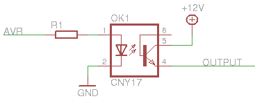

Hm. Warum nimmst du den Optokoppler-Transistor nicht selbst zum Schalten (Kollektor an +12V, Emitter = Ausgang)?
Dann habe ich doch aber keine galvanische Trennung oder? Die benötige ich nämlich...
Julia schrieb: > Dann habe ich doch aber keine galvanische Trennung oder? Wieso solltest du dann keine galavnische Trennung haben? Die Trennstelle ist ja im Optokoppler! Auf der einen Seite (links) die LED die auf der anderen Seite (rechts) auf einen Phototransistor leuchtet. Ausser dieser "Lichtverbindung" gibt es sonst keinerlei Kontakt zwischen der linken und der rechten Seite. Gemeinhin bekannt als 'galvanische Trennung'
Karl heinz Buchegger schrieb: > Wieso solltest du dann keine galavnische Trennung haben? > Die Trennstelle ist ja im Optokoppler! > Auf der einen Seite (links) die LED > die auf der anderen Seite (rechts) auf einen Phototransistor leuchtet. Ja, aber wenn ich das so anschließe, wie Klaus gezeichnet, dann bleibt die Seite der LED (links) leer und unbenutzt. Ich verstehe es im Moment gerade nicht, wie ich das anstelle mit dem Optokoppler.

Detlev T. schrieb: > Ich meinte so. Die 12V und der AVR sind natürlich galvanisch getrennt. Schaltet der OK laut der Zeichnung von Detlev direkt so 12V? Oder muss ich das wie Klaus 2m5 vorgeschlagen hat machen (siehe Schaltplan im Anhang)? Die Variante von Detlef wäre natürlich einfacher und günstiger.
Julia schrieb: > Schaltet der OK laut der Zeichnung von Detlev direkt so 12V? Ja, max UCE 70V. Das ist die einfachste Möglichkeit, wenn die 100mA IC / 150mW PD des CNY ausreichen. > Oder muss ich das wie Klaus 2m5 vorgeschlagen hat machen (siehe > Schaltplan im Anhang)? Nur wenn mehr Strom oder Verlustleistung gebraucht wird. Allerdings wirst Du bei beiden Möglichkeiten keine galvanische Trennung erreichen, wenn beide Seiten des CNY aus derselben Stromversorgung gespeist werden (12V und 5V aus demselben Netzteil) oder die Grounds verbunden sind.
