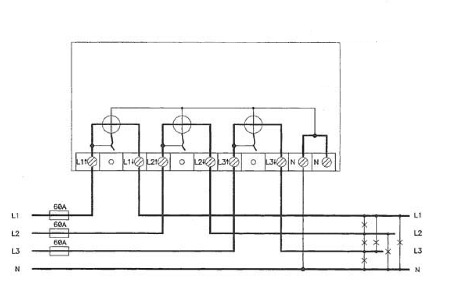

ich müsste da ein Meßgerät fest einbauen, an dem man in jedem Moment die
Leitungsaufname in einem Drehstromnetz 3*230V / 63A messen kann.
Dabei ist es nicht wichtig, ob man da für die drei Phasen getrennt
ablesen kann, sondern nur die aktuelle Wirkleistung für alle drei Phasen
zusammen.
Das Netz wird meistens nicht symmetrisch belastet, die drei
Scheinleistungen und Cosinus Phi's können durchaus unterschiedlich sein.
Ein Gerät, das ich bei C gefunden hab, EMU32.61 zeigt anscheinend nur
den Verbrauch in KWh an, das ist schön, aber ich brauche die
Augenblicksleistung.
Ach ja, ich will da nicht noch Stromwandler anschließen müssen, das
Gerät sollte von sich aus bis zu 63A abkönnen.

Da gibt es fertige Module, ich habe so ein Teil für die augenblickliche
Wirkleistung, kostet 48 euro. Es läuft top. Ausgabe in kW auf
Industrieschnittstelle.
Das wäre dann das Problem: üblich sind diese Module für 3x 1 bzw. 3x 5A,
Anpassung eben über Stromwandler.
Letztere habe ich über ebay gekauft, 3 Stück von 60/5A für zusammen 5
Euro.
Nebeneffekt: Eben weil die 63A bei mir über die Wandler laufen, war der
Gesamteinbau Wesentlich einfacher.
Falls Du mehr Infos benötist, schick mir ne PN.

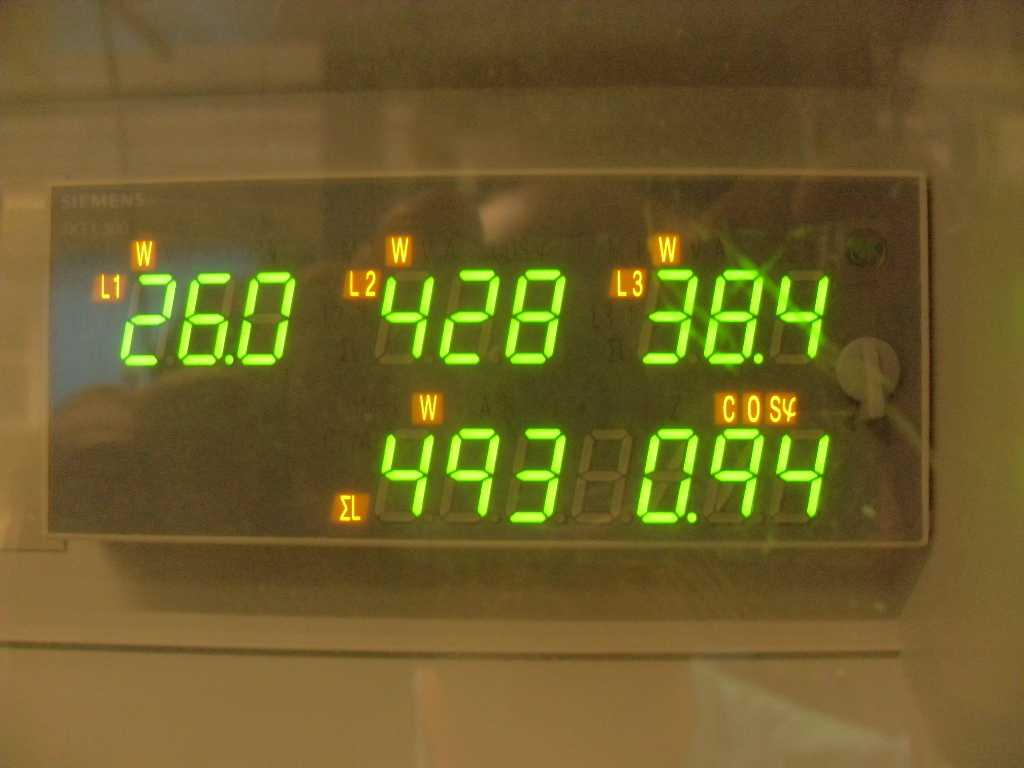

Wir schreiben das Jahr 2020 und fast 10 Jahre sind vergangen. Das Gerät
(7KT1 300) ist immer noch in Betrieb, habe ich soeben erfahren. Danke
Siemens!
Wollte ich nur mal so "sagen", ist ja nicht selbstverständlich
heutzutage. :-)
