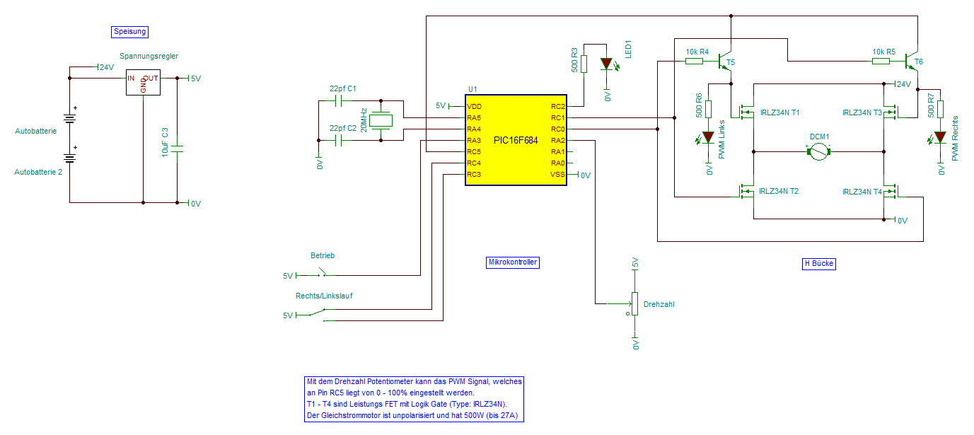

von David H. (xxdavexx)
Die Schaltung gibt fast keine Spannung an den EL-Motor!
Die PWM LED's leuchten jedoch einwandfrei (Langsames aufleuchten, wenn
an Poti gedreht wird)
Ich habe alles die Gleichen Leisungstransistoren verwendet (IRLZ34N) ist
das möglich?
Weiss jemand wie ich meine Schaltung ändern muss?
Freundliche Grüsse aus der Schweiz
So eine vermurkste Schaltung habe ich ja noch nie gesehen. Wo hast du
die denn her?
* Versorgungsspannung für das Treiben der MOSFETs kommt aus einem
uC-Pin?
* N-Channel MOSFETs an der High Side ohne geeignete Ansteuerung
* Die Treiberstufe ist ein Emitterfolger -> Keine Spannungsverstärkung
von g457 (Gast)
1. T5 und T6 müssen mit dem Kollektor jeweils an die +24V damit die
'oberen' FETs duchsteuern können.
2. brauchts noch einen Pegelwandler, damit Du T5 und T6 mit den +5V vom
µC ansteuern kannst.
Die Schaltung habe ich mir selber ausgedacht...
Die MOSFET's haben aber ein "Logic Gate Drive". Bedeutet das nicht dass
man sie mit 5V (uc pin) durchsteuern kann?
Wie wurde denn so einen Pegelwandler ausehen?
von kounst (Gast)
und beim Spannungsregler gehts gleich weiter..
Warum erzeugst du deine 5V aus 24V, wenn du sie auch aus 12V 'erzeugen'
könntest? Dadurch hast du mehr als 3x soviel Verlustleistung!!
ja schon, aber du musst die 5V bezogen auf die Source des Transistors
haben!
gruß
von kounst (Gast)
der hier zum Beispiel: IR2101
Davon bräuchtest du dann 2, für jede Halbbrücke einen.
ok. aber kann mir jemand sagen wie eine solche Pegelanpassung ausehen
würde?
von g457 (Gast)
Ja, wenn des MOSFETts S(ource) auf dem selben Potential liegt wie des
µCs 'GND'. Das ist aber bei den 'oberen' MOSFETs nicht der Fall.
Einen einfachen Pegelwandler bekommst Du mit zwei Transistoren: ein
0815-NPN mit der Basis an den µC und Emitter auf GND, ein 0815-PNP mit
Kollektor an die +24V, mit Basis an den Kollektor vom NPN und mit
Emitter ans Gate vom MOSFET. Noch ein paar Basiswiderstände reinbasteln
damit nichts durchbrennt und ggf. ein paar Pull'down's damit auch wieder
sauber ausgeschaltet wird.
Falls die MOSFETs sehr schnell schalten können müssen brauchst Du
(jeweils) einen kleinen Push-Pull-Treiber. Die gibts auch fertig
all-inclusive. Eine kleine Übersicht gibt [1].
HTH

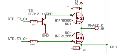

von guest (Gast)
> würde?
also wie schon geschrieben wurde- brauchst du um die oberen MOSFETS
durchzusteuern eine Spannung die immer höher ist als die Source dieser
Transistoren. Also etwa 24V + 5V!
Der genannte ir2101 erledigt das- für die Beschaltung musst du dir halt
mal des Datenblatt anschauen. Der geht aber nicht für 24V- musst dir
also nen anderen Typen suchen.
Ich würde dir vorschlagen erstmal deine Schaltung zu vereinfachen indem
du die high-side Transistoren durch p-Kanal Typen ersetzt, dann kannst
du dir die Ladungspumpe (IR2101 + Beschaltung) sparen. siehe Bild!
