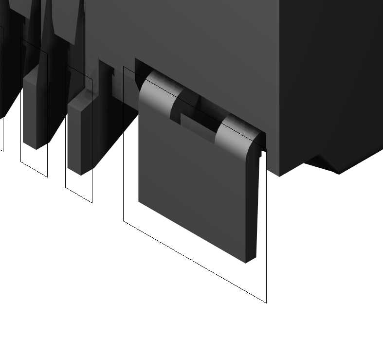

Anbei mal das Footprint aus dem Original Iges Modell von Molex als
eagle.scr
Ungeprüft und danke an Ronald für seinen genialen DXF Konverter

Ok danke.
Hab dein "Footprint" mal über meine Pins gelegt. Das sieht ganz gut aus,
stimmt überein. :)
Probleme hab ich nur noch bei der Abmessung des "ganzen" Geräts. Ich
weiss nicht genau wie ich die Abstände dazu wähle.
Seite 13:
http://www.telit.com/module/infopool/download.php?id=523
Der Abstand zum Stecker und Gehäuse ist mir nicht ganz klar. Entweder
seh ich das nicht oder ist es nicht in der Zeichnung beschieben.

Doch, ganz klar definiert.
Der Stecker ist zentrisch vermaßt und im Datenblatt sind die nötigen
Positionen angegeben. Selbst die max. Fertigungstoleranz. Gute Idee ist
die mechanische Befestiging in diesem Bereich "schwimmend" auszulegen.
Wenn du den Mcx? Antennenconnector  per Kabel anschließt gibt es da
keine Probleme. Für direkte Verbindung per Leiterplatte ist die .3 mm
(+/- .15) Abstand den die beiden Stecker laut Hersteller haben dürfen
wohl etwas gewagt. Aber das kommt in der Höhe wohl so oder so nicht hin.
Das Ding muss ja irgendwie passen. Die garantierten Maße sind vorhanden,
Nullpunkt ist unten links und der Abstand zu den Laschen ist auch da.
von _Gast-XIV (Gast)
Da sind übrigens nicht die Pins sondern die von Molex empfohlene
Landeflächen in Kupfer.
von Mister_X Y. (c2000)
_Gast-XIV schrieb:
Ja, das von dir sind keine Pins.
Ich hab das ganze aber mit SMD-Pins erstellt und das passt überein.
Kenne deinen Stand nicht daher kurze Erklärung was ich meine. Wichtig
ist nur das Landeflächen (Pads bzw Foorprint) und Pinnummern gleich
sind. Der Rest ist Wumpe da letztlich der echte Stecker darauf montiert
wird und nicht das wie auch immer gebaute Modell.
Ich hab mal mein "Package" dem Anhang beigefügt.
>     Beitrag melden | Bearbeiten | Löschen |
pads passen, aber warum hast du die 4 äußeren weggelassen?
Sind das auch Pads?
(wie gesagt, ich mach sowas zum 1ten mal ^^ )
> Sind das auch Pads?
Yep, vermutlich für die mechanische Befestigung (und / oder Schirm)
Bissel Risky ohne Vorlage, besorge dir ein Muster vom Stecker, wenn
gewerblich gibt's das auf Zuruf.
Kleiner Hinweis: Den Nullpunkt des Bauteiles evtl. zentrisch wie das
Original und die Bemaßung, macht vieles auch für dritte und die Doku
klarer.
Denk dran das ich deine Toleranzen addieren, die Stecker haben keine
Passstifte.
