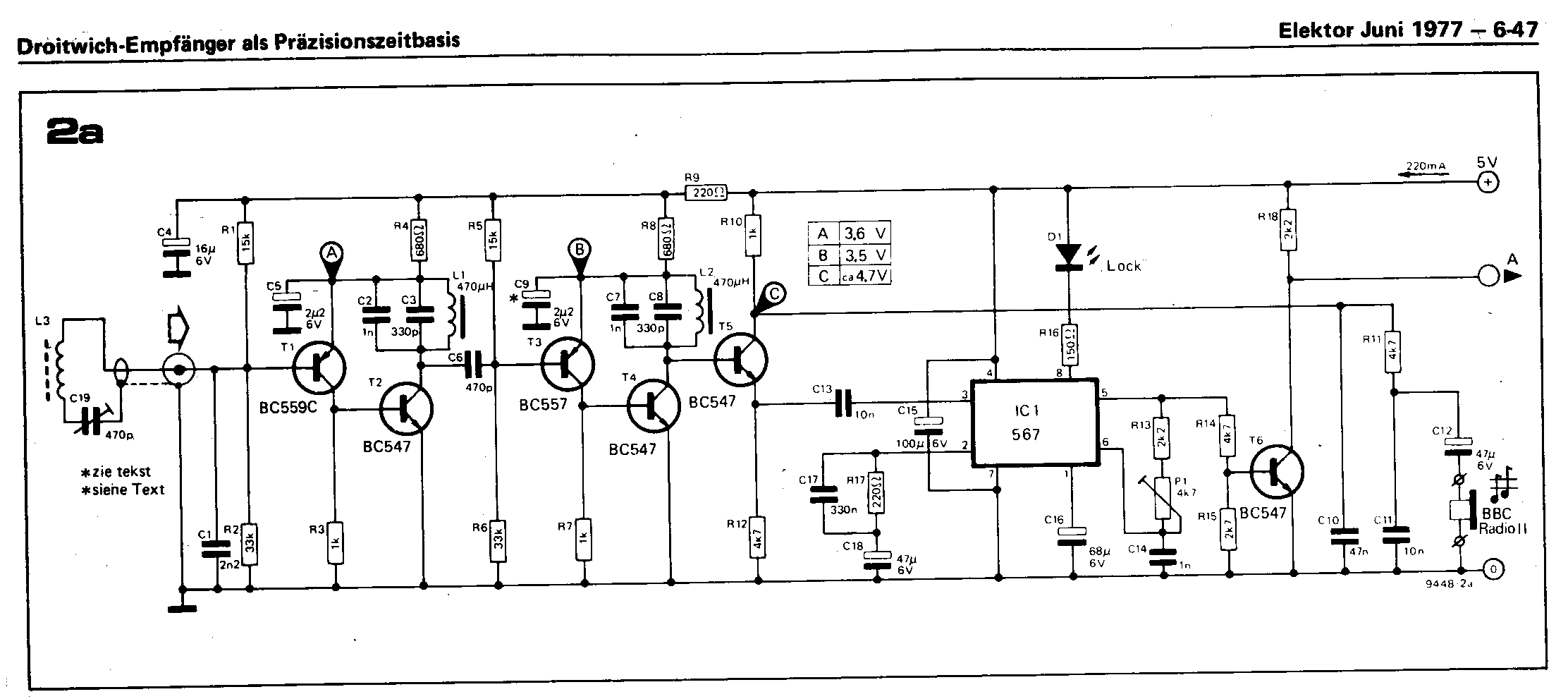

Roman schrieb:
> vor langer, langer Zeit gab es mal das Projekt den BBC Langwellensender
> mit 200Khz glaube ich, bitte nicht in Schwingung geraten, für diesen
> Zweck zu nutzen. Die Mittenfrequenz dieser Sender soll sehr stabil sein.
Droitwich.  200 kHz entspricht aber nicht dem 9-kHz-Raster des
Wellenplans, daher sendet er mittlerweile auf 198 kHz:
http://de.wikipedia.org/wiki/Sender_Droitwich
Es war einmal vor langer langer Zeit, als das Wünschen noch geholfen
hat, da gab es schon einen Droitwich-Empfänger mit dem guten alten
PLL-IC NE567.
Ich habe das damals für den Langwellensender des Deutschlandfunks auf
153 kHz benutzt, der war wesentlich besser zu empfangen.
http://de.wikipedia.org/wiki/Sender_Donebach
"auf der Frequenz 153 kHz mit einer Sendeleistung von 500 kW tagsüber
und 250 kW in den Nachtstunden"
"Bemerkenswert an der Anlage ist auch, dass die Trägerfrequenz des
Senders von einer Rubidium-Atomuhr, die sich im Stationsgebäude
befindet, hergeleitet wird. Sie ist somit, wie die Trägerfrequenz von
DCF77, eine Eichfrequenz."

Da sich dieser Tage nun selbst Otto Normalverbraucher ein Rb-Normal
ins Bastelzimmer stellen kann, wäre das jedoch die deutlich einfachere
Lösung. ;-)
