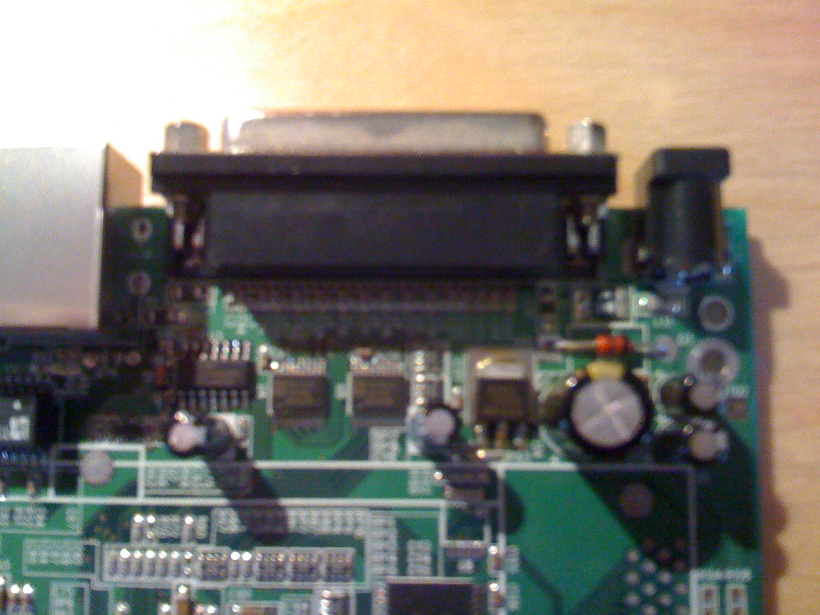

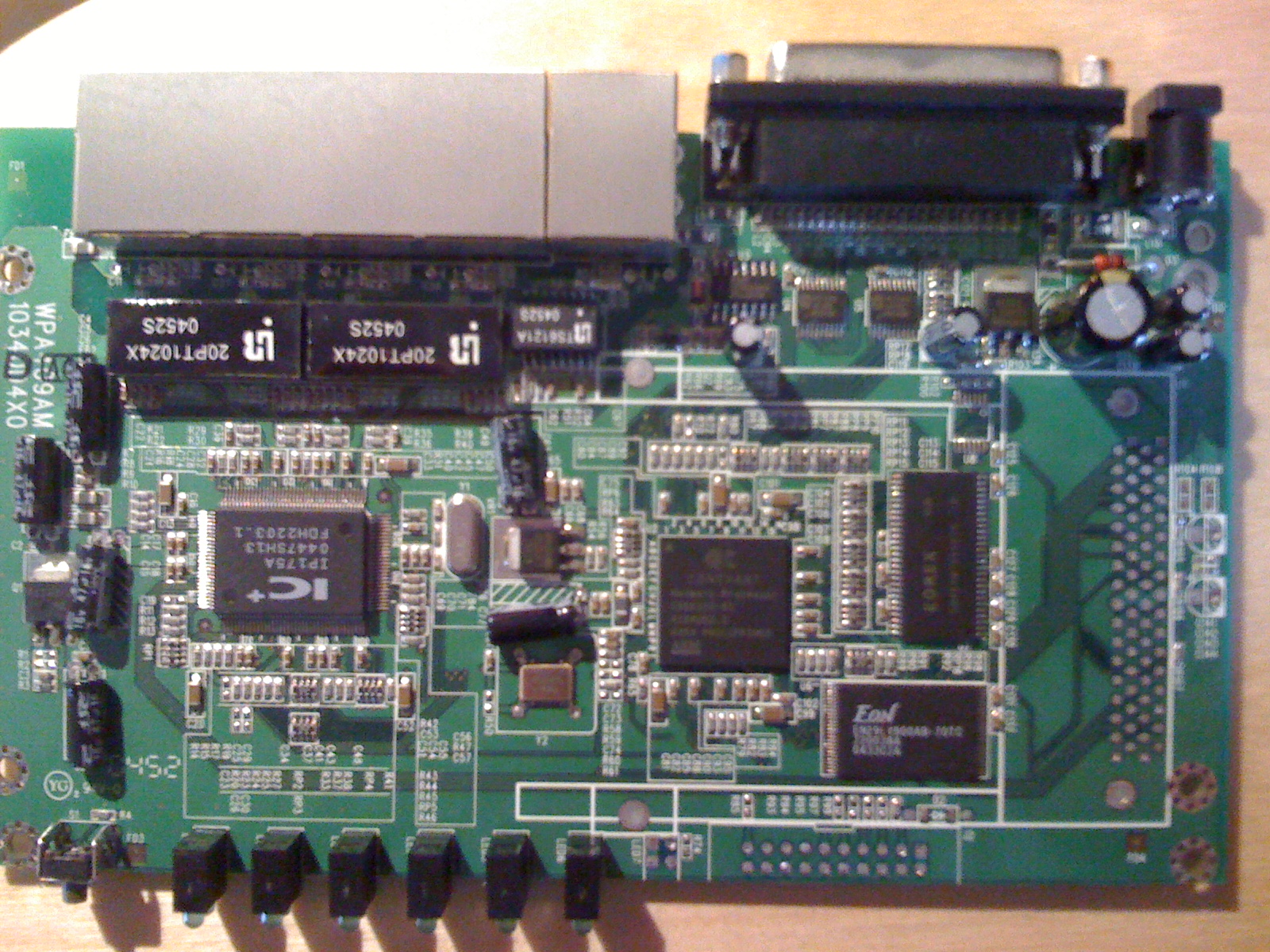

Habe aus Versehen das falsche Netzteil an den Router angeschlossen, jetzt tut sich da gar nix mehr. Könnte man da noch was retten? Habe ihn mal aufgeschraubt und versucht, was zu messen, aber weiß ja auch nicht, was die richtigen Werte wären. Ist ein alter Digitus DN-11005.
Hast Du mal die Sicherung überprüft? Das ist das mit F1 beschriftete Bauteil zwischen Netzstecker und Druckerport.
Bei der Diode piept es also in beide Richtungen? Dann wäre die nämlich durch!
Jo piept in beide. Hatte ich auch schon wo anders gelesen, is wohl ne C6V2 Zener-Diode oder?
Wenn es bei D3 piept, dann ersetze sie (Z-Diode wie es ausschaut). Eigentlich sollte sie bei Überspannung F1 abschmelzen lassen. Das Netzteil liefert(e?) nicht genug Strom. Funktioniert das Netzteil noch?
mhh schrieb: > Funktioniert das Netzteil noch? Stecke es aber nicht wieder an das Gerät! Es ist ja das Falsche.
>Jo piept in beide. Hatte ich auch schon wo anders gelesen, is wohl ne >C6V2 Zener-Diode oder? Eher 5V6. Sonst würde ja ne 2 vor dem V stehen. Nimm die mal raus und häng das Originalnetzteil dran. Vieleicht läuft er dann schon wieder.
Aber nicht vergessen mittelfristig neue reinzumachen =) Sonst ist bei der nächsten Verwechslung Endstation.
Das falsche Netzteil war von einer externen Festplatte, 12V 2A. Das Router-NT hat 5V 2A. Das sollte noch gehen denk ich mal. Kann ich so nicht weiter testen, außer, dass es immer noch 5V liefert.
Also einfach Diode rauslöten und dann könnt es wieder laufen? Gut danke erstmal, werd ich später mal testen.
Ich meinte das NT, ob es noch geht: tomtom schrieb: > Das falsche Netzteil war von einer externen Festplatte, 12V 2A.
Die Netzteile gehen beide noch. So hab jetzt die Diode rausgelötet und siehe da: Läuft wieder. Ist die Diode jetzt quasi durchgebrannt, so dass das Nezteil am Stecker kurzgeschlossen wurde?
tomtom schrieb: > > Ist die Diode jetzt quasi durchgebrannt, so dass das Nezteil am Stecker > kurzgeschlossen wurde? Genau so ist es. Bei einem Halbleiter sagt man dazu auch "die Sperrschicht ist durchlegiert", das besagt es herrscht Durchgang in beide Richtungen.
tomtom schrieb: > Ist die Diode jetzt quasi durchgebrannt, so dass das Nezteil am Stecker > kurzgeschlossen wurde? Genau das ist passiert. Ihr Tod verhinderte größeren Schaden im Router - Zweck erfüllt.
