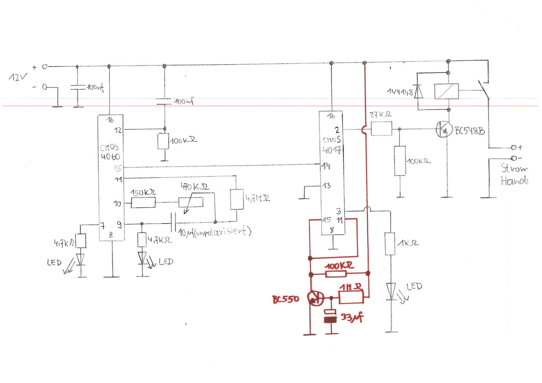

Hallo an alle,
anbei hier die Schaltung für die Stromversorgung des Handy im Auto.
Die Aufgabe war, dass im Auto für eine Alarmanlage und Ortungsanlage
verbaute Handy BlackBerry ca. aller 15 Stunden für jeweils zwei Stunden
aufzuladen. Außerdem sollte die Schaltung wenig Strom im Ruhezustand
verbrauchen.
Ein einfacher Timer mit einem IC 4060 reicht hier nicht aus, da dieser
an seinem Ausgang zwar eine lange Timerzeit zulässt, diese Zeit jedoch
immer gleich lang für Hi- und Low am Ausgang ist. Im konkreten Fall
hätte das bedeutet, dass das Handy  zum Beispiel ca. 15 Stunden geladen
wird und die nächsten ca. 15 Stunden nicht geladen wird. Für meinen Fall
benötige ich  jedoch ein Verhältnis von ca. 2 Stunden laden des Handy
und ca. 15 Stunden nicht laden des Handy. Deshalb stellt der Timer IC
4060 in
dieser Schaltung an seinem Ausgang lediglich das Taktsignal für den
Zähler IC 4017 zur Verfügung. Der Zähler IC 4017 stellt dann das
Verhältnis - laden zu nicht laden - her.
Der Timer IC 4060 dient zur Erzeugung eines Langzeittaktsignals.
Der IC ist ein Zähler mit eingebautem Oszillator. Er dient in dieser
Schaltung dazu, an seinem Ausgang ein Taktsignal mit einer langen
Periode zu erzeugen. Der hier beschaltene Ausgang PIN 15 wechselt mit
den angegebenen Bauelementen ca. jede Stunde den Pegel (damit wird dann
der Zähler IC 4017 am Eingang PIN 14 getaktet). Die genaue Taktfrequenz
kann mit dem Einstellregler noch verändert werden. Der Kondensator 10 µf
sollte ein unpolarisierter Kondensator sein. Dieser hat einen geringen
Leckstrom und ermöglicht die langen Taktzeiten des Timer. Die beiden LED
(und die zugehörigen Widerstände) sind nur da um zu prüfen, ob der
Langzeittimer funktioniert. Die LED an PIN 9 blinkt, wenn der interne
Oszillator arbeitet. In meiner Schaltung ist die LED 4 Sekunden an und 4
Sekunden aus. Die LED an PIN 7 ist ebenfalls nur zur Kontrolle, ob der
IC 4060 an seinen Ausgängen korrekt taktet. Die LED wurde an PIN 7
angeschalten, weil PIN 7 der Ausgang mit der kleinsten Taktfrequenz ist
und damit als erstes die LED zum leuchten bringt. In meiner Schaltung
ist die LED 1 Minute an und eine Minute aus. In der Praxis habe ich
beide LED und die zugehörigen Widerstände nicht verbaut.
Mit der Taktfrequenz aus PIN 15 vom IC 4060 wird der Zähler IC 4017 am
PIN 14 angesteuert. Dieser Zähler schaltet nun nach und nach seine
Ausgänge durch. Bei PIN 2 wird der Transistor angesteuert und lässt das
Relais anziehen. Mit dem Arbeitskontakt des Relais wird die Spannung an
das Handy angelegt und das Handy wird geladen. Das Handy wird also nur
geladen, wenn der Zähler an PIN 2 den Transistor ansteuert. Bei
Ansteuerung der restlichen Ausgänge wird das Handy nicht geladen (der
Transistor ist gesperrt). Es ergibt sich damit ein Verhältnis von ca. 2
Stunden laden zu ca. 15 Stunden nicht laden des BlackBerry.
Mit dem letzten Ausgang (PIN 11) wird der Reseteingang des Zähler (PIN
15) angesteuert und der Zähler fängt von vorne wieder  an zu zählen. Die
Transistorschaltung (rot) am Reseteingang bewirkt, dass der Zähler bei
Einschalten der Stromversorgung  (zum Beispiel bei Abklemmen der
Batterie) immer von vorn anfängt zu zählen. Damit wird nach Anschalten
der Stromversorgung das Handy spätestens nach ca. zwei Stunden geladen.
Die Leuchtdiode an PIN 3 dient lediglich der Kontrolle, ob der Zähler
arbeitet. Auch diese wurde in der Praxis nicht verbaut.
Die Schaltung arbeitet nun bereits ca. 6 Monate ohne Probleme im Auto.
Der Stromverbrauch liegt bei ca. 10 mA im Ruhestrom (Handy wird nicht
geladen).

@ Ewald Ewald
Hallo Ewald,
wenn du mal kurz über deinen Schaltplan fliegst, wirst du feststellen,
dass dort ne Menge Bauteile verbaut sind, aber deine Schaltung langsam
an ihre Grenzen zu stoßen droht.
Solltest du dich nicht mir µC auskennen, so kennst du doch bestimmt
einen der das kann. Nimm einen der kleinsten µC den es so gibt (Tiny13
von mir aus) und schon steht die die Welt wieder offen. Das sind in
Summe knapp 10 Bauteile (grob). Wenn du dein altes klapper Relais noch
gegen einen p-Kanal MOSFET tauschst, sinkt deine Stromaufnahme drastisch
und der Ruhestrom geht (dankt µC) in den <500µA Bereich.
Lohnt sich allemal umzusteigen.

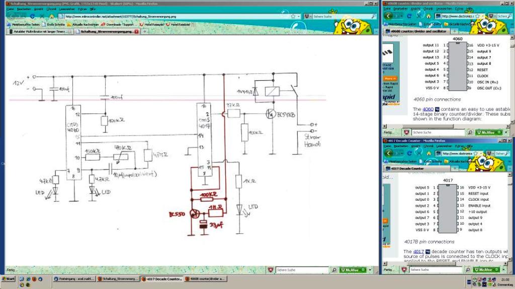

von Axel R. (Gast)
Hat sich erledigt, sitze am (Heim)Rechner.
Sind eh beides mal die gleichen Dateien.
Sehr ordentlich gezeichnet, Hut ab. Mit Stift und Zettel - selten
heutzutage.
Welche Bedeutungen haben die Pinnummern an den beiden Schaltkreisen?
Axelr.

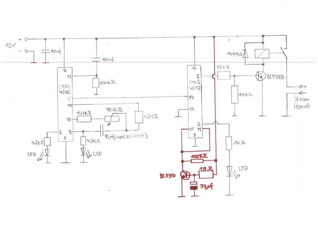

von Falk B. (falk)
Geht doch, oder?
von Axel R. (Gast)
MissMarple hatte den Ironietag vergessen zu setzen ;)
Der Schaltplan ist erstmal ok. Hätte ich früher auch nicht anders
gebaut.
Ich tät noch einen 47 Ohm in die Zuleitung vor - und ne 15Volt Z-Diode
parallel zu den beiden CMOS setzen.
Das Relais dann seperat an die 12V.
Axelr.
(Heute würde ich nen ATiny nehmen, klar)

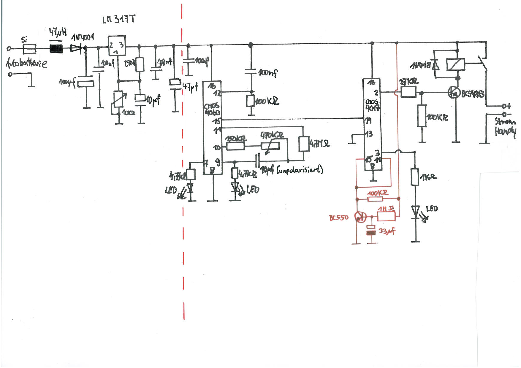

von Ewald Ewald (Gast)
Hallo noch mal an alle,
danke für die Reaktionen.
In der ersten Zeichnung habe ich mich nur auf den Teil der Schaltung
bezogen, welche die Timerfunktion realisiert.
Natürlich habe ich in der kompletten Schaltung die KFZ- Spannung noch
einmal abgesichert und stabilisiert. Anbei die Schaltung, ergänzt um die
Stromversorgung mit Sicherung, Spule und allem drum und dran.
Das Relais habe ich ganz bewußt gewählt. Als alter
"Nachrichtentechniker"
ist mir ein Relais an dieser Stelle lieber, das hat nur den Zustand "an"
oder "aus" an den Arbeitskontakten. Das Relais ist hier ein Micro Sil
Relais und damit nicht größer als ein Schaltkreis.
So, noch Ergänzungen ?
Danke,
Ewald.
