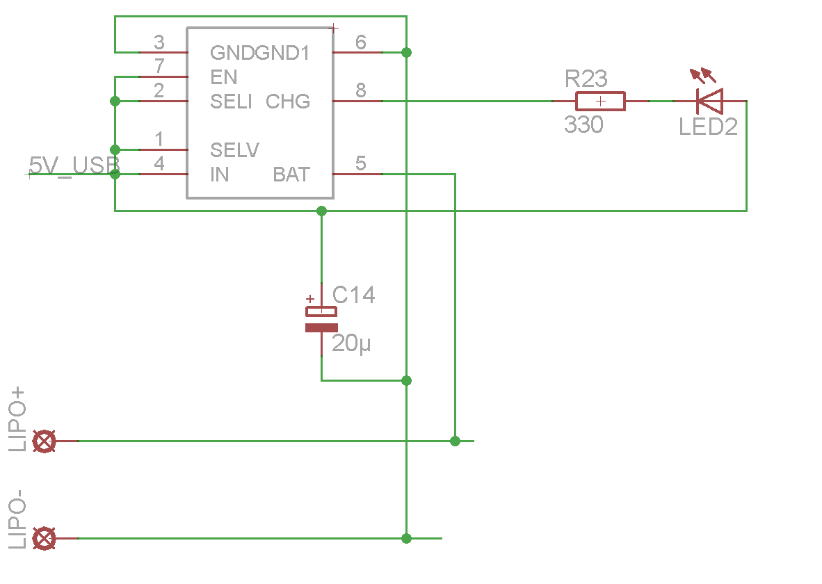

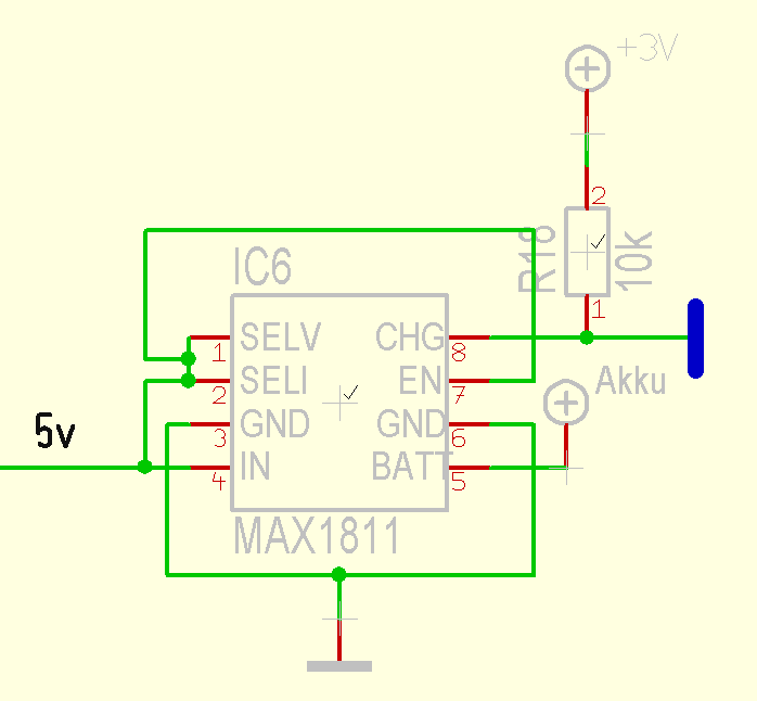

Hallo, ich habe einen Lipo Akku von Pollin (lis2106 270 497 ). Der Akku besteht ja aus zwei Zellen diese habe ich getrennt und mit einer Schutzschaltung von Elv versehen ( http://www.elv.de/output/controller.aspx?cid=74&detail=10&detail2=14229&flv=1&bereich=&marke= ). Nun versuche ich den Akku mit dem Max1811 zu laden nur irgendwie habe ich das Gefühl das das nicht so recht klappt. Der Max 1811 ist wie im Bild beschaltet. Der Akku ist momentan hinter der Schutzschaltung. Auch ohne Schutzschaltung ändert sich nichts. Das ist das erste Mal das ich was mit Akku laden mache daher bin ich da noch recht unsicher. Messe ich z.B. die den Batt pin steigt diese langsam an momentan ist sie bei 3,4v. Angefangen hat sie bei irgendwas bei 2.9v. Ok könnte ja noch hinkommen. Dauert aber ewig bis zu den 3,4 V ca. 2 Stunden Aber was mich wundert wenn ich den Strom messe bei den 5V. Dann liege ich bei 1,2 mA das kann ja irgendwie nicht sein oder ? Ich stelle ja mit SelI den Ladestrom ein somit müsste der ja bei 500mA liegen ? Wenn ich mir den CHG pin auf dem Osc ansehe bekomme ich einen Rechtecksignal wobei dieser ja eigentlich auf Low sein sollte beim Laden. Hm oder Läd der Max1811 nur in Zyklen und dadurch kommt z.b. das Rechteck des CHG PINS ? Fragen über Fragen ;) Egon
Kondensatoren nur im Schaltplan vergessen oder eingespart? 5V bleiben stabil oder brechen die zusammen? und "CHG" ist ein Ausgangs-Pin, der darf nicht kurzgeschlossen werden. Stattdessen z.B. eine LED dran, da siehst du dann auch das Ladeende.

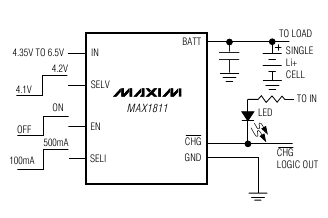

Hier nochmal die wichtigen Abschnitte aus dem Datenblatt. 4.7µF und 2.2µF brauchts am Ein- und Ausgang.
Ok die 5v prüfe ich nochmal. Eigentlich werden die 5v mit einem 7805 erzeugt mit entsprechenden Kondensatoren. Hmm CHG Kurzschließen ? Wie kommst du darauf ? Das ist ja ein Oc den hab ich wie man sieht mit 10k auf 3v angeschlossen und wird der mit einem IO-Pin von der Cpu verbunden. Eine Verbindung zu EN gibt es natürlich nicht.
Oki das hab ich übersehen anscheinend. Probier ich mal in der Mittagspause aus ;) Danke schon mal
egon schrieb: > Hmm CHG Kurzschließen ? Wie kommst du darauf ? Wegen dem dicken Blauen Balken auf deiner rechten Schaltplanseite. Den könnte man als GND interpretieren. Aber hast recht, als OC-Ausgang würde das noch nichtmal stören.
Achso... Ne dieser dicke Balken ist ein Bus in Target ;)

Es funktioniert nun. Ich hab jeweils nen 10uF zum Test am In und Out gehaengt. Die Ladespannung liegt bei 4,15V und CHG ist konstant auf low wenn ich lade. Tom hört sich ja wie das gleiche Problem wie bei mir an... Hast du mal die Ladespannung gemessen ? Ich bin vorher nicht ueber 3,4V gekommen (ok hab nur mit nem Voltmeter gemessen das is vielleicht zu träge gewesen) Vielleicht bricht ja die Spannung bei dir zusammen. Sonst häng doch noch nen 10uF vorn und hinten dran. Aber bin froh das das nun geht .. Jetzt kann ich das ding endlich fertig machen... Danke...Egon
