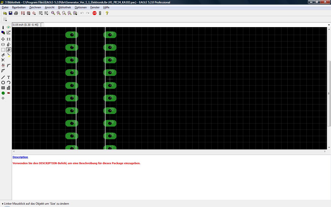

Guten Tag,
beim Definieren von eigenen Bauteilen wird im Schematic der Padname mit
angezeigt und in der Brd Datei wiederum nicht (siehe Bild oben rechts).
Gibt es eine Möglichkeit die Padnamen im Schematic auszublenden(da sie
stören) und in der BRD Datei anzeigen zu lassen. Vielen Dank
von Michael H. (michael_h45)
Ganz genau, beim Definieren.
Das kannst du also nur in der Lib - genauer im Symbol - festlegen und
zwar mittels der "Visible"-Eigenschaft.
Nein, nicht gezielt im Schematic. Wenn Sie sinnvoll gewählt sind, stören
sie übrigens nicht, sondern helfen.
Warum willst du die Namen im Board? Da machst du keine logischen
Verknüpfungen mehr, das ist alles schon im Schaltplan passiert.
Padnamen kannst du dir anzeigen lassen. Optionen -> Einstellungen ->
Verschiedenes -> Pad-Namen anzeigen.

sorry eine frage noch
weiß du zufällig auch wie man die Padnamen im Board vergrößern kann. Die
sind wirklich sehr klein abgebildet.
Da bin ich spontan überfragt, würde aber mal in der eagle.usr
nachschauen.
Evtl findet sich dazu sogar was im Handbuch, da ist diese Datei nach
Inhalten aufgeschlüsselt.
von Alder-Fan (Gast)
Leider ist die Größe der Padnamen fest, auch noch bei den neuen Adlern.
Aber da gibt es, wenn auch zeitraubend, eine Möglichkeit:
Im Doku-Layer (weiß momentan die Nummer nicht) die Namen Nummern
als Text eingeben, da kann man die Größe frei festlegen.
Ich weiß, diese Lösung ist suboptimal, schon weil die Namen sich nicht
automatisch mit ändern, aber zur allergrößten Not würde ich es so
machen.

von Adler-Fan (Gast)
Das mit der (momentan) nicht veränderbaren Größe der Padnamen
stimmt leider. Ich hatte einen Adler-Entwickler bei einer Vorführung
auf dieses Problem angesprochen. Ich wollte damals auch wissen ob
es nicht möglich ist daß man den SMASH-Befehl auf Padnamen erweitert.
Mir wurde gesagt es wäre auf Grund der derzeitigen Datenstruktur nicht
machbar. Steht aber auf der Wunschliste der Anwender!
