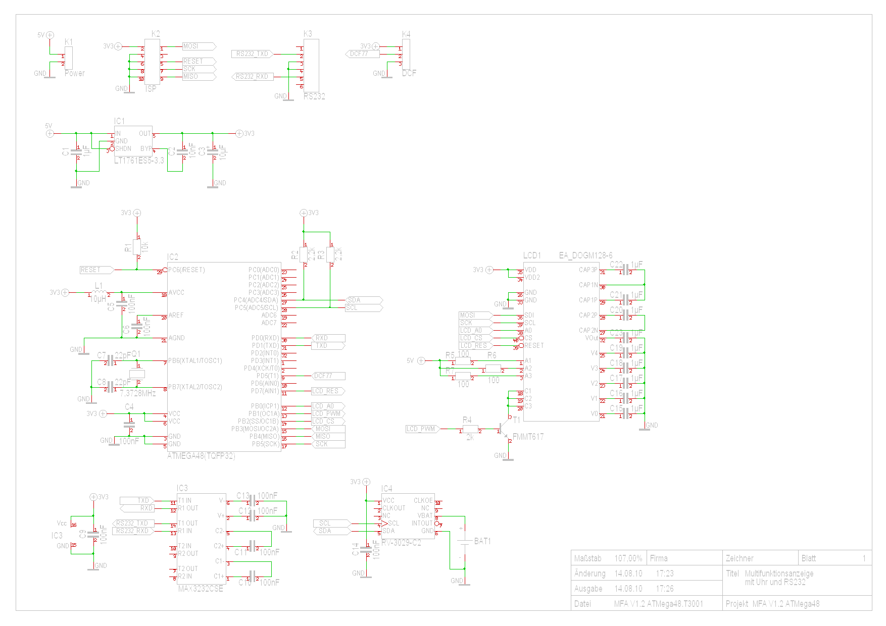

Display soll ein DOGM128W-6 werden, das müsste von den Abmessungen her
gut passen.
Hintergrundbeleuchtung soll wahrscheinlich rot werden, vielleicht auch
amber.
Aber wie sieht es da mit der Ablesbarkeit aus, speziell bei Sonnenlicht?
Hat irgendwer schon (hoffentlich positive) Erfahrungen zu dem Display?

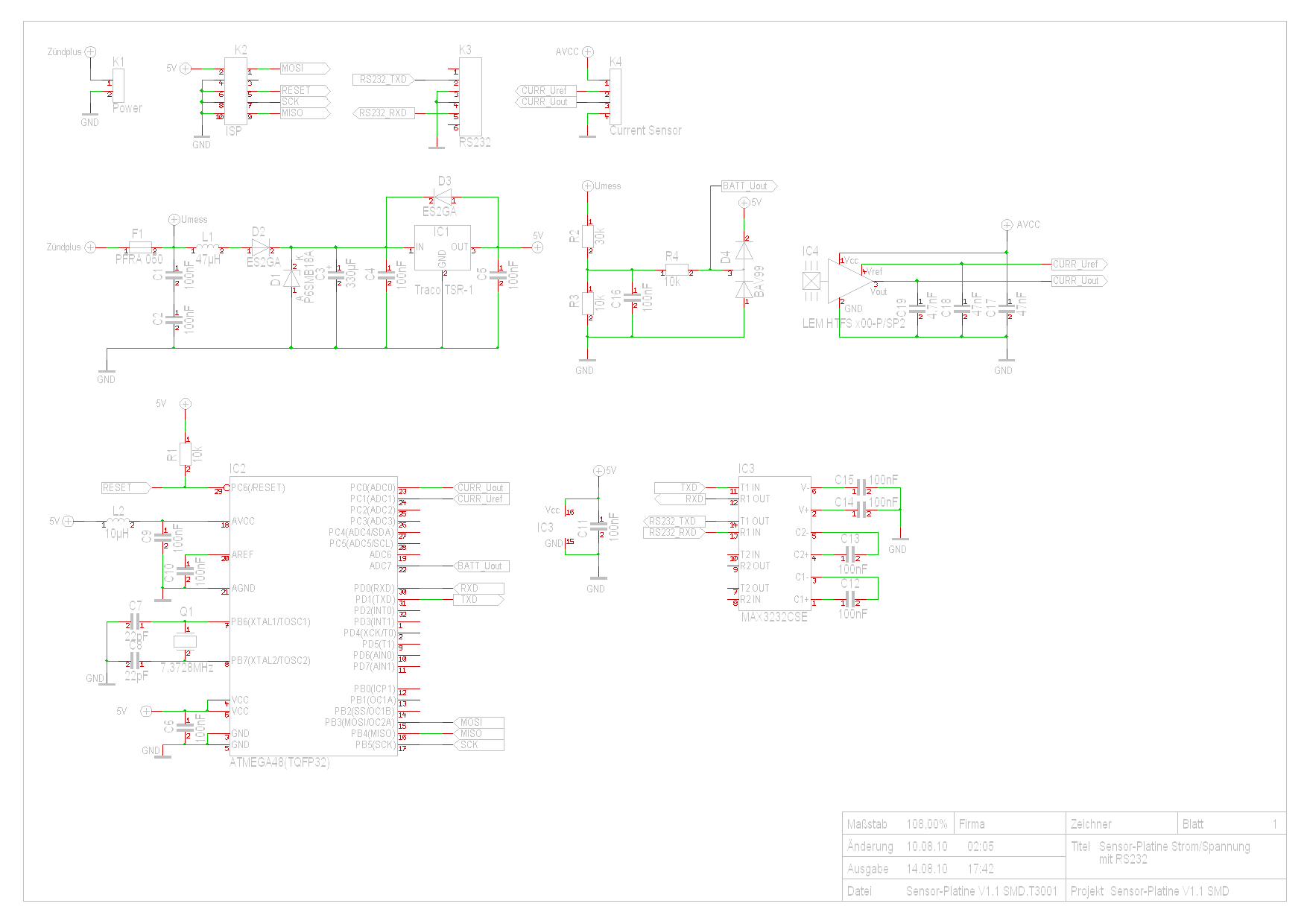

Stromsensor ist ein LEM HTFS geplant.
So, für eine Uhr brauche ich ja logischerweise eine RTC.
Da das Display mit 3,3V läuft, und ich mir Pegelwandler sparen will,
soll die ganze Display-Schaltung mit 3,3V laufen.
Die einzige bei R verfügbare RTC für 3,3V und Anschluss für eine
Backup-Batterie ist die Micro Chrystal RV-3029.
Müsste passen, oder?
Die Strom- und Spannungsmessung soll/muss im Kofferraum erfolgen.
Und weil ein Auto ja relativ störverseucht ist, war meine Überlegung,
dafür einen eigenen Controller zu verwenden und per RS232 die Daten zur
Display-Platine zu schicken.
Also braucht der Display-Controller folgendes:
- SPI für das Display
- I2C für die RTC
- UART
- PWM für die Hintergrundbeleuchtung
- einen Pin für DCF77
Ich hab fürs Erste mal den ATtiny2313 ausgesucht, der hat Hardware-UART
und -SPI sowie PWM, I2C müsste dann eben per Software realisiert werden.
Reicht der Tiny2313 dafür aus, oder wird da der Platz knapp?
Der Mess-Controller braucht eigentlich nur:
- 3 ADC-Eingänge (Spannung, Strom-Referenz und Strom-Wert)
- UART
Leider ist der "kleinste" Controller mit ADC und Hardware-UART der
Mega48.
Naja gut, dafür hat der einen Hardware-Multiplizierer. Dann tut er sich
leichter, die Messwerte zu mitteln und schon fertig formatiert über die
UART zu schicken ;)
Oder ist das Blödsinn, und ein Tiny mit SW-UART tuts genauso?

von Peter D. (peda)
Du hast Dich für ein Grafik-LCD entschieden, d.h. Du mußt alle
Buchstaben händisch aus Pixeln selber pfriemeln.
Dann vielleicht noch verschiedene Schriftgrößen und Grafiksymbole und
ratzfatz ist der Code-Flash dicht.
Da würde ich nicht unter der 16kB-Klasse (ATmega168) anfangen.
Für ein Text-LCD reicht dagegen der ATtiny261 bequem.
Wenn der Batteriestrom gemessen werden soll: so geht das nicht, dazu
reicht die Auflösung der A/D-Wandler nicht. Ein Messverstärker muss es
schon sein.

> Mega48
Der ist OK, läuft mit 32.768 kHz watch crystal ersetzt also deine RTC.
Es ist etwas mühsam, aus den Messwerten die Graphik zu zaubern, das
kostet schon etws Code.

von Hc Z. (mizch)
Als RTC kommt noch der PCF8583 in Frage, läuft von 2.5V bis 6V.

Wegen dem kleineren Platzbedarf wollte ich eigentlich auf SMD umsteigen,
Widerstände und Kondensatoren soweit möglich in 1206, und den Tiny2313
gibt halt im SO-Package.
Der Mega48 ist dann schon wieder TQFP, aber das werd ich schon gelötet
bekommen...
Das war der Gedanke dabei.
Ein Grafik-LCD will ich nur deswegen verwenden, damit ich die Uhrzeit
schön groß ablesbar darstellen kann, und Spannung und Strom eben
kleiner.
Bei Text-LCDs hat man ja nicht die Möglichkeit, Text in doppelter Größe
auszugeben, soweit ich weiß. Meistens ja nur 8 benutzerdefinierte
Zeichen gleichzeitig...
Ich will keine Mords-Grafiken mit jeder Menge Schnickschnack und
Animationen, eher schlicht gehalten.
Aber gut, Mega48 bis 168 haben ja das gleiche Package, dann wirds eben
so einer.
> schon sein.
Der von mir ausgesuchte Stromwandler (LEM HTFS Serie) wird mit 5V
versorgt.
An einem Ausgang stellt er die interne Referenzspannung von 2,5V zur
Verfügung, an einem anderen eine dem Strom entsprechende Spannung, die
sich auf die Referenz bezieht.
Also kann ich die beiden Leitungen theoretisch doch direkt an je einen
ADC-Eingang legen, und aus der Differenz kann ich den Strom berechnen,
oder?
Sogar mit Vorzeichen, wobei negative Werte eher selten bei mir vorkommen
sollten ;)
Die Spannung wollte ich auch im KR am Verteiler messen, mit
Spannungsteiler, RC-Glied und Clamping-Dioden gesichert.

von Stefan B. (Gast)
So, hier mal die aktualisierten Schaltpläne, mit getrennter
Messwerterfassung und Anzeige.
Beim Sensor-Teil hab ich auch noch mal meine momentane
Spannungsversorgung eingezeichnet.
Passt das soweit?
Reicht ein 7,3728MHz Baudratenquarz für den Display-Teil, oder sollte es
doch lieber mehr sein?
Vor allem wär mir irgendwie was "kompakteres" als ein HC49SMD Gehäuse
lieber, der wirkt so riesig neben dem TQFP vom Mega...
11,0592MHz gibts bei R im MQ-Gehäuse mit 5x7mm
14,7456MHZ auch noch im MT-Gehäuse (3,2x2,5mm) und MJ (3x5mm)
Aber die Pads sehen irgendwie nicht so aus, als ob man die noch gut per
Hand löten könnte...
MfG Stefan
Keine Kommentare/Verbesserungen?
Oder ist das so schlecht, dass ihr nicht wisst wo man überhaupt anfangen
soll? ;)
Der Quarz würde erst mal bei 7,3728MHz bleiben, bei 3,3V darf man ja mWn
nur bis 10MHz, wenn man innerhalb der Specs bleiben will...
Ich hab auch schon mal ein Layout für den Display-Teil angefangen, soll
nicht viel größer als das Display + Befestigungsbohrungen werden.
MfG Stefan
